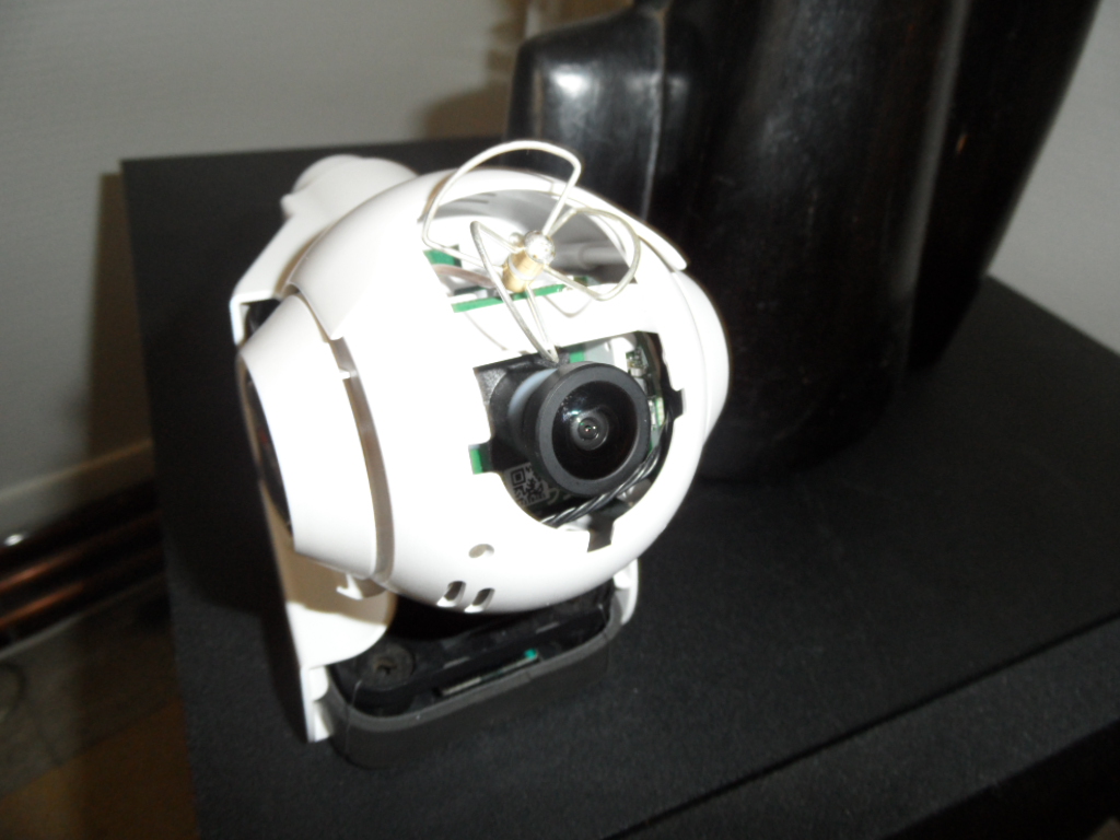

bonjour :)
je n'arrive pas à voir à quel endroit ça se tourne :(
vous pouvez me dire sur la photo?
faut t'il que je démonte la cam entièrement pour le faire?
merci
Modifié par tixou83
Apparemment, cette bague n'existe que sur la 4K (voir photo), ce qui ne doit pas être ton cas, n'est-ce pas? Dans ce cas, désolé, je ne sais pas...
Effectivement, je n'est pas cette bague :(
Quelqu'un a t'il déjà demonte SVP ?
Modifié par tixou83

Salut Eric
Nettoyage du cache de protection et test photo sans cache.
La tâche est toujours présente.
Il est possible de retirer la façade pour accéder à la lentille, mais démonter cette dernière pour nettoyer la cellule me semble délicat.
Si je viens à abimer cette dernière ou aggraver le problème, arf.
J'ai contacté le sav.
Je dois l'envoyer pour qu'ils vérifient.
Pas de pot, c'est eux qui m ont envoyé cette caméra suite au crash.
Le gars confirment que c'est pas évident à démonter niveau lentille et même une fois démonté, il peut s'avérer que ce n'est pas une poussière mais une tâche incrusté.
A suivre...
