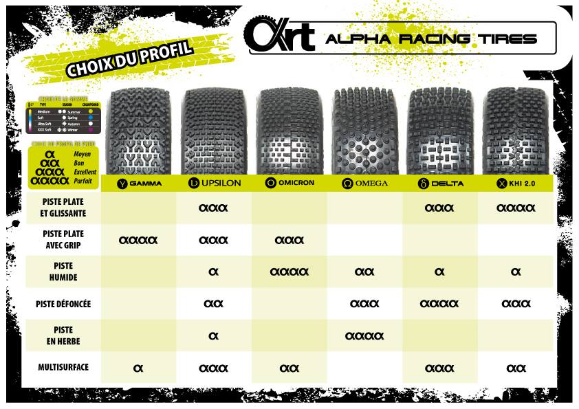

keopscav 39 Posté(e) 14 janvier 2016 Hello, Oui en effet on change les 4. Perso, je marque à l'intérieur de la jante l'emplacement de la roue (ARR gauche, ARR droit, etc...), mais bon pour du loisir faut pas exagérer, pas besoin. Voila le tableau des ART (qui est une marque et pas un magasin ! pas besoin de supprimer le lien) : http://media.automodelisme.com/photos/i-74zxm7t/0/L/i-74zxm7t-L.jpg J'aurais pris des KHI perso pour ton usage. Partager ce message Lien à poster Partager sur d’autres sites

yadraq01 492 Posté(e) 14 janvier 2016 re quand je suis descendu hier au mag et que je lui ai fait voir tes reférence de pneus il a éclaté de rire !! du pneu"chinois !!dur comme du bois !!etc etc !! parrait que les ART plusieurs fois sur les podiums ...après lesquels ? ça ne veut rien dire !!mais j'ai jetté 1 oeil sur des compètes et ça a l'air vrai !! Partager ce message Lien à poster Partager sur d’autres sites
yadraq01 492 Posté(e) 14 janvier 2016 (modifié) Si si les KHI existent encore 10393701_1571887223079262_8200890594622136957_n.jpg ok oki !! mais tu chipotes ou pas , tu as vue le dessin et les notations , ,ils sont presque identiques , mais ça peu aussi faire la différence sur le terrain ! tu as plus d'expérience que moi !! Modifié 14 janvier 2016 par yadraq01 Partager ce message Lien à poster Partager sur d’autres sites

keopscav 39 Posté(e) 14 janvier 2016 re quand je suis descendu hier au mag et que je lui ai fait voir tes reférence de pneus il a éclaté de rire !! du pneu"chinois !!dur comme du bois !!etc etc !! parrait que les ART plusieurs fois sur les podiums ...après lesquels ? ça ne veut rien dire !!mais j'ai jetté 1 oeil sur des compètes et ça a l'air vrai !! Ben écoutes, moi je te parle de mon expérience, et des retours que j'ai pu lire sur les forums, dont rcmag, qui est LA référence française du TT 1/8. Dernière grosse compétition en Italie : http://www.neobuggy.net/2016/01/10/elliott-boots-made-double-blow-at-the-italian-job-race/ Tu me diras si tu vois du ART. Et bien non...et on ne voit pas non plus de 6mik ou de SP Racing. Ça en fait de mauvais pneus ? Non... Que ton revendeur dise que les 6mik sont de mauvais pneus chinois, la je rigole, c'est du pneu français. Après les SP Racing, surement, mais mauvais non. S'il n'en vends pas, ça le regarde, mais il ne faut pas dénigrer une marque comme ça. Enfin bref, moi je suis la si tu as besoin de conseils. Et pour faire du loisir, prendre des pneus chers (genre AKA, Proline et cie), et les marquer, ça ne sert à rien Après je n'ai pas d'actions chez les vendeurs de gommes Partager ce message Lien à poster Partager sur d’autres sites
yadraq01 492 Posté(e) 14 janvier 2016 (modifié) re ne le prend pas mal , il parlait des SP RACING ! après lui préfère vendre les produits qu' il a !! et il a ces raisons aussi , pécunières aussi peut etre, et même surement ! mais j'ai des sons de clôches différents !pas l'idéal quand je patauge !!! après plus je lis et plus je trouve de contradictions , il y a aussi ,il parrait des jantes plus ou moins rigides ou "élastiques" qui se déforment ou pas suivant la voiture le terrain !!!! pffff , s'est le bordel !! moi , il me propose 1"produit de qualité avec une jante de qualité et il me fait une remise sur le tout ,ben j'achète chez lui § de toute façon je ne commanderais jamais en chine , s'est sur ! mais continue à me donner des conseils ,ça me va bien ! et puis je ne suis pas sur de voir la différence avec des pneus différents aussi avec le niveau que j'ai !! si je n'en vois pas , ce sont ces pneus qui sont de la merde !et je ne manquerais pas de le lui dire ! Modifié 14 janvier 2016 par yadraq01 Partager ce message Lien à poster Partager sur d’autres sites
keopscav 39 Posté(e) 14 janvier 2016 Ne t'inquiètes pas je ne me fâche pas et je suis toujours si tu as besoin C'est plus ton revendeur qui aurait tendance à m'énerver. Pour ce qui est d'acheter en Chine...personne n'achète ses pneus en Chine, mais dans des mags français (enfin pour 99% des gens hein). Mais ce n'est pas le plus important. Ce qui est important, c'est que tu trouves des pneus qui te conviennent. Le fait qu'il t'aiguille sur les Gamma ne parait pas super, plus les HKI. En loisirs, tu fais du multi surfaces. Après ce n'est que mon expérience. Mais ne te casse pas trop la tête non plus, je pense que les ART sont de bons pneus Partager ce message Lien à poster Partager sur d’autres sites

yadraq01 492 Posté(e) 15 janvier 2016 salut bon finalement ,comme je devais redéscendre au shop, pour échanger les pneus (boulette de leur part , mais j'aurais du contrôler avant de partir du mag ) je les ais remplacés par les KHI en Médium !! j'ai regardé ton tableau et tu as raison , ils sont plus Polyvalents !! voilà, je ferais des testes ce w end dans ................. la neige !! Partager ce message Lien à poster Partager sur d’autres sites
keopscav 39 Posté(e) 16 janvier 2016 Hello, Il faut du super soft Mais cest pas grave test deja comme ca, ils mettront plus de temps a chauffer. Envoyé de mon GT-P5220 en utilisant Tapatalk Partager ce message Lien à poster Partager sur d’autres sites

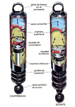

yadraq01 492 Posté(e) 18 janvier 2016 w end de merde par carsonspecterx8 Hier à 23:55 salutsamedi aprem ,ptites sessions sur 1terrain sabloneux mais vraiment humide 1er incident je touche une petite pierre à faible vitesse , la voiture saute et l'amortisseur arrière se " déboite" "!!!! en faite la tige de l'amorto ne traverse pas entièrement !! 1ere surprise !! l'axe traverse une partie du corps avec tout 1 tas de coupelle et le corps est vissé sur la partie haute !!! drole de conception ? en plus pour démonter ,s'est une clef batarde de ..........5,5mm pffffffffff n'importe quoi !! donc je démonte en rentrant avec la + petite clef à molette coté écrou et tournevis cruci de l'autre , et déboite l'embase de l'amorto et le ressort , évidément , il manque de l'huile !!et je n'en ai pas !! je remonte le tout en vissant( le filetage est bon ,s'est bizarre qu'il se sois déboiter quand même ??? ) le corps sur la partie haute fixé sur le chassis !!cet aprem ,avec le futur on va sur le parking en gore et on fait des tours, je tappe le trottoire avec la roue arrière ,la voiture en dérrapage et en biais et je la voie "trembler " !!oups je regarde le pivot vient de péter , !!fin de la partie , le futur vide 1 lipo et en remet une autre au bout de 2 tours des bruits mécaniques et l'axe d'entrée dans le diff avant est plein de jeu et visiblement l'entrainement ne ce fait plus !!fin de la 2 ème partie !le matin son fils de 4 ans fait du gros quad électrique et idem , des bruits désagréables , comme si il manquait des dents ou celle ci usées,n'arrivaient plus à accrocher !mais il s'amuse en roulant vite en marche avant à passer en marche arrière !!pas étonnant sans s'arréter en faisant cette manoeuvre !,il va essayé de le faire passer sous garantie !mais ce n'est pas gagné !! et le bouquet final en partant de la mez de campagne pour rentrer sur LYON, il fait une marche arrière et rentre dans ma Dacia et .....l'attache remorque passe entre le feu de brouillard et le pare choc arrière !! il ne pouvait plus ce dégager ,ni marche avant ,ni marche arrière sans tout arraché !!heureusement , j'ai 1 cric d'atelier que j'ai glissé sous le sénic jusqu'a ce que la boule de l'attache sois dégagée et mon épouse ,déplace notre voiture dans l'autre sens !!plus d'ennuis pour la journée , la poisse , ce w end !! veuillez m'excuser ,s'est 1 copier coller , d'ou la couleur qui pique Partager ce message Lien à poster Partager sur d’autres sites

blitz 2 247 Posté(e) 18 janvier 2016 "en faite la tige de l'amorto ne traverse pas entièrement !! 1ere surprise !! l'axe traverse une partie du corps avec tout 1 tas de coupelle et le corps est vissé sur la partie haute !!! drole de conception ?" Bin non car si la tige vas jusqu'en haut, tu n'a aucun amortissement.... 5.5 c'est une taille courante en voiture RC... Tien : [media] [/media] 1 yadraq01 a réagi à ceci Partager ce message Lien à poster Partager sur d’autres sites
