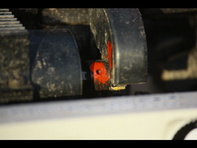

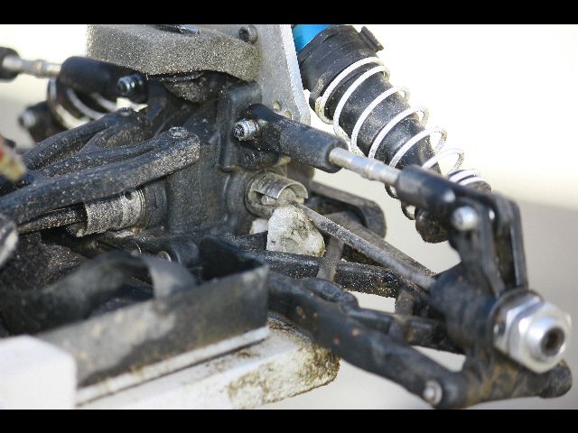

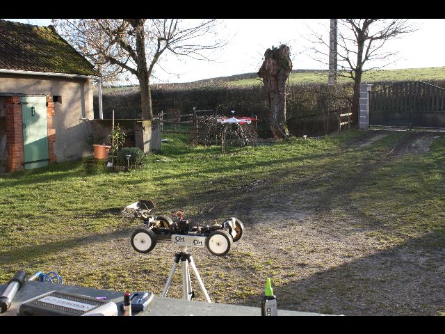

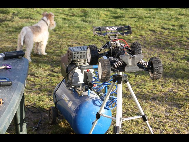

yadraq01 492 Posté(e) 25 janvier 2016 (modifié) salut bon je fais des progrès sur l'entretien de ma "ouature RC surtout à la mez de campagne ou j'ai du matos !maintenant grace à vos conseils je démonte systématiquement les roues pour le nettoyage et inspection , ce qui m'a permis de déceler une panne par manque d'entretien !! d'abord enlever les gravillons coincés entre le cardan et le triangle ! et la vis pointeau toute dessérrée sur l'arbre du moteur et le ptit pignon , il était devenu libre , au début , j'ai cru que j'etais en fin de lipo !!! j'ai mis du vernis à ongle ,ce que j'avais sous la main !! j'vous met des tofs ! j'ai même démonté mon amorto AR qui s'était débôité du corps et rajouté de l' huile !! heyyyyyyyyyyy , il y a mon quadcoptère qui surveille !! Modifié 25 janvier 2016 par yadraq01 Partager ce message Lien à poster Partager sur d’autres sites
