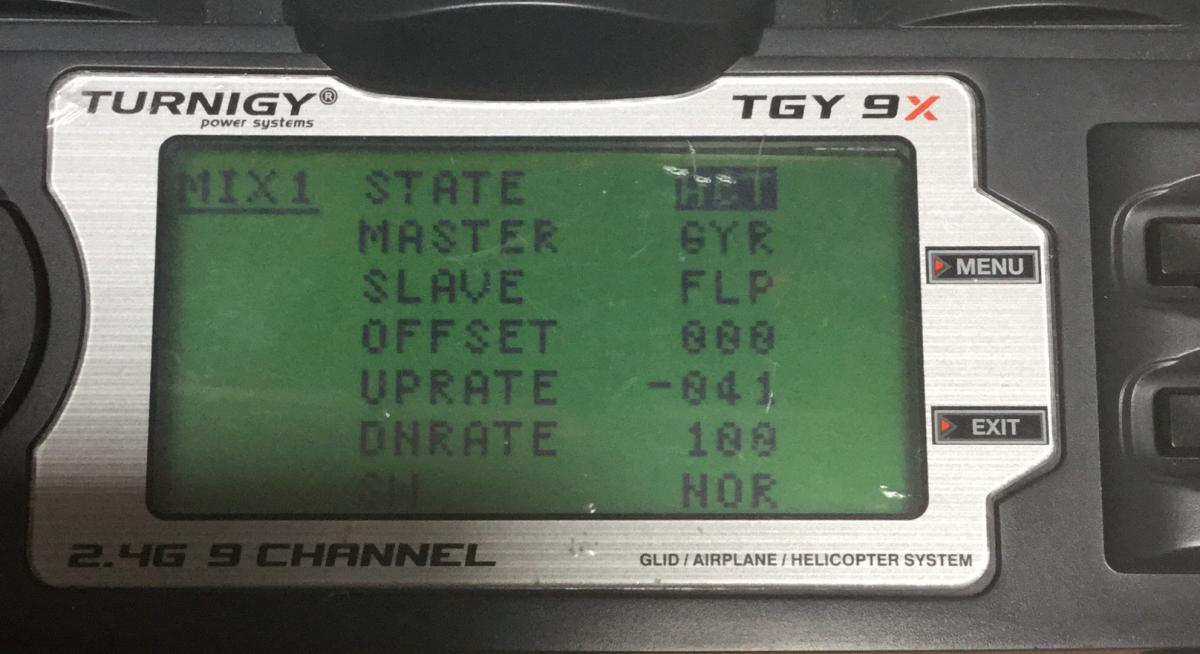

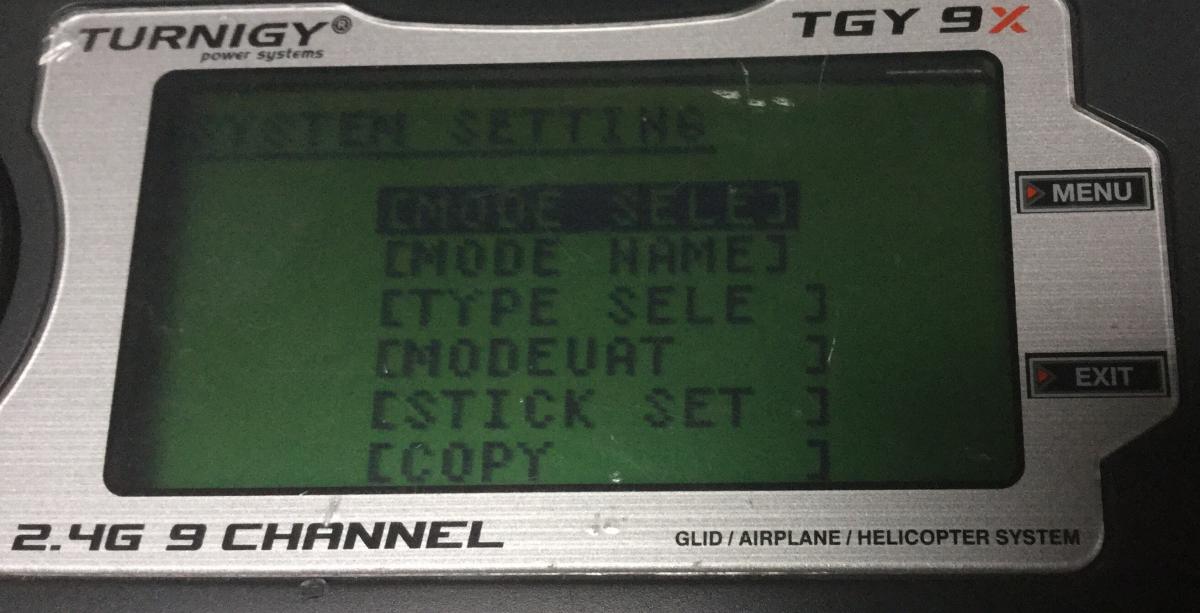

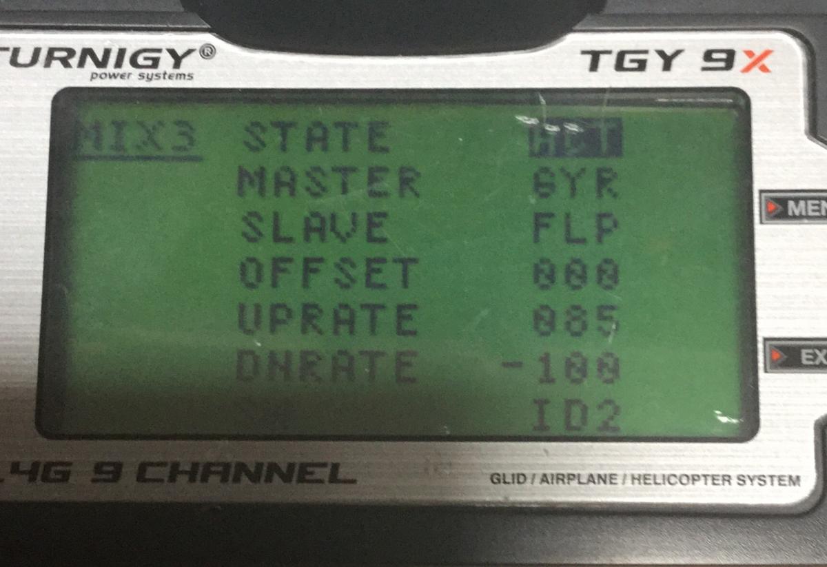

Xenonbe 18 Posté(e) 4 février 2016 Alors sache que perso je n'ai pas utilisé les manuels mais en chipotant j'y suis arrivé ;-) jespere que ton interface est la meme que moi. Pour commencer dans le menu tu vas dans system settings puis dans type sele et tu choisis acro ;-) ensuite tu ressors et tjrs dans system settings tu vas sur stick set et tu mets mode si tu a les gaz à gauche ;-) Ensuite tu ressors et va dans func settings puis dans reverse pour ELE et THR tu mets en reverse et pour les autre ca reste en normal. Avec ca tu devrais déjà avoir les bon mouvement de ta commande ;-) ensuite tjrs dans func settings tu cherches prog. Mix et la tu vas changer les données afin de définir ton interrupteur 3 positions. Je te fais des photos pour les 3 mix a modifier ;-) Et pour finir tu vas dans aux-ch et sur le Chanel 5 tu mets gear. Et voilà en principe maintenant tu peux utiliser ta radio ;-) jespere surtout que tes menus sont les mêmes que moi :-) j'espère avoir pu t aider ;-) Partager ce message Lien à poster Partager sur d’autres sites
