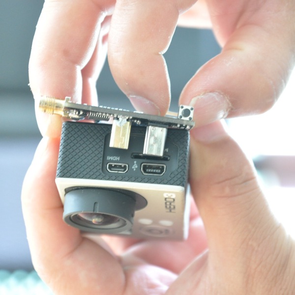

Nikond3 3 Posté(e) 29 février 2016 et ça...? qui est fait pour Gopro. Partager ce message Lien à poster Partager sur d’autres sites
the guitar hero 4 733 Posté(e) 29 février 2016 la dernière photo n'est pas exploitable, trop petite. Partager ce message Lien à poster Partager sur d’autres sites
Nikond3 3 Posté(e) 29 février 2016 c'est mieux...??? Partager ce message Lien à poster Partager sur d’autres sites
the guitar hero 4 733 Posté(e) 29 février 2016 je pense que ta camera a sa propre batterie. je te dirais bien de brancher uniquement le jaune, qui doit être le signal vidéo. vérifie sur la notice de ta camera la fonction de ton câble. perso je pencherais : jaune : signal vidéo, rouge : alimentation, noir : masse la dernière photo ne me parle pas du tout. ca doit être l’émetteur mais avec un mini usb et un hdmi, ça doit être spécifique à la gopro. tu as un cable avec ce truc là? Partager ce message Lien à poster Partager sur d’autres sites
the guitar hero 4 733 Posté(e) 29 février 2016 je viens de regarder, c'est fait pour se clipser direct sur la gopro, tu ne vas pas pouvoir l'utiliser il me semble. Partager ce message Lien à poster Partager sur d’autres sites
Nikond3 3 Posté(e) 29 février 2016 la dernière photo "pour gopro" c'est hdmi et usb côte à côte...comme sur la firefly 6s, mais j'ai un doute sur l'écartement exacte. sinon, je pense que tu as raison pour la couleur des câbles Partager ce message Lien à poster Partager sur d’autres sites
Nikond3 3 Posté(e) 29 février 2016 j'ai les mêmes connectiques sur le côté... Partager ce message Lien à poster Partager sur d’autres sites

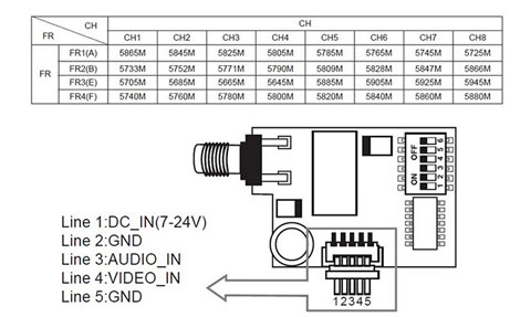

the guitar hero 4 733 Posté(e) 29 février 2016 ok alors soit l’émetteur pour gopro si compatible avec ta camera, soit tu branches le fil jaunes sur la prise 4 du ts5823 Partager ce message Lien à poster Partager sur d’autres sites
Nikond3 3 Posté(e) 29 février 2016 cool alors, juste un seul fil de la cam à l'émetteur. Si je connecte les autres, ça me fera quoi.? Partager ce message Lien à poster Partager sur d’autres sites
