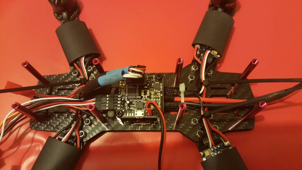

Djkill972 64 Posté(e) 20 mars 2016 Bonjour, Et bien après 2 bonnes semaines d'attente, voilà mon récepteur est enfin arrivé. Du coup je me suis mis au travail sur la bèbette ... J'ai bien avancé, il me faut tester mes moteurs, pour finaliser le montage ... (rétracter les gaines des esc, fixer les derniers câbles à l'avant, mettre les supports hélices et installer la plaque supérieur sans oublier le Rx) J'arrêt pour ce soir, blue screen avec baseflight sur mon portable !!!! Ça commence bien la configuration ... Mais je reprend ça direct a mon reveil, lol [emoji41] Partager ce message Lien à poster Partager sur d’autres sites

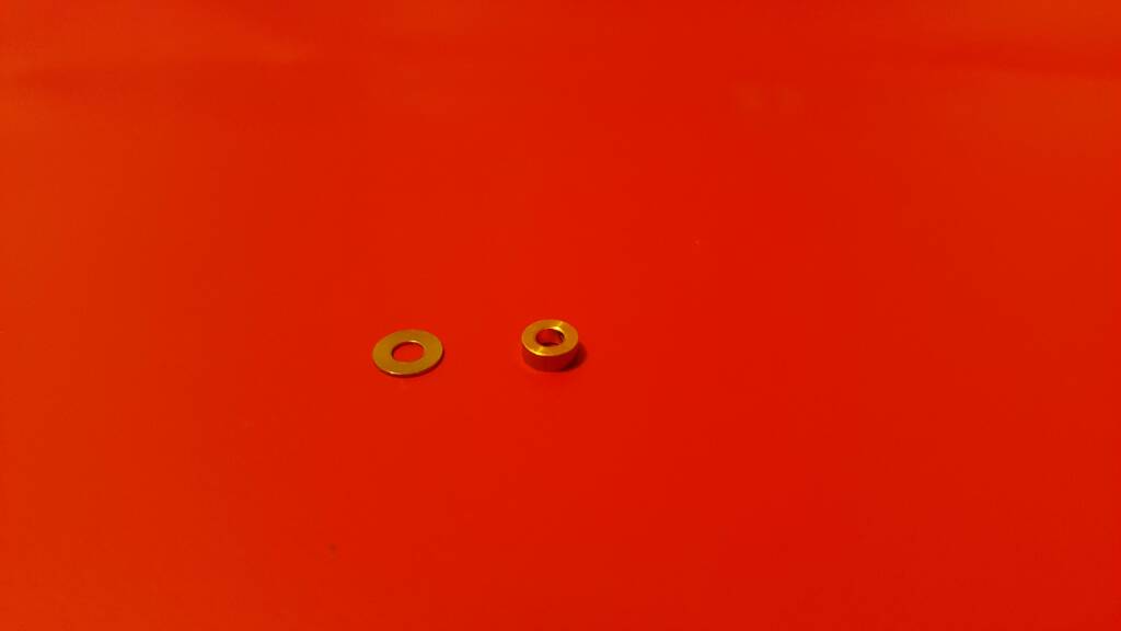

Djkill972 64 Posté(e) 22 mars 2016 Oui ça avance lentement mais sûrement, lol... Mes horaires cette semaine ne m'aide pas, mais j'ai trouvé la motivation ce soir pour vérifier le sens de mes moteurs(2 moteurs inversés j'ai dû utiliser le fer à souder), puis rétracter les gaines... J'ai aussi testé mon récepteur que j'ai apairé... Seulement j'hésite sur le placement du Rx, car le constructeur conseil de fixer le récepteur de façon à avoir une antenne à la verticale et l'autre a l'horizontale pour une réception optimale...(tout pour te prendre la tête, quoi !!!!) Vous en pensez quoi ? De cette recommadation constructeur vous la respecter tous ? J'ai pensé a faire passer le plus long câble d'antenne entre le 2 plaques du châssis et le fixer à la verticale le long de l'entretoise avant... J'aimerais bien avoir vos avis, conseils ou même critiques sur le positionnement du récepteur car je pense installer le système fpv . Ah oui, question qui pourrais sembler bête, mais dans les moteurs il y a une rondelle épaisse (à droite sur la photo)... A quoi sert elle ? Et ou la positionner ? Pour le tuto, je prendrais le temps en fin de semaine Car ça peu être très utile oui oui Partager ce message Lien à poster Partager sur d’autres sites
Ayden151 37 Posté(e) 23 mars 2016 Concernant l'antenne je ne peux pas t'aider, mon recepteur est fixé sur la plaque superieure, a l'avant et l'antenne longe cette plaque jusque l'arriere, et je n'ai qu'une antenne ^^ Sinon la grosse rondelle qu'il te reste par moteurs ne sert a rien, en tout cas pas pour ce montage Envoyé de mon SM-G800F en utilisant Tapatalk Partager ce message Lien à poster Partager sur d’autres sites
Kilauha 654 Posté(e) 23 mars 2016 Pour le rondelle c'est peut être comme les cobra, une rondelle à mettre au dessus de l hélice. J en avais pas eu dans mes souvenirs sur le mien... Partager ce message Lien à poster Partager sur d’autres sites
Djkill972 64 Posté(e) 24 mars 2016 (modifié) Hé bien heyden151, tu as raison elle ne sert à rien pour ce montage... Ce soir je m'attaque a la configuration de mon récepteur, celui ci étant en pwm Modifié 24 mars 2016 par Djkill972 Partager ce message Lien à poster Partager sur d’autres sites
