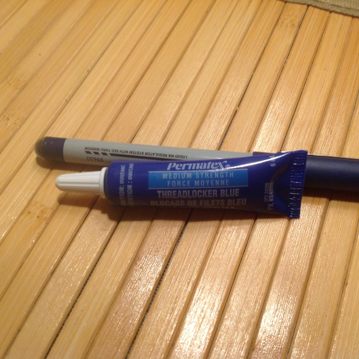

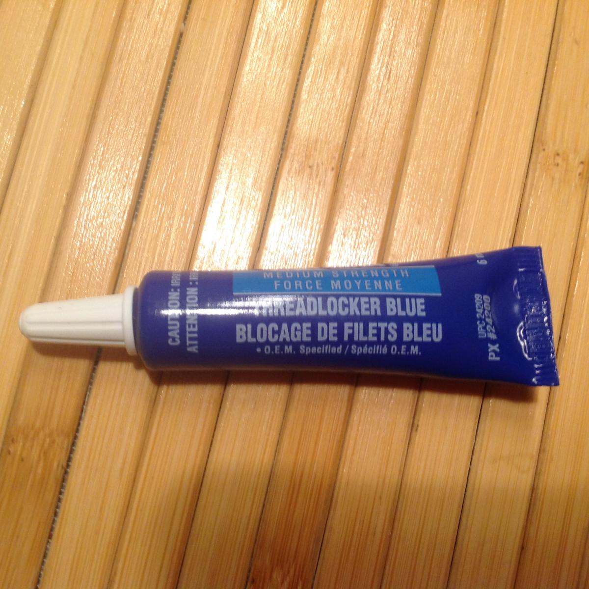

Mazayrac 907 Posté(e) 7 avril 2016 Bon, Loctite (sans "k"), c'est une marque. Quel produit as-tu mis ? (en gros, qu'est-ce qui est marqué sur le flacon ?) Partager ce message Lien à poster Partager sur d’autres sites
blitz 2 247 Posté(e) 8 avril 2016 Et bin 20 minutes, super agressif ton produit... Partager ce message Lien à poster Partager sur d’autres sites
escapade 9 Posté(e) 8 avril 2016 Voilà le produit en question Partager ce message Lien à poster Partager sur d’autres sites
escapade 9 Posté(e) 8 avril 2016 Pas trop bonne les photos je vais réessayer . . Partager ce message Lien à poster Partager sur d’autres sites
Mazayrac 907 Posté(e) 8 avril 2016 OK, ça a bien l'air d'être du frein filet... À utiliser avec précaution donc... Cela dit, ce n'est pas Loctite, c'est Permatex et ça semble être surtout utilisé dans l'automobile et pas avec des matériaux en plastique. Partager ce message Lien à poster Partager sur d’autres sites
