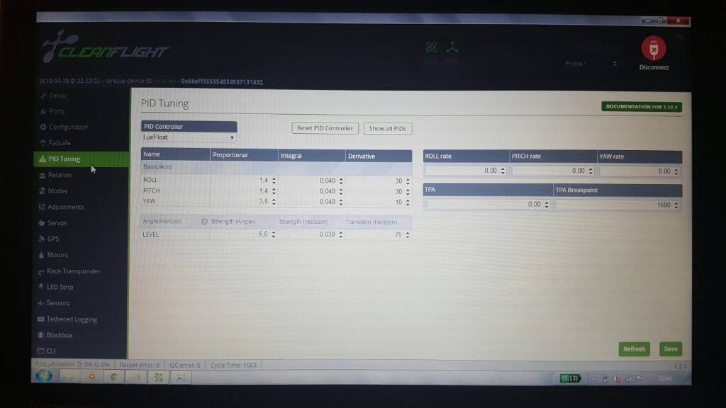

1- Autotune est il capable d'ameliorer mes pids par défaut et est il fiable ?
2- Est ce que mes valeurs de pid Baseflight peuvent être rentré dans Cleanflight ? Seront elles viables?
3- Selon vous quel Pid controller choisir?
Rewrite ou Luxfloat

1- apparemment il vaut mieux éviter, ça créai plus de problème qu'autre chose, donc prudence...
2- aucune idée..
3- Luxfloat a bonne presse..

Luxfloat propose des pid bas qui fonctionnent avec tous les racer. Multiwee a des valeurs hautes et ça peux poser problème. J'ai voler avec mon qa250 avec lux réglage de base pas de soucis.

Perso je te conseille betaflight direct, mais c'est une question de point de vue...
Sinon...
Autotune c'est pourrie
Le calcul des pid peut varier d'une version à l'autre dans le même firmware , alors j'imagine entre 2 firmware différents....
Ça dépends de ta machine, certain préfère rewriting, d'autres lux, et des fois l'un marche mieux que l'autre...
Betaflight à des pid de base très sains, ça te coûte pas grand chose de tester, c'est la même interface...

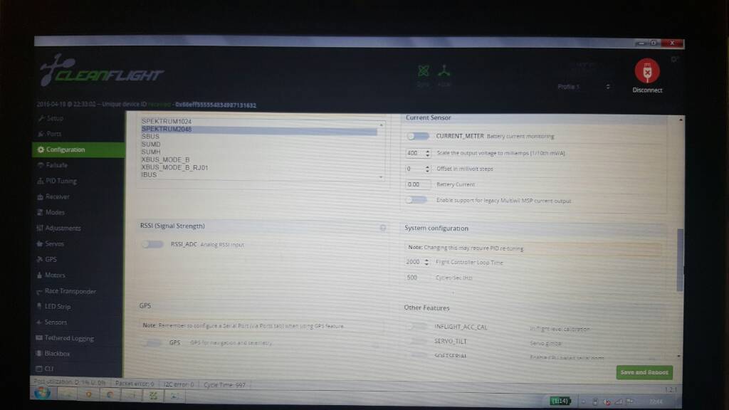

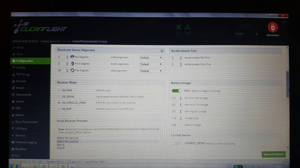

Migration effectuée,
Recalibrage des esc effectué, les moteurs démarre au quart de tour. ..
Seulement naze connecté au PC j'ai l'impression que le régime des moteurs ne change pas En mettant du gaz...(a voir en test extérieur demain)

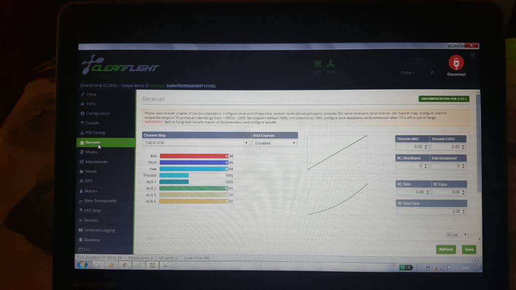

De plus dans l'onglet Receiver le neutre de mes voies n'est pas vraiment a 1500...
En ajoutant du trim j'y arrive, mais est ce grave?

Pour le neutre, moi je suis partisan du 1500 absolu(si t'envoie une fausse info à ta carte elle calcule pour rien...) tu peu pas recalibrer ta radio ?
Sinon mets 4 ou 6 en deadband rc et yaw...

Pour le neutre de mes voies, c'est réglé ...
J'ai ajouté du "Subtrim" et du coup j'ai le neutre de mes voies a 1500...

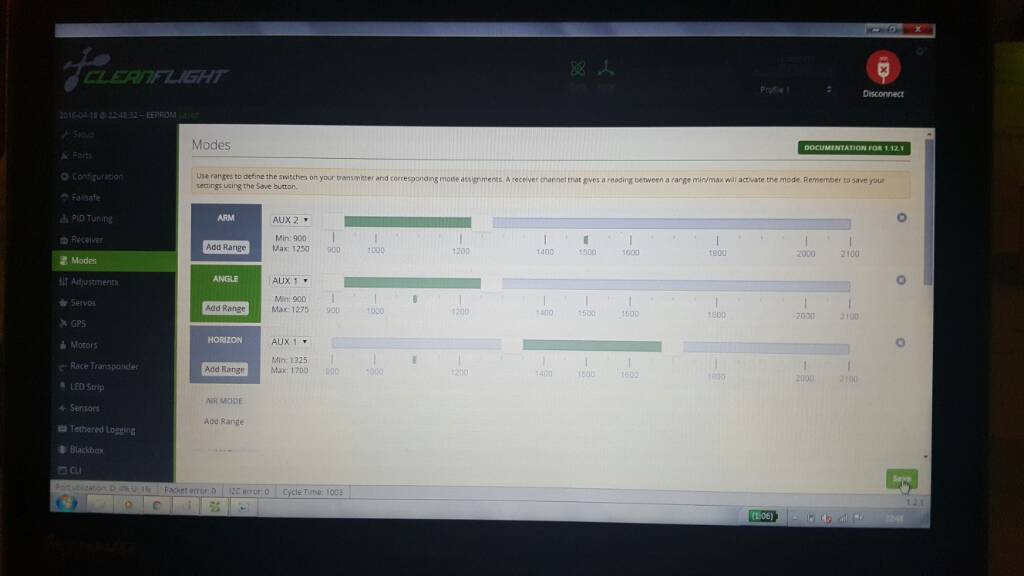

t'as rien besoin de mixer....
1 aux pour l'armement (et airmode sur la troisieme position, si si, ça déchire :) ), 1 aux pour angle/horizon/acro, et c'est tout, pour les profils tu fais la manip que je t'ai donné plus haut...

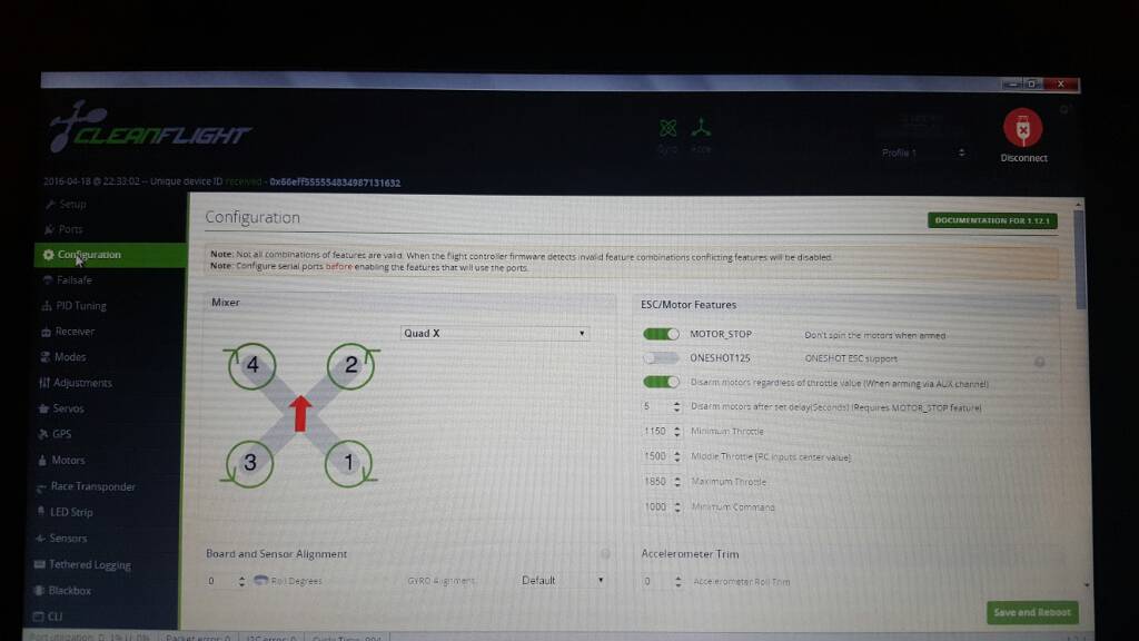

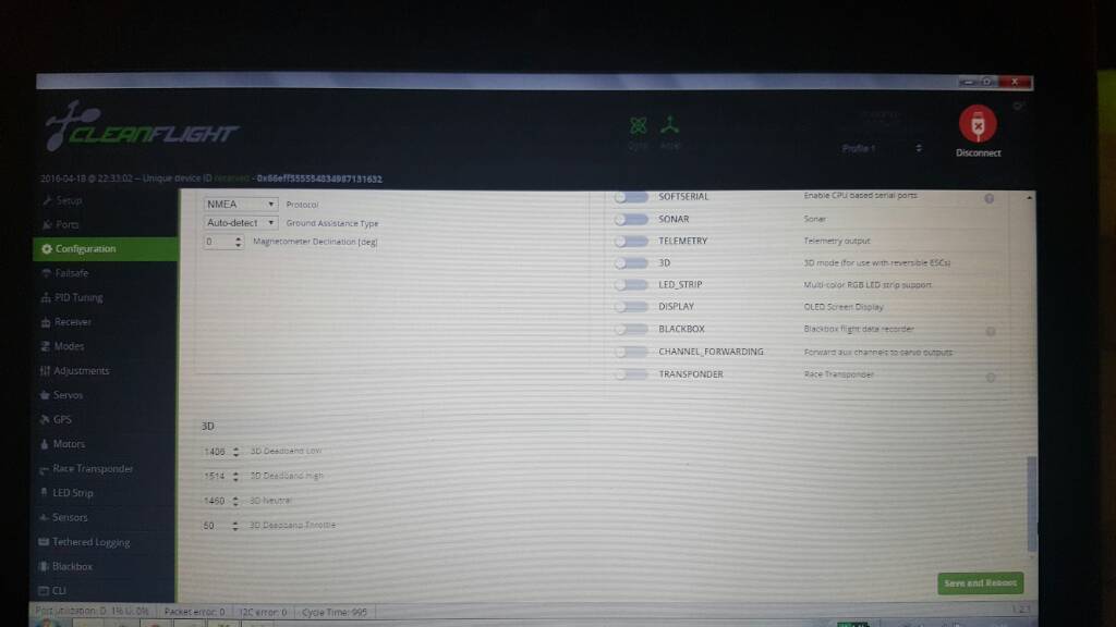

Ah oui, a ceux qui suivent le post, il faut desactiver "motor stop" dans l'onglet Configuration sinon Air mode ne fonctionne pas !!!
Si comme moi pour la sécurité et aussi préserver vos hélices, vous préférez activer "motor stop"...
le mieux est d'utiliser comme cité plus haut un autre profil avec l'Airmode qui sera utilisé pour les acrobaties...
Ne pas oublier aussi que les profils sont tous indépendants l'un de l'autre et qu'ils s'activent moteur désarmé....

Air mode désactive automatiquement le motor stop depuis quelques mise à jours...
Armer en mode angle ou acro avec moteur stop = moteurs à l’arrêt, armer en mode air mode = ça tourne forcément.
