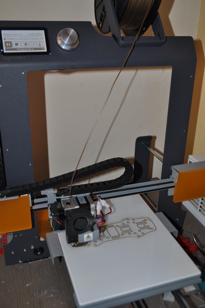

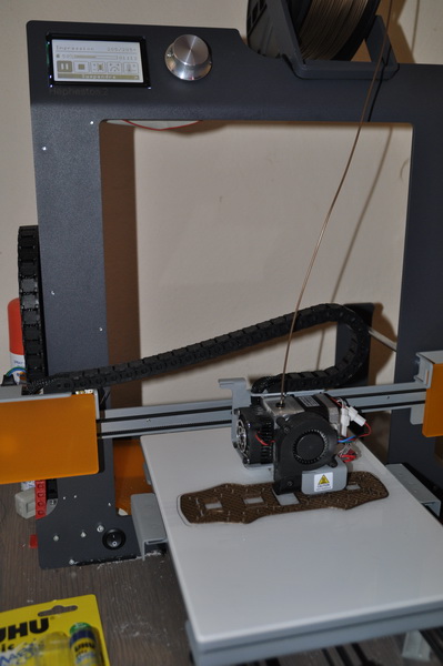

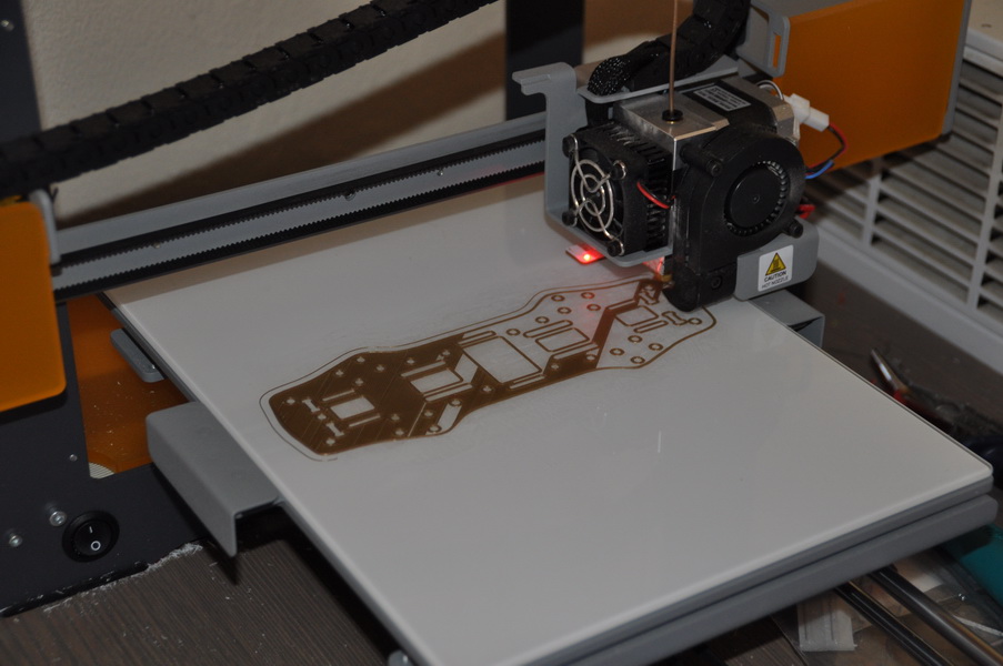

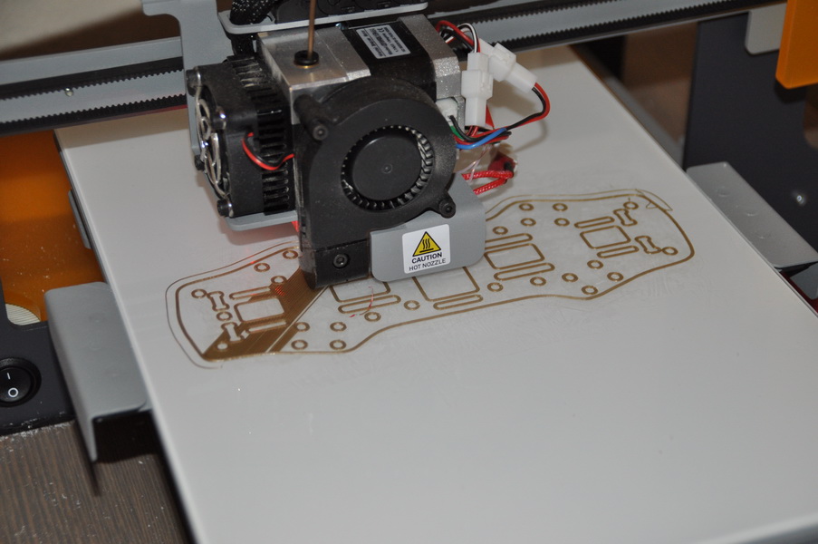

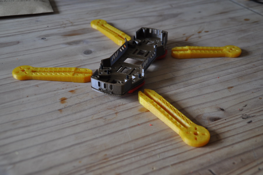

djcaribou 43 Posté(e) 28 avril 2016 Bonjour, Depuis que j'ai mon imprimante 3D, c'est mon but : Construire un racer entièrement en pièces imprimées. L'impression, c'est bon, je maitrise maintenant. On trouve beaucoup de choses sur thingiverse, mais il faut souvent adapter, donc j'ai commencé à apprendre les logiciels de modélisation ( pas simple ) Après beaucoup de prises de têtes et de multiples passages sur blender, freecad, autodesk....., j'ai commencé la construction. voici les 1ères phases : Impression de la base La base, avec des pieds, un petit chassis latéral et les bras Il faut que j’agrandisse un peu les trous des bras pour les rentrer sur le chassis. La suite dès que j'aurai fini de modifier le chassis haut 1 DRHONEgirl69 a réagi à ceci Partager ce message Lien à poster Partager sur d’autres sites

djcaribou 43 Posté(e) 28 avril 2016 Cette couleur me parle Projet cool, à suivre niveau poids et résistance C'est trop beau en or Le bronze (sur le chassis) est très beau aussi, mais ça ne rend pas sur la photo. Par contre, au soleil, c'est siuuperbe. J'en suis à 117g pour le chassis, mais je n'ai pas compté les entretoises et les vis. ça risque de faire monter. Niveau résistance, je me suis "amusé" à martiriser les bras, qui prendront les vibrations des moteurs et je suis très agréablement étonné par la solidité. Si j'osais, je ferais un crash-test contre un arbre, mais Xav est le spécialiste des tests et des arbres :D, alors je lui laisse ce plaisir si ça lui chante Partager ce message Lien à poster Partager sur d’autres sites
