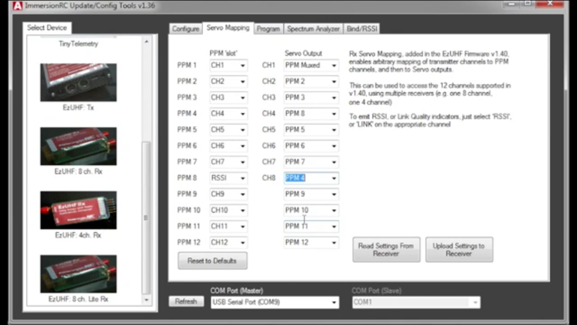

qpqucqlyqpse 1 Posté(e) 25 juin 2016 Bonjour, Je suis nouveaux possesseur du vortex pro 250, j'y ai mis un Ezuhf 4 voies, j'ai binder sans soucis, les inters mode de vols aussi, réglage dans cleanflight, mon soucis est de savoir comment avoir le retour rssi dans l'osd, je le vois qui s'affiche dans mes skyzone mais il est fixe, je possède la taranis x9d plus, je doit faire une voie? J'ai régler dans immersionrc tools la voie 1 en ppm muxed, la voie 4 en voie 8 qui correspond à la voie rssi que j'ai configuré, y'a t'il un branchement sur le récepteur et sur le contrôleur de vol? (Fc), ah oui j'ai installer un opgps dessus ça donne qlq info supplémentaire, c'est sympa.. Merci de votre aide je suis bloqué la, bon bol à tous. Partager ce message Lien à poster Partager sur d’autres sites
qpqucqlyqpse 1 Posté(e) 27 juin 2016 Bonjour, Je reviens vers vous pour vous expliquer mon avancement, je suis passer a la version 1.53 sur l'ezuhf, émetteur et récepteur bien-sûr, j'ai mis à jour mon osd, et le tout dernier programme irctools. Sur celui ci se trouve un réglage pour le vortex et vortex pro, et un pour l'ezuhf et vortex, qui favorise la voies dix du récepteur Ezuhf pour l'upstat, ou link ou rssi, j'ai bien une valeur rssi sur cleanflight, mais j'ai toujours l'impression que c'est plus ou moins fixe ou varie très peut, par contre cette fois si quand j'etteint mon émetteur j'ai bien le rssi qui se met à zéro, et remonte une fois l'émetteur rallumer, j'attends un vtx et je referme pour mes test, si quelqu'un a une idée je suis preneur, en attendant bon vol à tous.✈️???????? Partager ce message Lien à poster Partager sur d’autres sites
