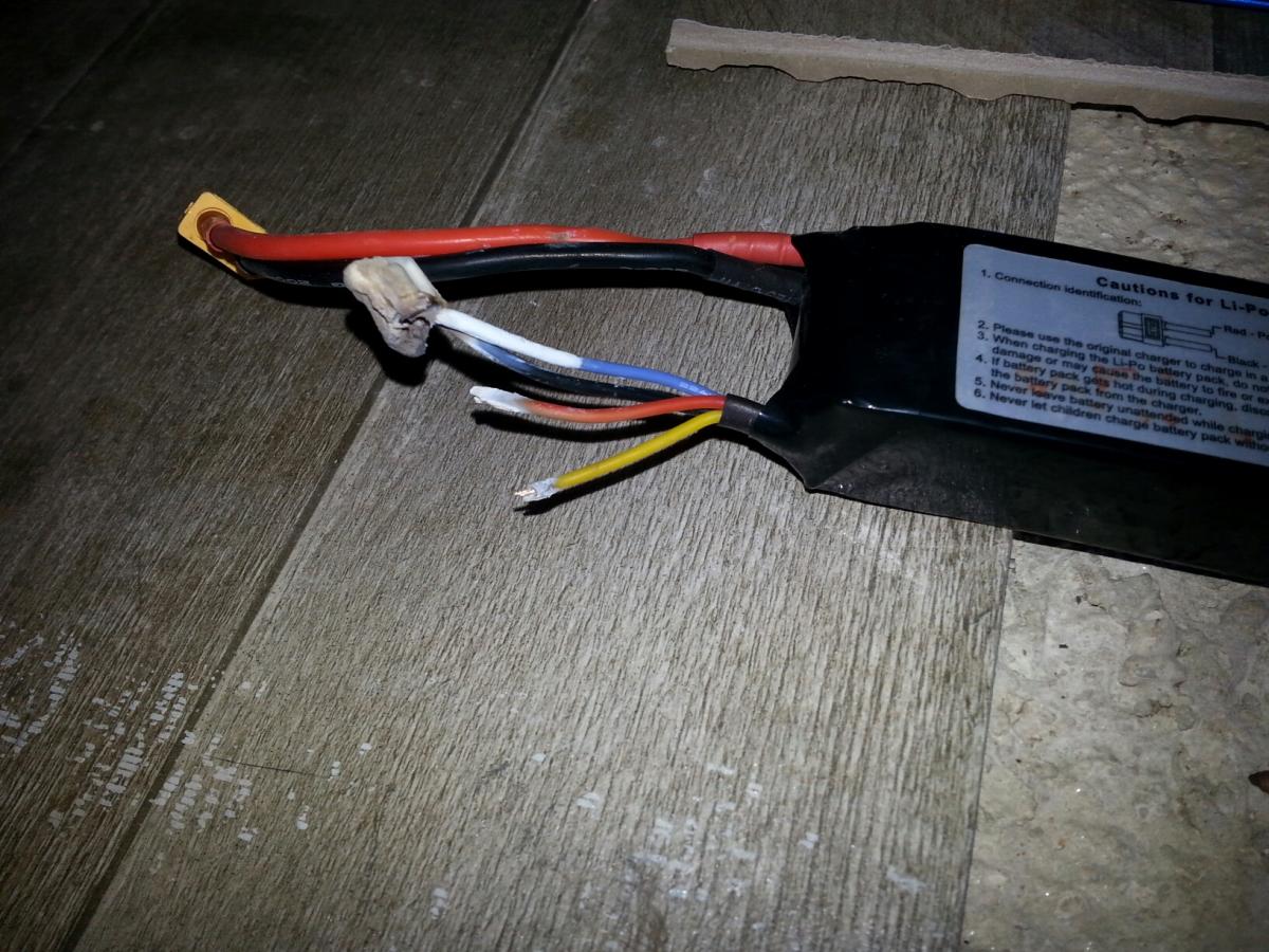

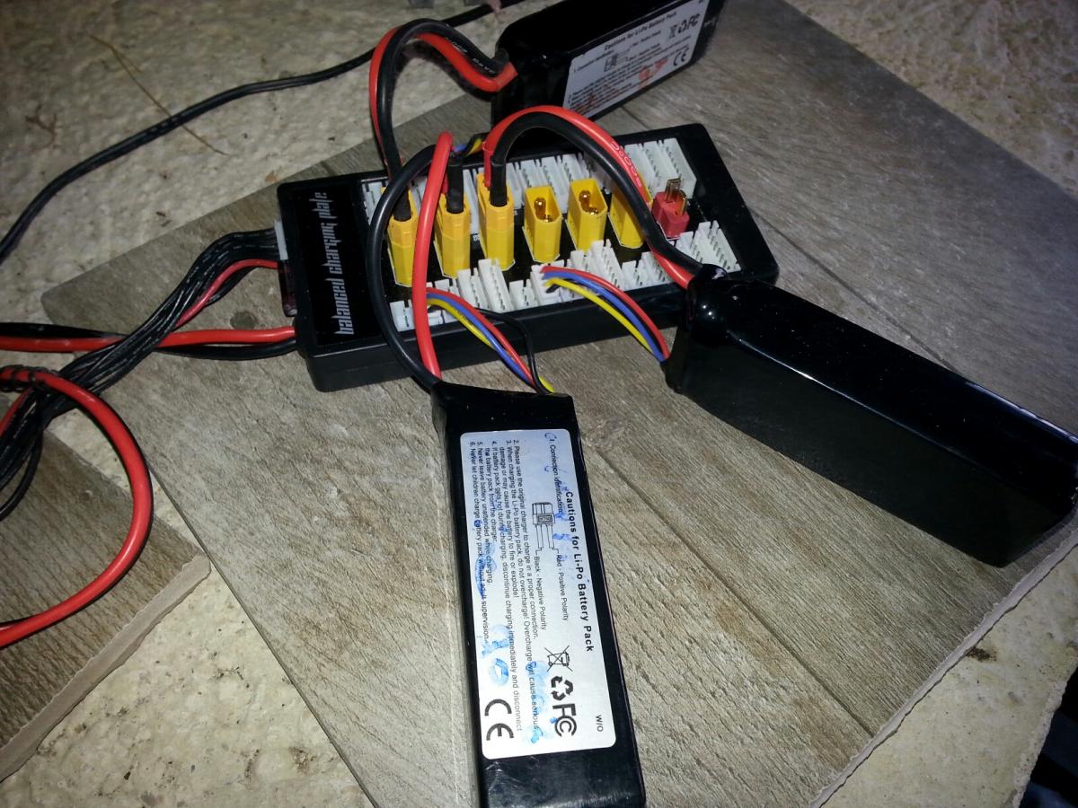

gouweb 2 Posté(e) 1 août 2016 Bonjour à tous et toutes. En branchant une lipo 3s au chargeur, la prise d'équilibrage a pris feu, après un grésillement très bref. La batterie fait partie d'un lot de moins de 3 mois, pour moins de 10 vols d initiation. Elle a servi 3 heures avant et avait 12÷ de puissance restante. Le chargeur etait allumé mais non actif pour la charge au branchement. Une premiere batterie installée. C'est la deuxieme qui a grillé. Aucun gonflement des éléments. Vue du montage ( les 3 autres batteries sont en charge, comme d'habitude et sans probleme) La batterie survivante est avec les autres. La grillée sortie du lot. Que s'est il passé? Je peux récupérer la batterie? Merci de vos conseils Partager ce message Lien à poster Partager sur d’autres sites
Chx 55 Posté(e) 1 août 2016 Salut, Si tu utilises une plaque de chargement en parallèle et que tes batteries ne sont pas toutes déchargées au même niveau, c'est dangereux ! Quand tu les connectes sur la plaque, la ou les plus chargée(s) vont se vider brutalement dans les moins chargées... et si en plus tu as le malheur de commencer par connecter la prise d’équilibrage avant celle de puissance, alors feu garanti car les fils sont trop petits pour encaisser ce flux brutal... C'est ce que tu as fait ? 2 xavdrone et Djkill972 ont réagi à ceci Partager ce message Lien à poster Partager sur d’autres sites
gouweb 2 Posté(e) 1 août 2016 Oui, je fait comme ça, depuis 3 mois. Pour une fois, J'ai du mettre la prise équilibrage de la deuxieme batterie avant le cable de tension + - Alors comment utiliser la plaque de chargement en parallèle? Toujours le cable tension et après l'équilibrage? Je ne dois pas être le premier à échanger l'ordre de connection. Merci de la réponse rapide. Partager ce message Lien à poster Partager sur d’autres sites

Chx 55 Posté(e) 1 août 2016 La clé, c'est avant tout de mettre en parallèle des batteries de niveau de charge équivalent, par exemple 12% et 15%, ça va aller si tu connectes bien le gros cable en premier, mais surtout pas 12% avec une à 30% ou plus, sinon elle vont essayer de s'équilibrer, et tant qu'elle peut y aller, la 30% va envoyer du courant dans l'autre, et c'est possible à 20C ou plus... Pas bon pour la batterie faible qui ne peut se charger qu'à 1 ou 2C ! 1 Djkill972 a réagi à ceci Partager ce message Lien à poster Partager sur d’autres sites
Chx 55 Posté(e) 1 août 2016 Si tu as des batteries avec des charges vraiment différentes, et que tu veux quand même utiliser ta plaque, il faut d'abord que tu notes le niveau de charge de chaque batterie, puis tu commences par charger la batterie la plus faible toute seule sur la plaque, de manière à ce qu'elle atteigne le niveau de charge de la deuxième. Ensuite tu arrêtes la charge de cette première batterie, tu revérifies que son niveau de charge est très proche de la deuxième, tu branches la deuxième sur la plaque et tu reprends la charge des deux en parallèle. Et ainsi de suite avec une troisième ou plus. Mais fais-le que si tu penses maîtriser la manipulation. 1 Djkill972 a réagi à ceci Partager ce message Lien à poster Partager sur d’autres sites

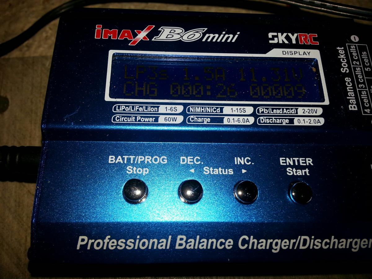

Chx 55 Posté(e) 1 août 2016 (modifié) Oui, mieux vaut un excès de prudence/sagesse plutôt que l'inverse Dernière question, je vois sur l'affichage de ton chargeur que tu as 1,5A. Est-ce dans le cas où tu as les trois batteries branchées comme sur la photo du dessus ? Quelle est la capacité d'une batterie ? Si une batterie est de 1500mAh, en charge parallèle tu sommes les capacités, ce qui ferait du 4,5A pour une charge en 1C avec les 3. Si tu gardes 1,5A pour les 3, tu charges donc à 0,33C ce qui ne pose aucun problème mais cela va te faire un temps de charge d'environ trois heures au lieu d'une. Ça veut aussi dire que ça annule complètement l'intérêt d'une plaque de chargement en parallèle. Dans ce cas autant les charger les unes après les autres, environ une heure chacune Modifié 1 août 2016 par chxdge 1 gouweb a réagi à ceci Partager ce message Lien à poster Partager sur d’autres sites

gouweb 2 Posté(e) 2 août 2016 Ok Oui, j'avais descendu à 1, 5 A le chargeur pour une comme 4 batteries. Ce sont des 2, 2 Ah Charge lente = durée vie batterie améliorée? Je pensai que la sécurité était aussi améliorée. J'aurai pu les charger à moins de 4x1, 5 A donc? Youtube est un drole d'ami.: Premiere video sur le branchement parallèle Le youtubeur branche la prise équilibre des 2S en premier puis le cable puissance! Deuxieme video Le youtubeur branche ses 4S , cable de puissance premier puis équilibrage. Il explique, en anglais et mesure l'écart de volts dans les cellules. Il n'applique pas de 'remise à niveau' des batteries avant de les charger. Je passe du temps sur internet, mais là je viens d'apprendre une base vitale. Merci chxdge. Je vire ma planche parallèle. Je fais attention à youtube. J'achète un nouveau chargeur quatro, un sac anti feu. Je charge en 1C. J'ai déjà un testeur lipo. Ultime question: quelles précautions pour changer le connecteur cramé ? J'ai bien tout compris? Merci blitz et guitar hero pour vos retours d'expérience. 1 Chx a réagi à ceci Partager ce message Lien à poster Partager sur d’autres sites
Chx 55 Posté(e) 2 août 2016 Très bonnes décisions (quatro, sac anti-feu et 1C) L'investissement reste faible face au risque d'incendier ta maison ou ton appart ! Pour la réparation, attention c'est délicat, certains te diront qu'ils faut la jeter, d'autres te diront de ne pas trop chauffer les fils avec ton fer à souder, et surtout éviter que les fils se touchent, en direct ou via un outil (la panne du fer...). Et d'autres te diront même de bricoler une 2S si une de tes cellules est naze... c'est toujours une question de prudence, de savoir-faire et de discernement A+ 1 gouweb a réagi à ceci Partager ce message Lien à poster Partager sur d’autres sites
