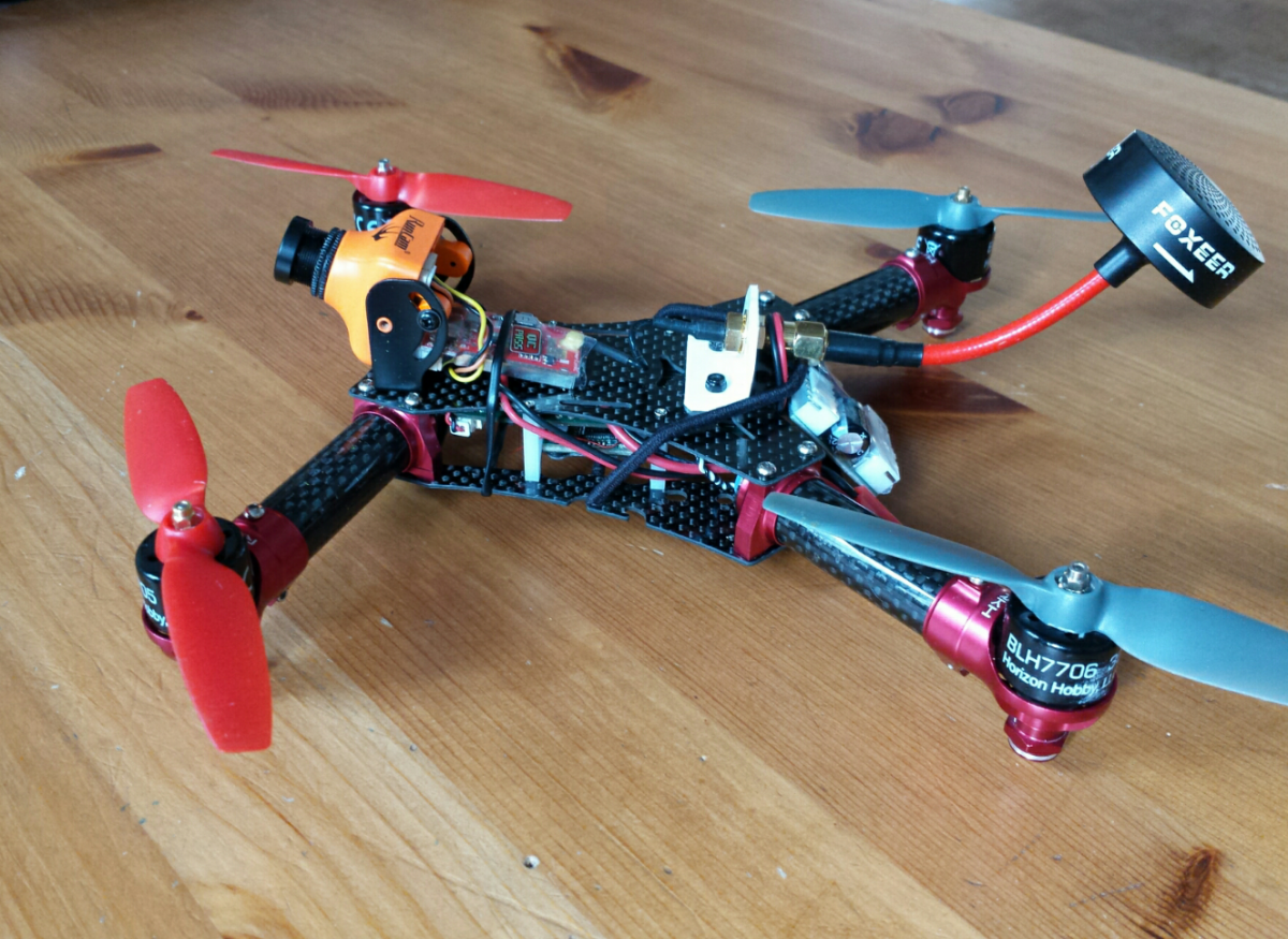

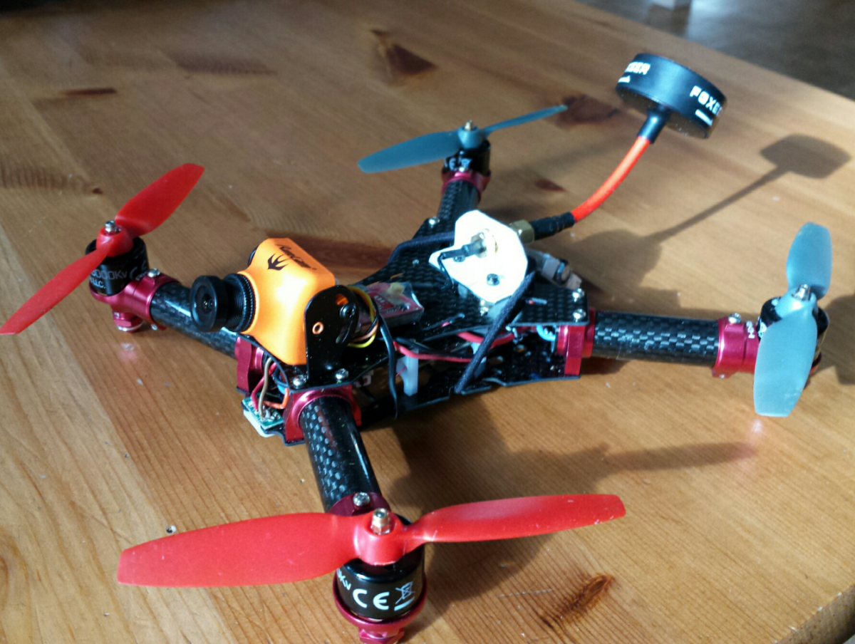

hubs 19 Posté(e) 3 novembre 2016 J'ai finalement opté pour une Run Cam swift, un émetteur TrampHV de chez ImmerisonRC et un adaptateur pour alimenter l’émetteur à la prise d'équilibrage de la batterie, après un seul test ce matin je tiens environ 6 minutes mais en y allant vraiment tranquille car je débute en immersion. Partager ce message Lien à poster Partager sur d’autres sites
Picasso2 2 157 Posté(e) 3 novembre 2016 Bonsoir. Tu as percé le châssis RKH pour placer ta cam? Partager ce message Lien à poster Partager sur d’autres sites
legnolpi 306 Posté(e) 3 novembre 2016 Sympa la transformation. Moi j ai mis une fx798 avec émetteur integré. Mais c est en 25mw Mon châssis commence à fatiguer au niveau de la.batterie vais devoir passer au RK Partager ce message Lien à poster Partager sur d’autres sites
hubs 19 Posté(e) 3 novembre 2016 Bonsoir. Tu as percé le châssis RKH pour placer ta cam? Pas eu besoin de percer le chassis, les vis et boulons fournis avec la caméra rentre quasi pile poile dans les trous d'origine.???? Partager ce message Lien à poster Partager sur d’autres sites
