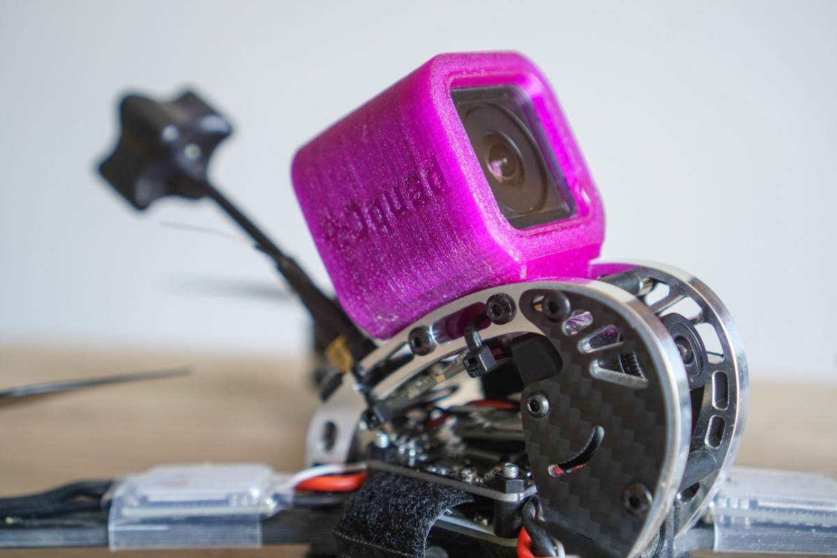

lamajf 274 Posté(e) 27 mai 2017 J'ai essayé ce matin l'Obsession avec les 5051 et je ne suis pas très fan. Ca consomme beaucoup plus que les HQ 5x4.5x3 et avec les mêmes PID, il y a plus d’oscillation lors des changement rapide de direction ou en sortie de figure. En plus comme elles sont plus hautes, elles sont un peu trop visible dans le champ des caméras. Je suis repassé aux HQ. Sinon j'ai reçu le support de la Gopro. La fixation à la frame est top. C'est juste un peu délicat pour faire rentrer ou sortir la gopro entre le support et l'antenne mais ça doit être un coup de main à prendre... Partager ce message Lien à poster Partager sur d’autres sites
migeafilm 2 Posté(e) 27 mai 2017 il est très bien sur ta machine, il est beau ce quad, pas une égratignure, au faite tu fais parti d'une association ? Je suis en train de monter une association et j’espère aboutir fin juin , Partager ce message Lien à poster Partager sur d’autres sites
