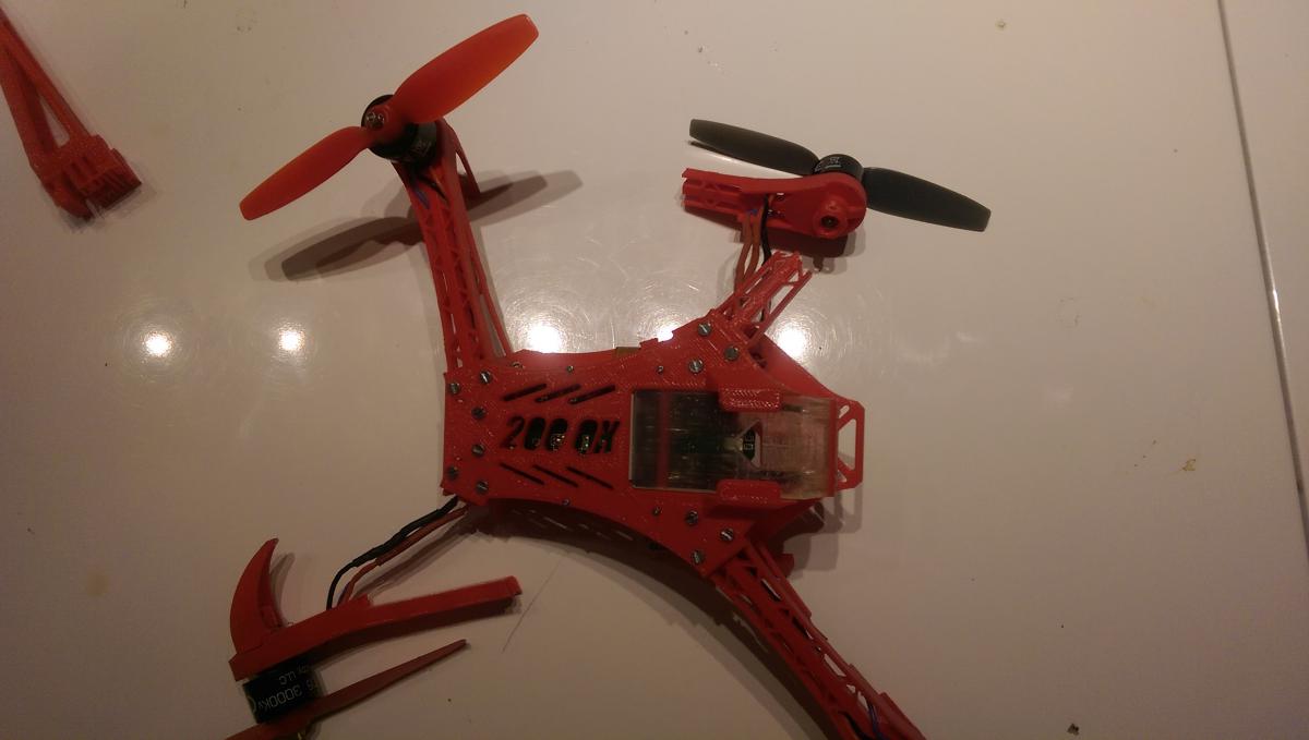

7H3N1X 126 Posté(e) 26 décembre 2014 (modifié) Petit UP.... Ne laisser jamais votre petit bébé dans de mauvaise mains!!!!!!!! En me voyant volé avec le petit nouveau, un de mes beaux-frères à lourdement insister pour l'essayé, le soir de noël!!! En prétextant que sa avais l'air super facile et tellement stable et qu'il avais déjà volé avec des hélico. Voilà le résultat des courses, après avoir confondu les gaz et allez en avant, Je l'ai vu partir à prêt de 30-40 Km/h sous l'avant toit, avant de s'écraser 5mètres en dessous sur une dalle en béton : Comme quoi c'est vraiment pas fais pour tout le monde :-(!!!! J'étais... Un petit peu énerver!!! Mais je savais au fond de moi que j'aurais jamais du le prêter!!! GGGGRRRRRRRRR!!!!! Modifié 26 décembre 2014 par 7H3N1X Partager ce message Lien à poster Partager sur d’autres sites

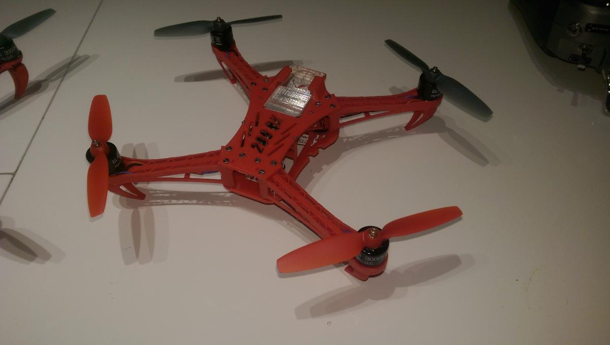

7H3N1X 126 Posté(e) 26 décembre 2014 Mais bon... Après 5h d'impression, 2euro de matière et 2h de montage. Tel le phœnix il renais de ses cendres: J'ai pu peaufiner ma technique pour le montage!! Faut rester positif!! Test de vol cet après-midi... Tout est NICKEL!!! PS: Mais je connais un beaux-frère à qui je vais plus prêter mes jouets!! 1 pierrot a réagi à ceci Partager ce message Lien à poster Partager sur d’autres sites

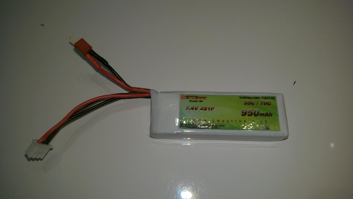

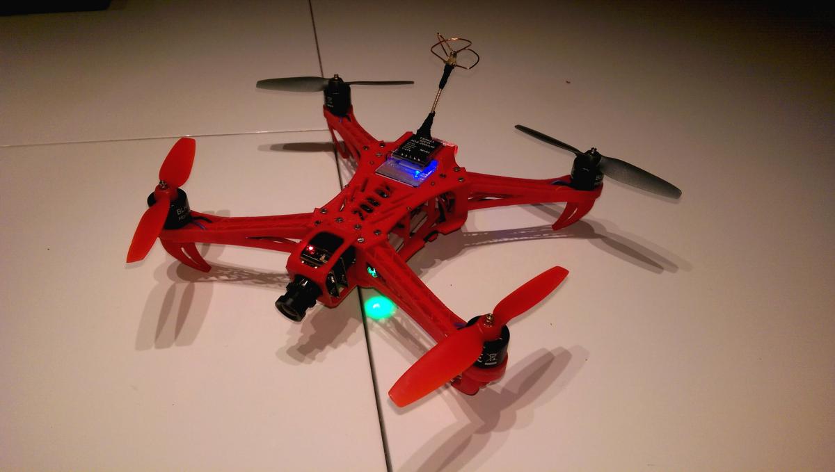

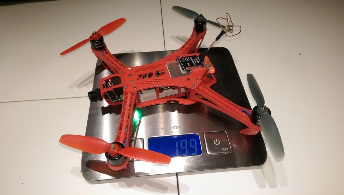

7H3N1X 126 Posté(e) 10 janvier 2015 (modifié) MDR!!! Non.. Ben c'est moi aussi la secrétaire!! Du coup, je vais m'acheter une perruque de BLONDE. Et mettre des gros melons dans le pull, histoire de collé au personnage!! Mais BONNE NOUVELLE!!! Mon 200QX 3D version FPV est finalisé!!!!!!!! Les bras sont passé en version 3 et j'ai réussi à intégré le module 5v. J'ai tester un peu cette apr. midi, ça m'a l'air au top!!!! Place au image du bébé qui commence méchamment à arrivé au bout du développement : J'ai reçu une nouvelle LiPo très prometteuse en 950mAh 35C-70C de fabrication suisse qui pèse 44gr. Je test le toute et viens donnez un retour Modifié 10 janvier 2015 par 7H3N1X Partager ce message Lien à poster Partager sur d’autres sites

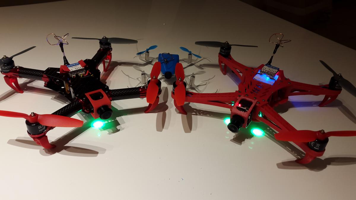

7H3N1X 126 Posté(e) 11 janvier 2015 (modifié) Voilà pour la LiPo. Je te donne un retour du temps de vol, demain. Enfin aujourd'hui plutôt vu qu'il est 3h du mat ;-)!! Et une photo des deux 200QX en FPV TERMINER!!!! Modifié 11 janvier 2015 par 7H3N1X 1 Baha a réagi à ceci Partager ce message Lien à poster Partager sur d’autres sites
7H3N1X 126 Posté(e) 19 janvier 2015 A la suite des tests en FPV dehors de la semaine passée. J'ai trouver émetteur AOMWAY mini. Bien plus performant que l'autre, de plus il y as une sortie 5v pour alimenter la caméra. Je reçois 1 deuxième émetteur AOMWAY aujourd’hui, le même que sur le RKH, je vais donc faire la modif se soir. Je vais pouvoir supprimer mon module 5V. Mais je garde la camera Fatshark avec enregistrement. Partager ce message Lien à poster Partager sur d’autres sites

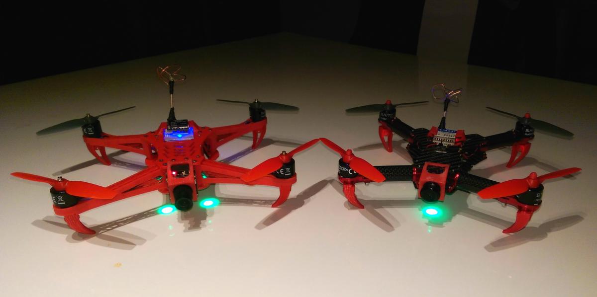

7H3N1X 126 Posté(e) 19 janvier 2015 Et voilà!!! C'est fait!! La qualité d'image, ainsi que sa transmission dans les lunettes FATSHARK est juste parfaite!! J'ai pu éliminer le module 5V et ainsi gagner encore 1 ou 2 gr.!! Petite photo de famille pour fêter ça!!! 1 Stark a réagi à ceci Partager ce message Lien à poster Partager sur d’autres sites
