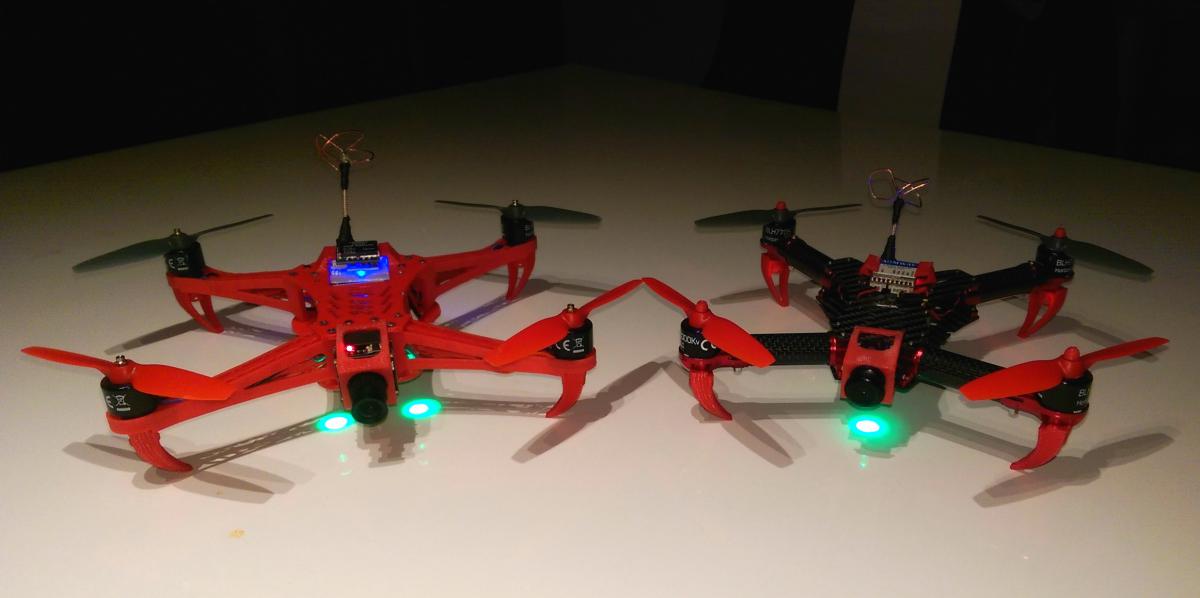

7H3N1X 126 Posté(e) 11 janvier 2015 (modifié) Et voilà.. J'ai fini. Petite photo de famille!!!!!!! !!! Alors 199gr. en état de vol pour le 200QX 3D FPV avec fonction enregistrement vidéo. Et 197gr. pour le 200QX RKH. Je suis trop content!! ça devrais m'assuré presque 10min de vol en FPV dans les deux configurations.!! Modifié 11 janvier 2015 par 7H3N1X Partager ce message Lien à poster Partager sur d’autres sites
lexxirae 16 Posté(e) 11 janvier 2015 Wow, tes appareils sont magnifiques !!! Partager ce message Lien à poster Partager sur d’autres sites
7H3N1X 126 Posté(e) 11 janvier 2015 Merci ... Ben y as pas mal d'heures de boulot, mais je suis super content! J'ai atteint mon objectif final sur les deux. A savoir pouvoir voler 10min en FPV et être en dessous des 200gr. Et presque 15min sans le système. J'attend encore de bonne condition météo pour vous faire des TEST de vol et des vidéos plutôt. Maintenant que la partie développement est terminée. Je m'attaque au nano QX maintenant pour lequel j'ai prévu quelques petites améliorations. Partager ce message Lien à poster Partager sur d’autres sites
