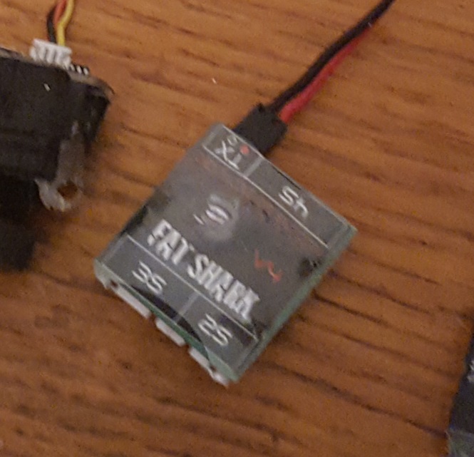

the guitar hero 4 733 Posté(e) 11 octobre 2017 voila, il est complétement opérationnel : * boite pour protéger des projections d'eau l'alimentation (j'y mettrai aussi l'alimentation fatshark pour l'émetteur vidéo et que je brancherai sur la prise équilibrage de la batterie. * protection du rx contre les projections ainsi que du servo (film alimentaire +isolant electrique) * mise en place d'un cordon xt60/jst pour alimenter en 3s . ben ça marche plus fort qu'en 2s ça devrait pousser convenablement. avec la batterie sur l'avant, les masse sont plus équilibrées, on verra en usage réel peut être demain si j'ai plus la forme Partager ce message Lien à poster Partager sur d’autres sites
