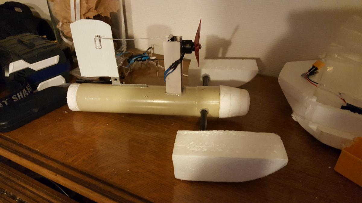

the guitar hero 4 733 Posté(e) 27 octobre 2017 me revoilou Premier jet terminé et premiers essais effectués. il rentre de trop dans l'eau quand il y a des petites vagues, je vais donc le surélever et voici la présentation des pièces avant affinage de découpe et collage. Par contre, maintenant l'hélice ne sera plus à la verticale pour une traction horizontale, selon vous, cela pose t-il problème ? est ce qu'il faut que je dézingue tout pour remettre à la verticale ou non ? Partager ce message Lien à poster Partager sur d’autres sites
golem13 225 Posté(e) 27 octobre 2017 (modifié) Ça a de la gueule Pour ta question, difficile a dire comme ça. c'est sur que le centre de gravité va se déplacer une fois la propulsion allumée... mais comment ? Ha le dur métier d’ingénieur Aero-Nautique... Modifié 27 octobre 2017 par golem13 Partager ce message Lien à poster Partager sur d’autres sites
the guitar hero 4 733 Posté(e) 27 octobre 2017 je vais essayer et j'adapterai une nouvelle fois je me dis que peut être le fait de tirer un peu vers le haut va augmenter la glisse en réduisant la pénétration dans l'eau Partager ce message Lien à poster Partager sur d’autres sites
golem13 225 Posté(e) 27 octobre 2017 J'ai peur que ça le fasse piquer du nez... A voir... Il existe aussi le système des"foils' pour faire "décoller" une coque de l'eau. C'est juste des idées en vrac ;-) Partager ce message Lien à poster Partager sur d’autres sites

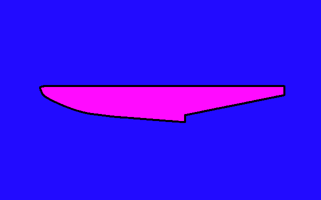

Eric51200 3 162 Posté(e) 27 octobre 2017 Arnaud, je pense que tes flotteurs ne sont pas adaptés à ta réalisation qui ressemble à une configuration hydravion d'près moi. Le problème (toujours d’après-moi), c'est qu'il n'y pas de déjaugeage. Il faudrait peut-être penser au redan qui permet de faire sortir le flotteur de l'eau et qui doit se trouver au niveau du centre de gravité de ta machine. La longueur des flotteurs ne me semble pas adaptée qui, si je m'en réfère au principe utilisé pour un hydravion devrait correspondre à environ 80% de la longueur de ta machine. Dernier point de détail, les angles formés par l'axe des flotteurs et de ton tube me semblent contradictoires. Les deux axes devraient être alignés et former un angle d'une dizaine de degré par rapport à l'horizontal. Partager ce message Lien à poster Partager sur d’autres sites

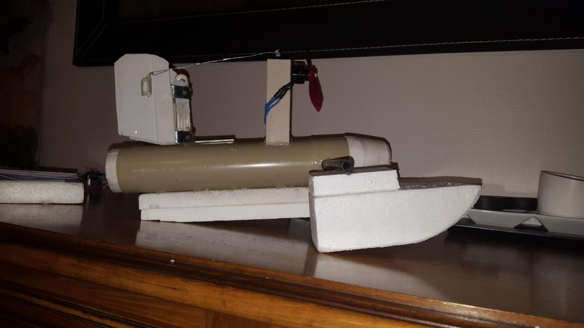

the guitar hero 4 733 Posté(e) 28 octobre 2017 Quand tu parles de redan, tu signifie que je dois "chanfreiner" mes flotteurs c'est ça ? j'ai lu ton message après avoir apporté les dernière modifications. j'ai surélevé mes flotteurs pour que le nez ne plonge plus, et j'ai ajouté un flotteur sous le tube. j'ai redressé mon support moteur pour que l'hélice tire à l'horizontale, j'ai également doublé la dérive qui n’était pas assez efficace aux premiers essais. avant de modifier plus j'irai essayer Partager ce message Lien à poster Partager sur d’autres sites
Eric51200 3 162 Posté(e) 28 octobre 2017 Oui, le redan doit se trouver au niveau du centre de gravité. Partager ce message Lien à poster Partager sur d’autres sites
