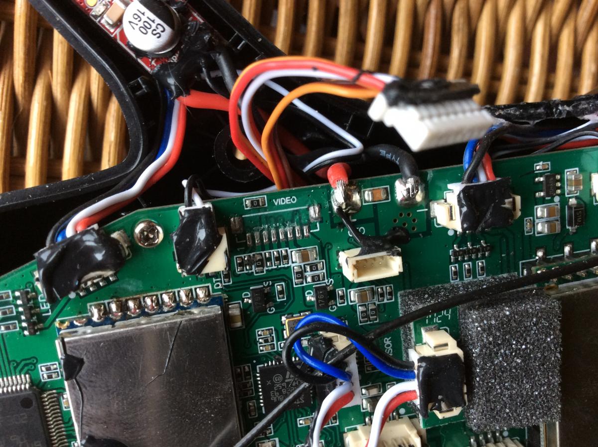

alain1310 1 Posted December 29, 2017 Bonjour J'ai ma carte mère de mon hubsan h501s qui a la prise de la vidéo qui est désoudé donc le drone vol mais plus de retour caméra , si je remplace cette carte par la même faut il télécharger les les firwares et mises à jour ou sera t'elle reconnue et utilisable directement ? merci à vous . Share this post Link to post Share on other sites

bandit 37 Posted December 29, 2017 pourquoi tu ne ressoude pas la prise ou le fil sur la carte mère ? c'est facile et cela coute moins chère que d'acheter une nouvelle carte vidéo Share this post Link to post Share on other sites

alain1310 1 Posted December 29, 2017 (edited) pourquoi tu ne ressoude pas la prise ou le fil sur la carte mère ? c'est facile et cela coute moins chère que d'acheter une nouvelle carte vidéo Impossible de resouder c’est minuscule , il y a à peine 1 millimètre entre chaque points , voir sur la photo ou c’est inscrit vidéo Edited December 29, 2017 by alain1310 Share this post Link to post Share on other sites

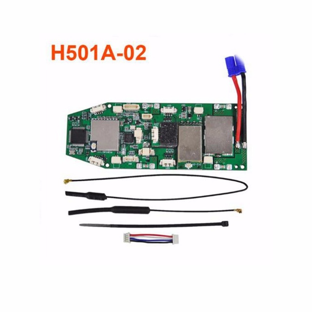

alain1310 1 Posted December 29, 2017 Essaye avec un pistolet à Colle peut être la ça craint pas si tu dépasse tu tiens bien le fil et tu pose la colle paut être ça peut marcher !!??!! J’ai trouvé la même carte sur un site chinois et pour le prix , ça vaut le coup d’essayer . Je n’ai pas su la trouver chez nos vendeurs rc plus le même modèle Share this post Link to post Share on other sites
grostoto 94 Posted December 29, 2017 c'est ressoudable sans aucun soucis. je peux te le faire si tu veux, j'ai le matériel adéquat. Share this post Link to post Share on other sites
bandit 37 Posted December 29, 2017 tu prends un fer a souder avec une petite pointe , et délicatement tu ressoudes , car la tu vas devoir démonter et la carte n'est pas facile a retirer Share this post Link to post Share on other sites
grostoto 94 Posted December 29, 2017 +1: petit fer à souder + petit fil de soudure, ne pas trembler... cela se fait bien. prévoir un peu de tresse à dessouder au cas ou on se rate. surtout: ne pas trop chauffer, sinon la pastille s'arrache. Share this post Link to post Share on other sites

alain1310 1 Posted December 29, 2017 Merci à tous pour vos conseils , mais à voir les soudures ... de cette fiche vidéo , je pense et ce n’est que mon avis , mais il est plus facile de remplacer cette carte oui il y aura des soudures mais plus faciles pour les moteurs que ces micros soudures , juste le souci pour moi reprogrammer le drone et cette nouvelle carte . Donc j’attend cette nouvelle carte et puis j’avise et je vous tiens au courant . Share this post Link to post Share on other sites
joel81 19 Posted December 29, 2017 j'ais changer la carte principale sur un 501s (ancienne version) pas de problème , seulement le controleur de vol de l'ancienne carte est à refixer grâce à une nappe souple (il contient les firmware) Share this post Link to post Share on other sites
alain1310 1 Posted December 30, 2017 j'ais changer la carte principale sur un 501s (ancienne version) pas de problème , seulement le controleur de vol de l'ancienne carte est à refixer grâce à une nappe souple (il contient les firmware) Bonjour Donc je dois placer une nappe à la place de la pièce à 5 fils que l’on voit sur la photo ? Merci Share this post Link to post Share on other sites
joel81 19 Posted December 30, 2017 non ta version est différente je pence qu'il s'agit du nouveau modèle h501ss est sur cette nouvelle carte tout à l'air intégrer controleur de vol ainsi que l'èmetteur 2.4ghz Share this post Link to post Share on other sites

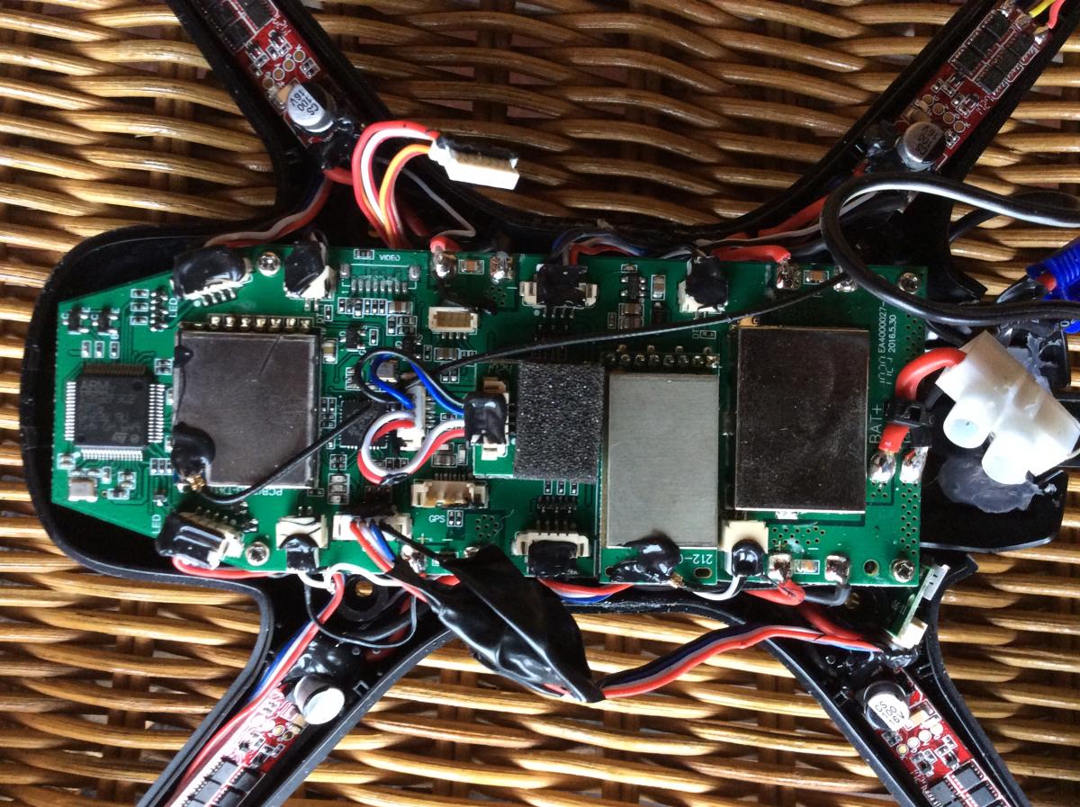

alain1310 1 Posted December 30, 2017 non ta version est différente je pence qu'il s'agit du nouveau modèle h501ss est sur cette nouvelle carte tout à l'air intégrer controleur de vol ainsi que l'èmetteur 2.4ghzMa carte avec la prise video qui est desoudee est le modèle comme la photo une H 501A et ce modèle impossible à trouver chez les vendeurs rc d’ou commandée chez les chinoiseries .En photo ma carte Share this post Link to post Share on other sites

joel81 19 Posted December 30, 2017 le plus facile est de souder directement les fils sur la carte il y a une 2eme fiche sur la carte vidéo Share this post Link to post Share on other sites
