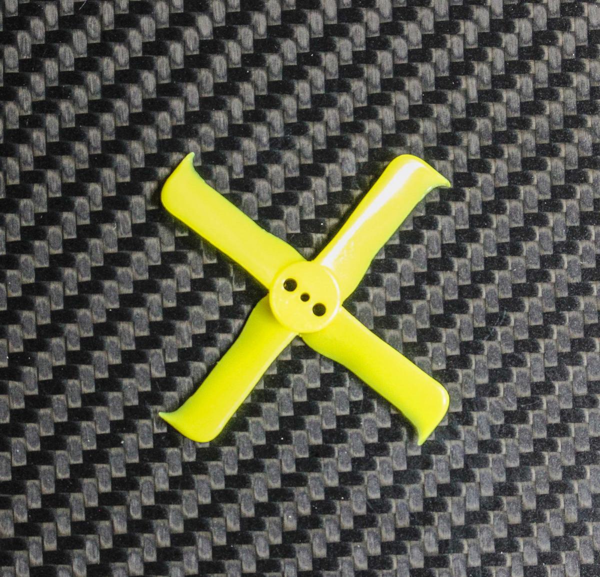

Test Hélices : 2 '' Moteurs 1104

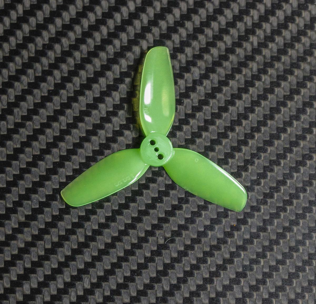

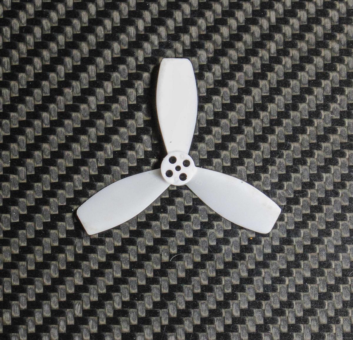

Bonjour
Moteur : Racerstar 1104 6500kv
Lipo : Tattu 3s 1800mah 75C et EPS 3s 2200mah 75C
ESC : Emax Formula 45 amp ( au passage : excellent !)
amperage également controlé par un wattmètre.
Très interressant car ces petits moteurs relativement ancien montrent leurs limites.
La version 6500kv fonctionne en 2 et 3s par contre en 7000kv,c'est en 1 et 2s.
A partir de 7.5 amp,les moteurs chauffent à mort,au dessus ils seront plutôt destiné aux pilotes rasta reggae. :D
Les nouveaux moteurs 1106 avec des esc AIO 4 x 15 ou 4 x 20 amp,constitueront certainement un bien meilleur choix.
