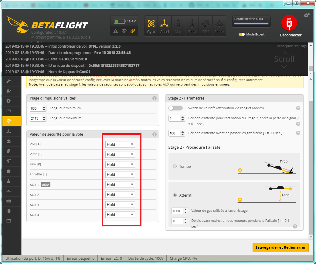

Bonjour, me voici de retour avec la résolution de ce problème.
J'ai mis à "hold" les valeurs des voies dans dans le menu failsafe... et j'ai toutes mes commandes qui fonctionnent. ouf...
de ce que tu as reglé là , ça dit à la carte ===> en cas de failsafe, conserver les dernières bonnes valeurs de chaque voie. En gros si tu es gaz en grand au moment du failsafe,  il reste gaz en grand , donc bye bye drone.
Je ne suis pas certain que c'est ce que tu veux
