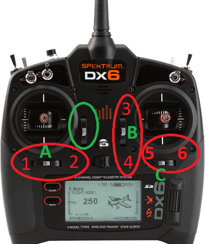

the guitar hero 4,721 Posted May 14, 2019 le trim des gaz est dans le cercle vert. au passage, une petite explication qui te premettra de comprendre comment et à quoi sert le fait de "trimer" sa radio. quand le drone s'initialise, pour que les moteurs démarrent, il exige que les gaz soient au minimum. je vais prendre un chiffre fantaisiste et disant que les gaz au minimum peuvent par exemple être à -130 . Si tes gaz sont au mini, tu peux armer les moteurs , mais si tu a triffouillé le trim des gaz et que tu l'as remonté par exemple, il se peut qu'au mini ils ne soient plus à -130 mais à -30 (toujours valeurs fantaisistes). si il est à -30 , le drone considère que le manche des gaz est pas au minimum et se met en sécurité en refusant d'armer les moteurs. 1 Blutch reacted to this Share this post Link to post Share on other sites
