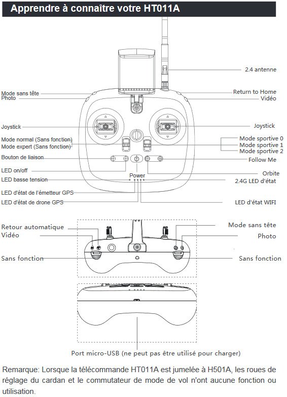

Par contre, je n'ai pas trouvé comment modifier ce réglage sur la télécommande dans le manuel ou sur le net.
Quelqu'un saurait faire le réglage sur un hubsan 501a ?

Pour les réglages, je n'ai pas ce genre de bouton sur ma télécommande ?
