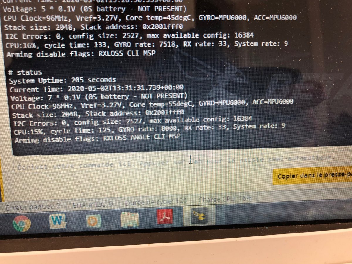

Radio allumée, drone branché sur Betaflight. Tu vas dans le cli , tu tapes la commande "status" puis tu valides.
il va te marquer tout un tas de truc et le plus important est la dernière ligne "arming disable flag........... "

Voilà le status. Le RXLOSS c'est parce que j'ai pas allumé la FlySKy, a priori CLI c'est parce que je suis connecté avec le client, et MSP, parce que je suis connecté sur le drone.

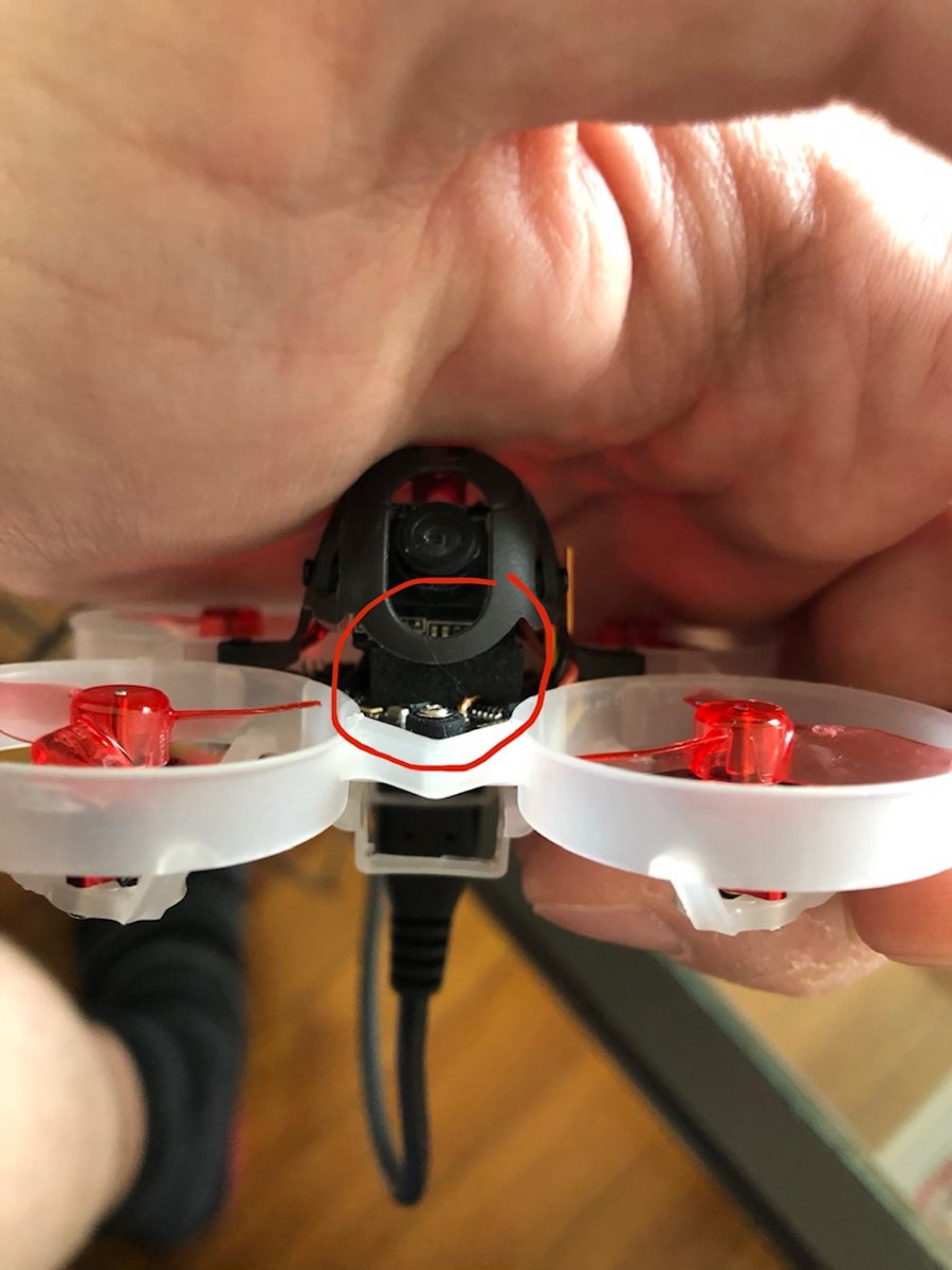

Une autre question bête ... Il y a de la mousse sous la caméra ... Est-ce que ça n'est pas un élément qui obligatoirement fait que le drone chauffe ?
quand tu as changé les paramètres de la radio, tu n'aurais pas touché le trim des gaz des fois ? (essaye de refaire la manip du cli en mettant la batterie sur le drone et la radio alumée.
de ce que je lis, rien n'empèche l'armement des moteurs mais je voulais voir le statut des gaz.
concernant la mousse, j'explique ici pourquoi il faut l'enlever (de toutes façons, oui ça respirera mieux )
