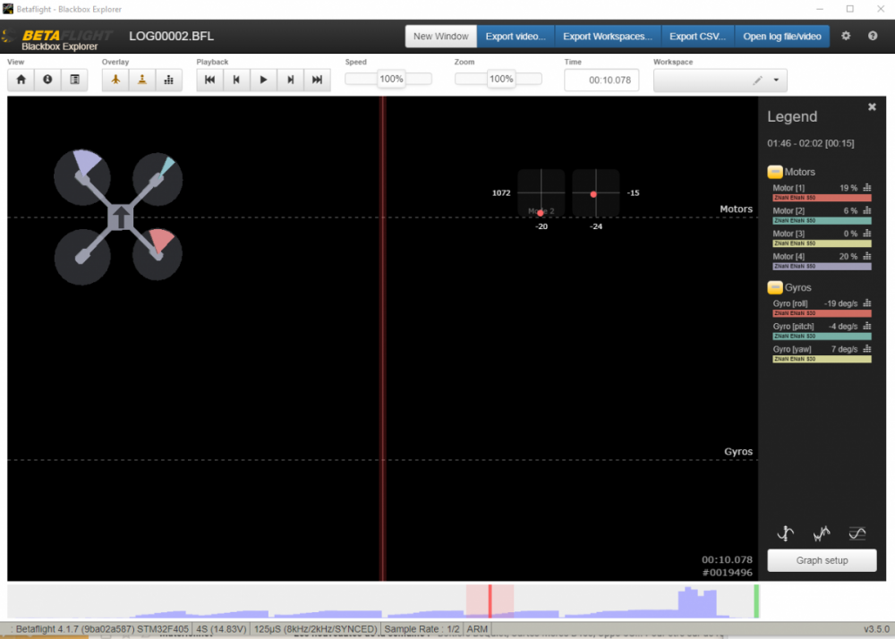

olyvfpv 0 Posted June 3, 2020 Bonjour à tous, J'ai fait l'acquisition du pack combo Hobbywing omnibusF4SD, j'ai normalement tout bien configuré, etc mais j'ai le problème suivant : lorsque je mets les gaz, les moteurs accélèrent et ralentissent, accélèrent et ralentissent, ainsi de suite. Je vous joins une petite vidéo pour être plus explicite, ainsi que le rapport de la blackbox. C'est nette, on voit bien la progression du régime des moteurs, l'arrêt et le redémarrage .... En testant les moteurs sous betaflight, ils tournent bien tous les 4 et régulièrement. J'ai besoin de votre aide .... vraiment ! S'il vous faut d'autres infos de configuration pour m'aider au diagnostic, n'hésitez pas à me demander pour que je vous les envoie. Pour la vidéo, ci -dessous, je tiens à préciser que je elle est réalisée à titre exceptionnelle pour aider à constater le problème, à ne pas refaire même si nous avions nos casque (de vélo) et visières de protection ! Lien vers la vidéo : https://photos.app.goo.gl/951Ai9jBFuNhHoXx9 Dans l'attente de vos retours Olivier Share this post Link to post Share on other sites

the guitar hero 4,733 Posted June 3, 2020 de ce que je vois sur ta vidéo, tu est je dirais à moins de 5 % sur le stick des gaz. Tu as essayé en stationnaire ce que cela donne ? Share this post Link to post Share on other sites
