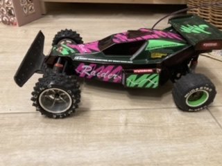

Étant enfant mes parents m’avaient offert pour mes 10ans une buggy de la marque Kyosho le modèle Raider ARR.
Je l’ai utilisé quelques années jusqu’au jour ou un pivot de transmission à cassé net.
Il y a 5 ans j’ai récupéré ma buggy et j’ai même réussi à trouver sur le net la pièce qui avait cassée.
Cette année mon envie de re démarrer ma buggy me reprend.
Depuis 3 jours je remet le nez dedans mais je ne vais que de désillusion en désillusion !
Alors qu’il y a 5 ans elle avait redémarré presque comme si toutes les années d’immobilisation n’avaient pas eus d’impacts sur elle. Quelques défauts de transmission faisaient leurs apparitions, la voiture s’arrêtait net par moment et ne voulais plus rien  savoir.

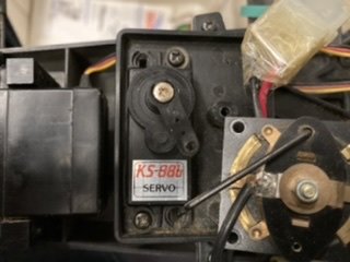

Aujourd’hui j’ai voulu charger mes vielles batteries pour tenter de la faire rouler un peu mais rien à faire, j’ai noté de probable faux contacts aux niveau des connections de la batterie, mais se qui m’inquiète le plus c’est la non réponse d’un des deux servo. Celui de la direction fonctionne mais celui qui agit sur le moteur n’en fait qu’à sa tête. Quand je met l’interrupteur sur « On » il force la voiture en marche arrière et la radio commande ne répond pas alors que la direction fonctionne !
N’ayant aucune connaissance dans ce domaine je me tourne vers vous pour savoir si certains d’entre vous pourraient m’aiguiller afin de redonner une jeunesse à mon buggy!

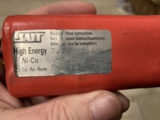

Mes batteries (7.2V 1.4Ah) sont sans doute rincées, par quel modèle je peut les remplacer sans risquer de cramer les périphériques ?

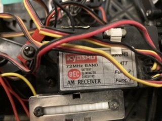

Si mon AM receiver de marque Kyosho de 72 MHz band est mort Par quoi je peux le remplacer?
Faut il que je change également les 2 servo KS.88b?

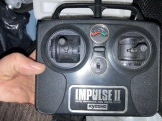

Devrais je également changer la commande ? Ma commande est une impulse 2 de la marque Kyosho.
J’ai cru comprendre que maintenant les voitures fonctionnaient avec un variateur à la place de la platine pivotante avec les contact en cuivres! Que puis je mettre à la place de cette fameuse platine ?

Déjà a l’époque, le 1er truc a remplacer d’urgence c'était ce variateur mécanique, et sa résistance, par un modèle électronique, perso il na jamais quitter sont emballage.....
Le servo peut avoir un problème au niveau du potard de position, rester longtemps a l’arrêt fait des dégâts....
Met un vrai variateur tu sera gagnant sur tout les points....

Tes batteries NICD doivent être fatigués, comment ont-elles été utiliser et charger, surtout si elle ont été stocker longtemps sans surveillance, prend un variateur compatible lipo et utilise des batteries lipo, par contre il te faudra un chargeur lipo, mais si ton chargeur est aussi vieux il doit être avec une minuterie mécanique, donc gros bénéfice a le remplacer....
Les radio AM et FM on été remplacer par les radio 2,4ghz, si ton récepteur AM est HS je ne pense pas que sa vaudrait le coup de le remplacer, a mon avis partir sur un ensemble 2.4 avec une radio a volant serai mieux.....

dans un premier temps branche le servo de direction sur le canal de l accelerateur pour t assurer
que le problème principal est bien le servo de gaz
si le système radio est operationel  un variateur moderne remplaceras le vieux et ta batterie de reception
il te faudras ensuite un ou plusieur accus  de propulsion  nimh ou lipo
et un chargeur moderne  adapté

Dans un premier temps je vais suivre la piste proposée par Mitch69 car il me propose une remise en route en conservant mon moteur, mon récepteur ( si une fois testé en inversant les canaux moteur et direction pour voir si le problème vient du servo et non du récepteur radio).
Si le récepteur radio est rincé je devrais partir sur se que me propose Blitz et envisager le changement du récepteur radio et donc de l’émetteur (la note commence à monter!)
achats à prévoir un variateur moderne un chargeur et des accus.
En option un émetteur récepteur si mon récepteur est cuit!
si je comprend bien le variateur me permettrait de supprimer le servo (peut être défectueux ) et la platine qui envoie les infos au moteur ?
un variateur moderne se connectera sans problème sur mon vieux récepteur ?

Un vario brushed (charbon ) moderne remplacera  ton vario a curseur / le servo/ et le pack d accus ou piles de reception

ton moteur suivant ça vétusté peu lacher ou pas peut etre un peu plus vite en lipo
mais le moids embarque seras moindre donc il souffriras peu
un moteur au cas ou ne vaut pas tres cher mais la puissance du lipo risque d être dommageable a la transmission (certainement pas prevu a l epoque)
pour la compatibilité avec ton récepteur pas de soucis

j’ai testé en inversant les positions des branchements des deux servo!
Quand je met celui de la direction sur l’emplacement de celui du moteur et que j’allume la voiture les roues braquent à droite!
Si je branche le moteur sur l’autre emplacement avec la manette directionnelle de ma télécommande je pouvais faire avancer et reculer la voiture!
les 2 servo fonctionnent donc correctement.

mon récepteur étant un BEC je n’ai pas de pack d’accu de récepteur, il s’auto alimente avec la batterie de propulsion de se que j’ai compris!
je vais donc dans un premier temps commander le variateur que tu m’a conseillé un jeux de batterie (Peut être des nimh si les lipo risquent d’endommager mon moteur et où la transmission) et un chargeur.
si mon problème de récepteur persiste je verrai peut être à investir dans un nouveau récepteur si il se fait encore!
