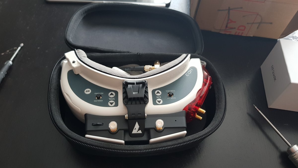

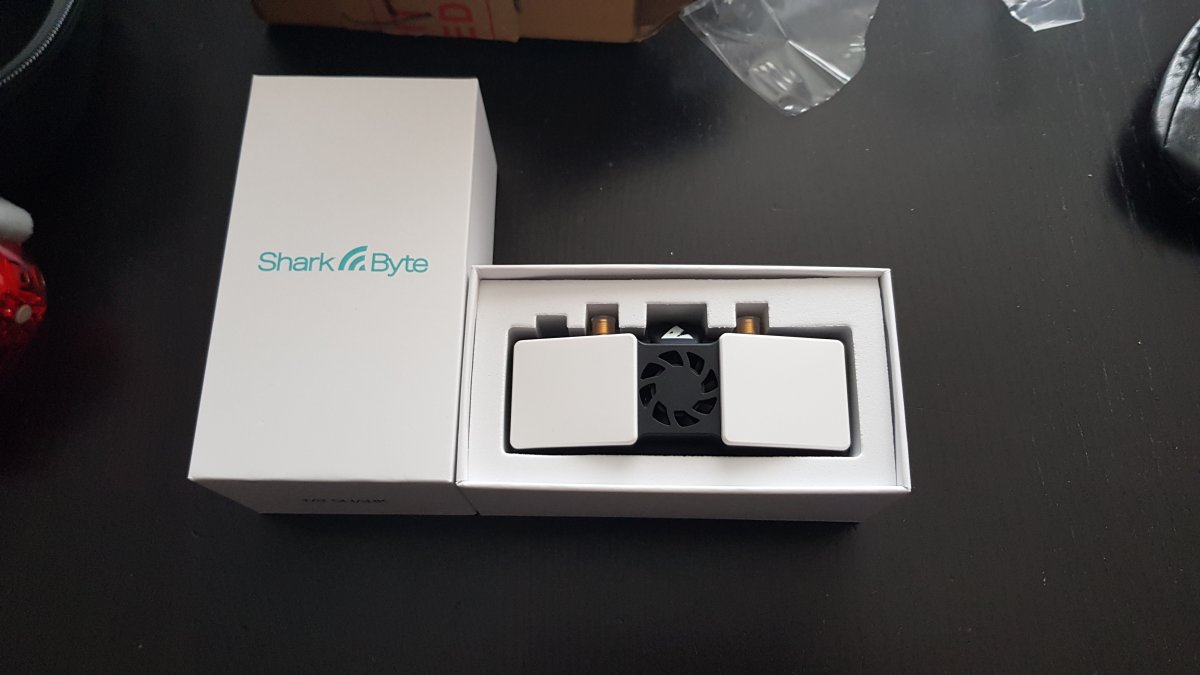

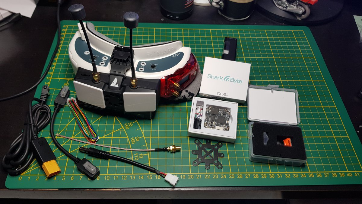

Voila, le matos commence à arriver........
20210831_151431.thumb.jpg.611340d222a2cb28dc67958378fdb37c.jpg    20210831_190657.thumb.jpg.efb23b406176a50bb74731882048aed3.jpg

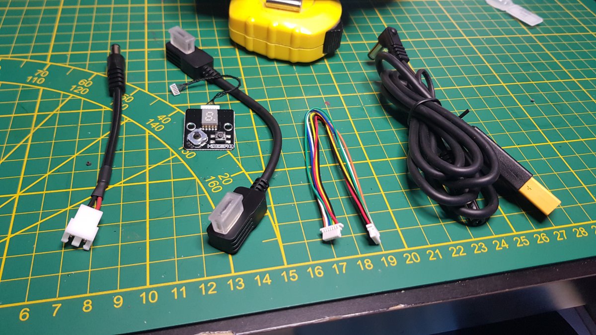

Le récepteur est livré avec câble de connexion hdmi , nappe pour mise à jour, câble d'alimentation pour batterie 3 et 4 s avec double sorties (lunettes et sharkbyte). câble alimentation pour prise équilibrage si on utilise une batterie dédiée ou le battery case, commande déportée pour les réglages qui, à priori, sont aussi accessible depuis la molette située sur le dessus du module ainsi que depuis les stick radio via l'osd.
Premières constatation :

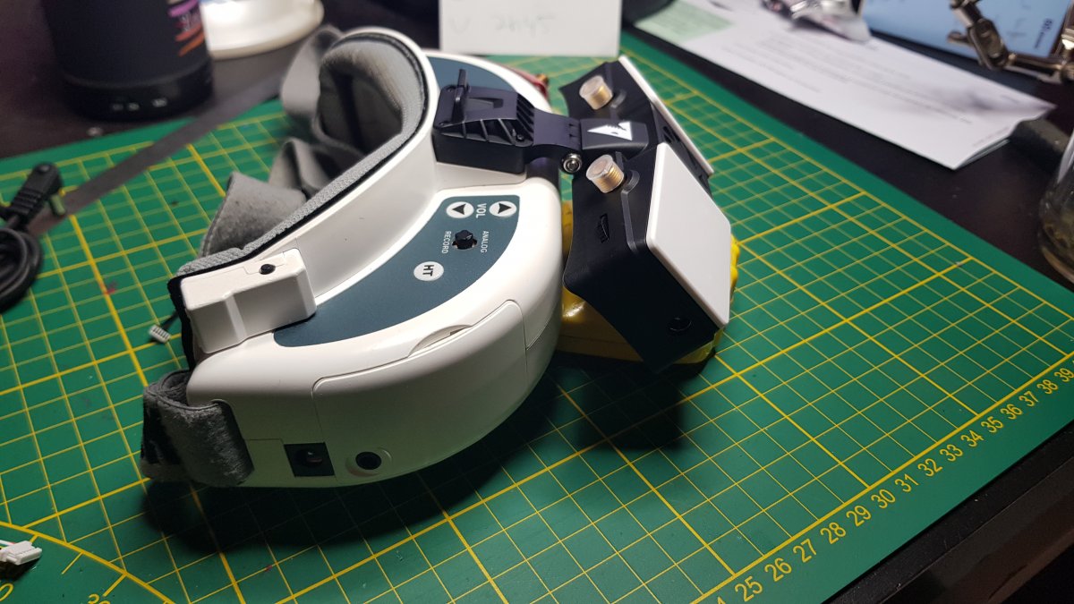

* le cable avec double alimentation est prévu pour les lunettes dernière génération qui ont un ventilo déjà alimenté. Pour mes hd3, j'utilise déjà la prise d'équilibrage pour alimenter mon ventilateur anti buée, il va donc falloir que je bidouille une 3 eme alimentation sur mon câble (lunettes, ventilo, sharkbyte)......

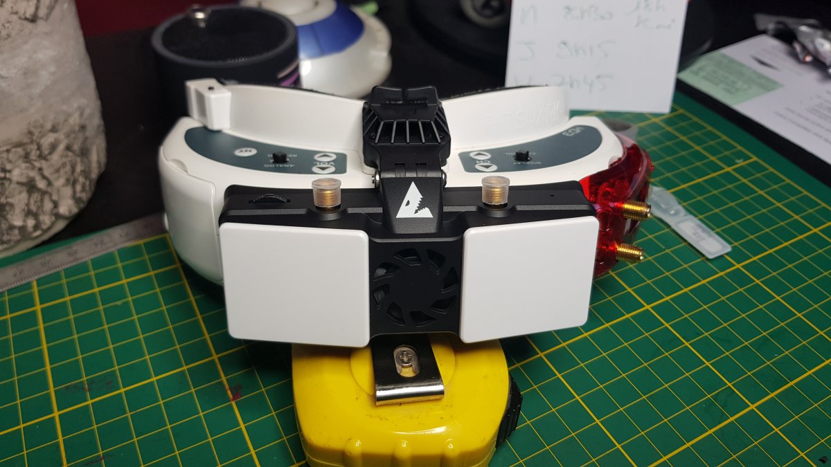

* le récepteur est orientable, ce qui est pratique pour les pilotes, qui , comme moi, ont tendance à regarder le sol quand ils volent, ça permet d'optimiser la réception .
comme annoncé par le fabriquant,  les lunettes rentrent dans la sacoche de rangement, sans devoir enlever le système et ça c'est vraiment une bonne chose
le reste est arrivé, je vais monter et paramétrer ça tranquillement ce week end . l’émetteur vidéo (avec trous de montage en 20*20) est livré avec un adaptateur pour les cartes en 30*30 , c'est une bonne chose
