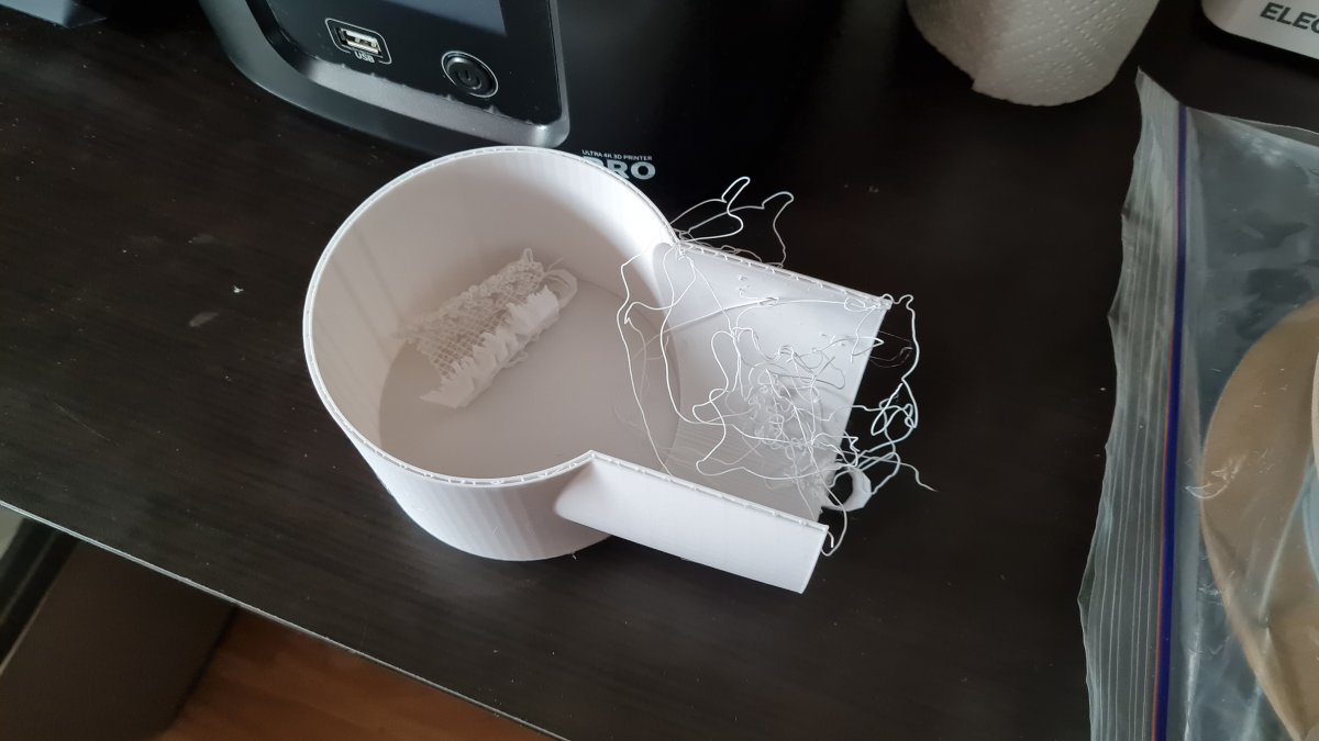

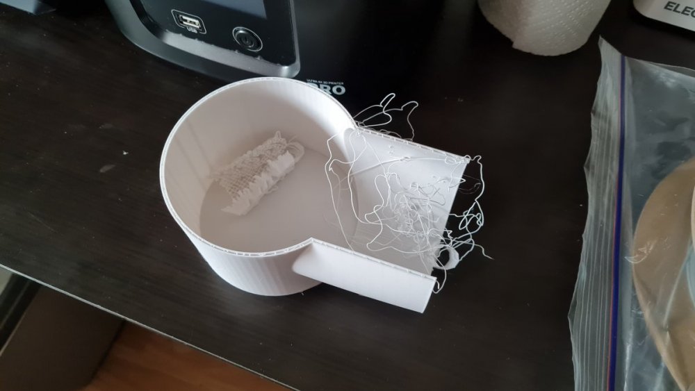

tiens, petit ratage du jour. J'ai dessiné une pièce et fait un mauvais réglages  pour l'impression, résultat, à 60 % elle a commencé à me faire de la choucroute........ perdu  une douzaine d'heures d'impression
voila la pièce que j'aurais du avoir......

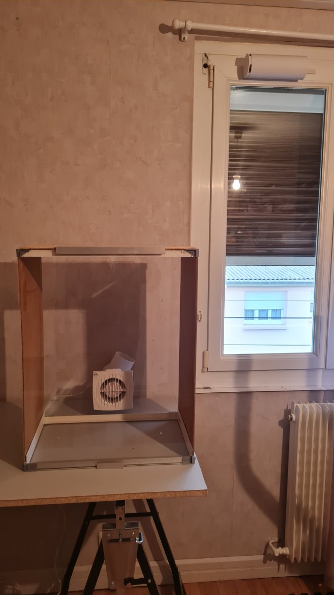

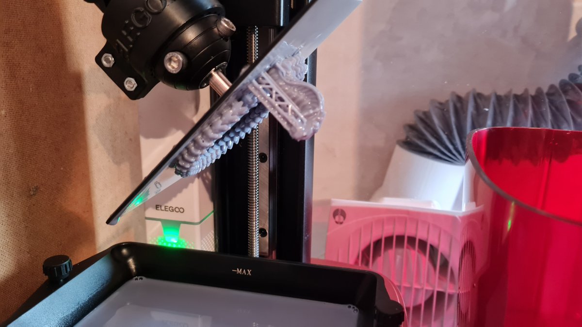

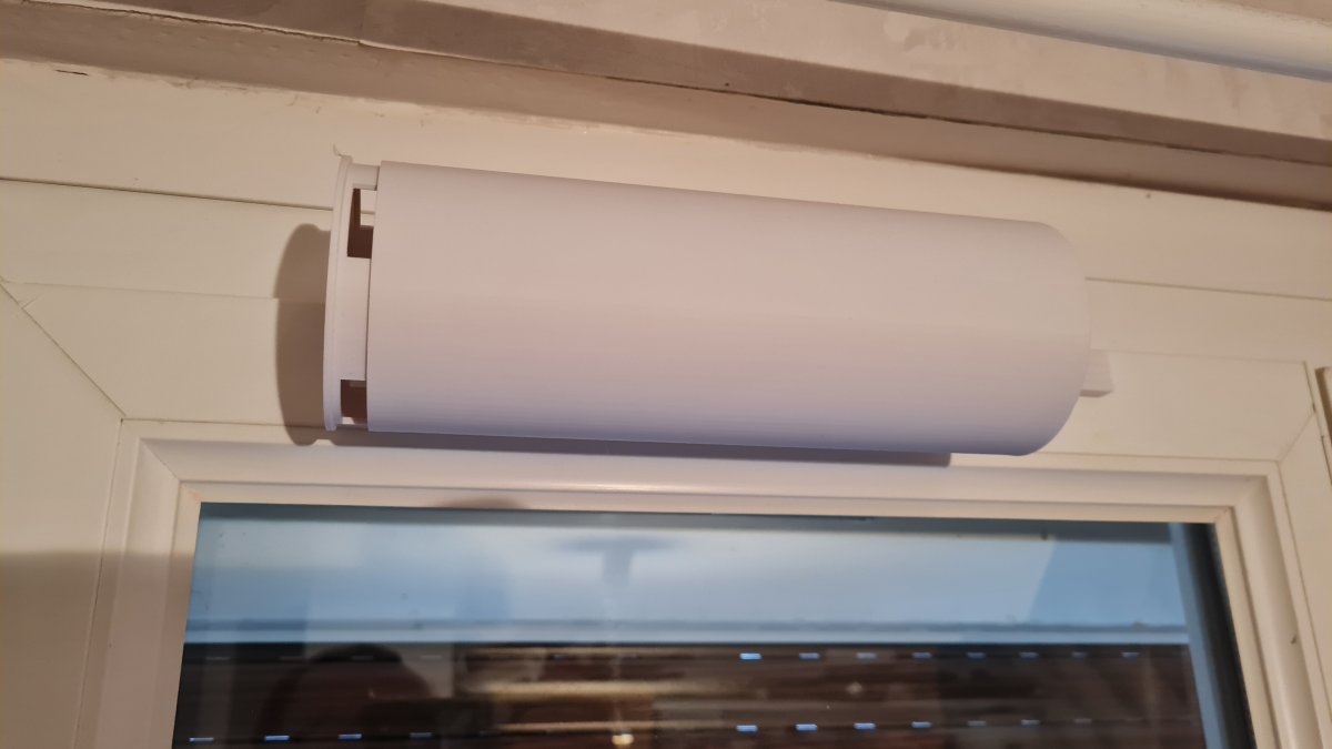

Un petit retour de mes avancées en matière de recherche et "d'installation".
Dans tout ce que je fais, je suis plutôt assez soucieux des bonnes pratiques et j'essaye toujours d'aller au bout de ma démarche.

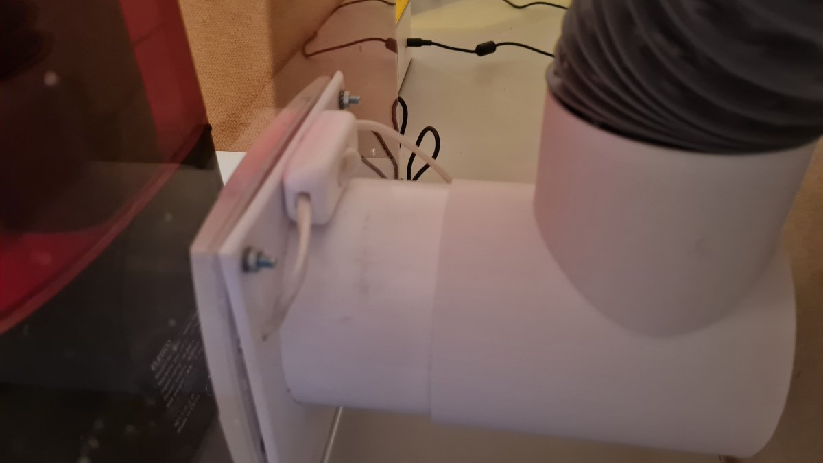

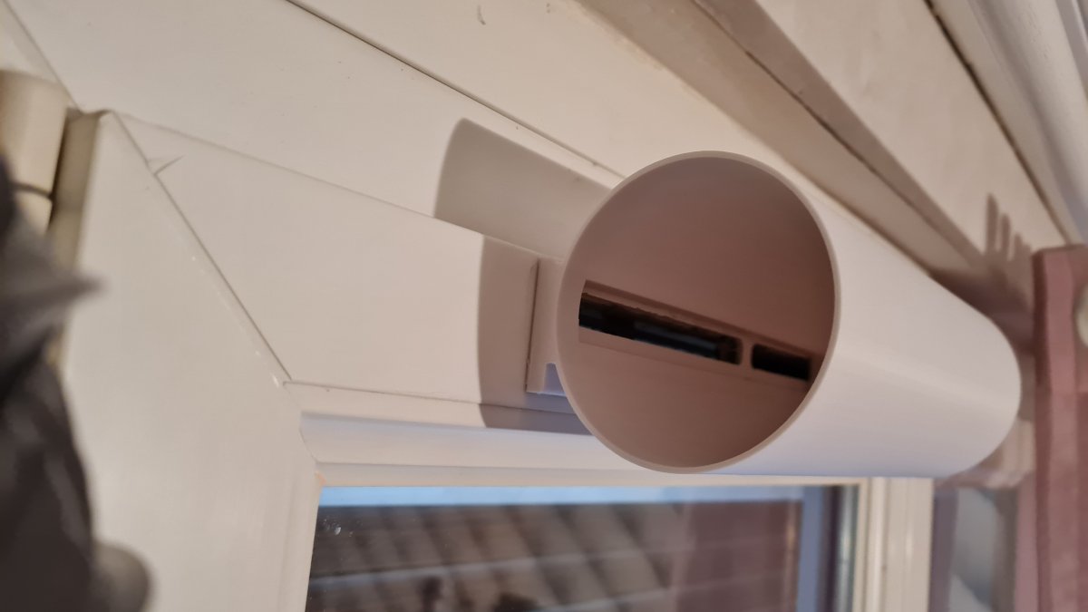

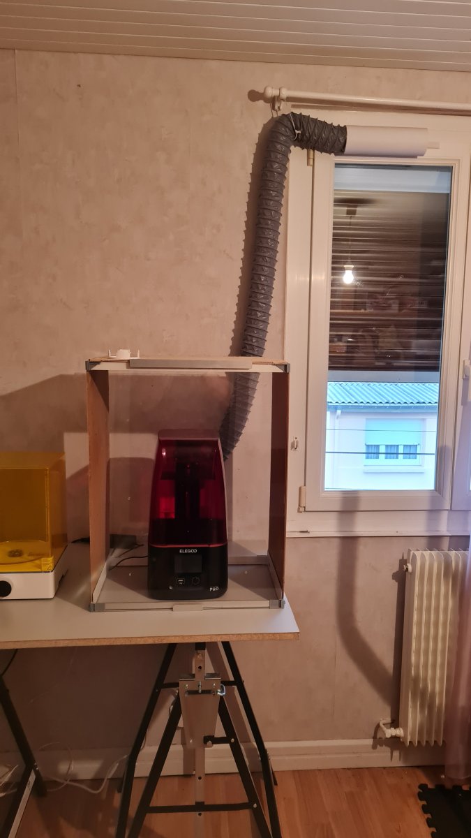

Après recherche et de par mon expérience personnelle, force a été de constater que la résine c'est toxique alors autant prendre les bons "EPI" et ne pas faire d'erreur. Gants nitrile (et pas du simple latex), masque type a2p3 contre les émanation organiques, visière anti projections.... de rigueur.

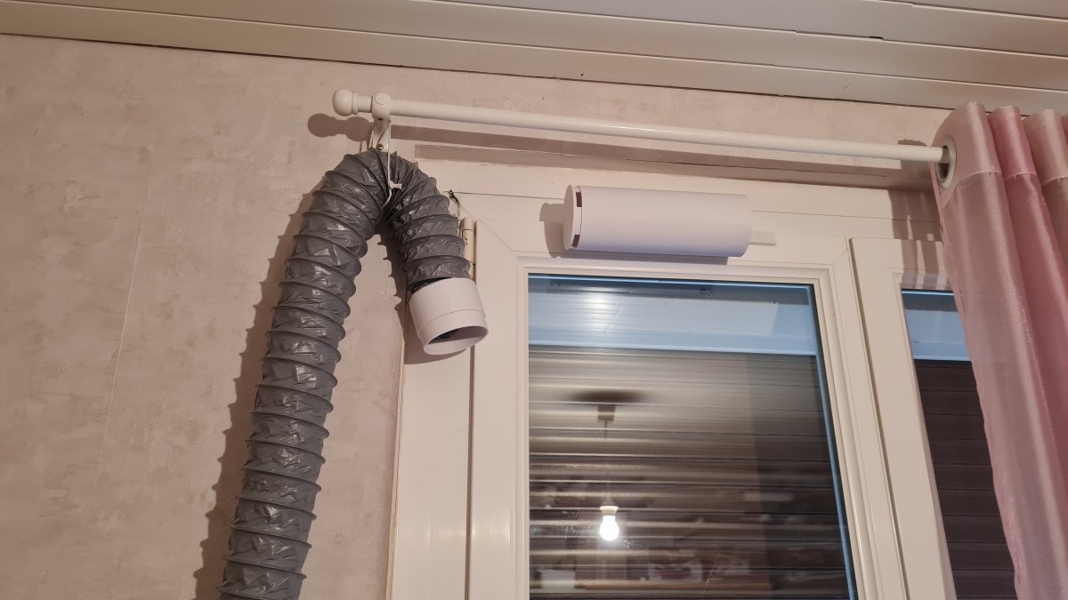

De plus , la résine est forte odorante et embaume tout l'étage à chaque impression, j'ai doc modélisé quelques éléments et utilisé des matériaux de récup qui trainaient dans le garage afin de fabriquer un caisson muni d'une extraction vers l’extérieur (en utilisant la bouche d’aération d'une fenêtre ainsi qu'une vmc standard)......
20221204_153332.thumb.jpg.b7f1938077e299235028d7a340be7275.jpg20221204_153425.thumb.jpg.8ed17183c621afe29da9d2a6be895026.jpg
20221204_153732.thumb.jpg.be0ff43404159d62f77ae938132af775.jpg20221204_153402.thumb.jpg.e05f7963650bcbc88da1abc6b3a7f2fb.jpg
20221204_115313.thumb.jpg.d2046ed75cda37a71e728e2934dd4168.jpg20221204_153254.thumb.jpg.bc8db3e67d0d42298090a776fb16a947.jpg

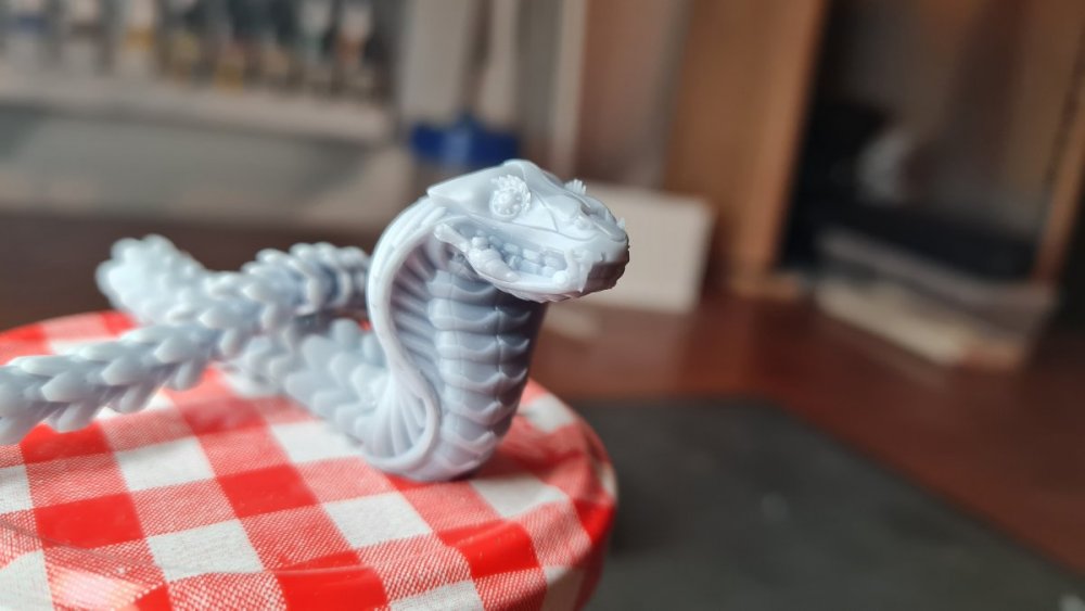

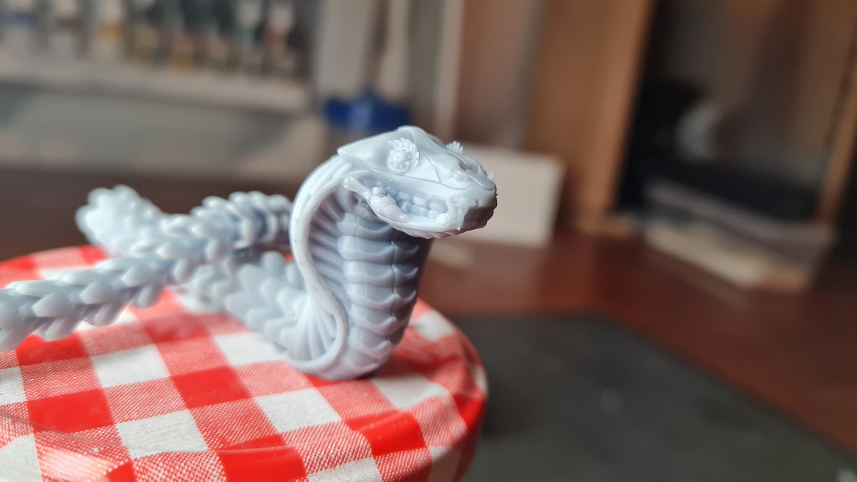

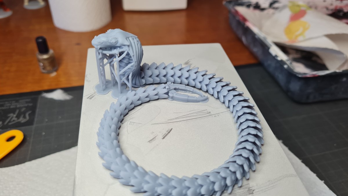

Puis j'ai imprimé ma première figurine articulée et je suis très satisfait du résultat.
20221217_132247.thumb.jpg.337c924b1e890278fa19e2f86455ae1d.jpg20221217_133301.thumb.jpg.61fbd7f244c5345a4518583a1a2091f0.jpg
