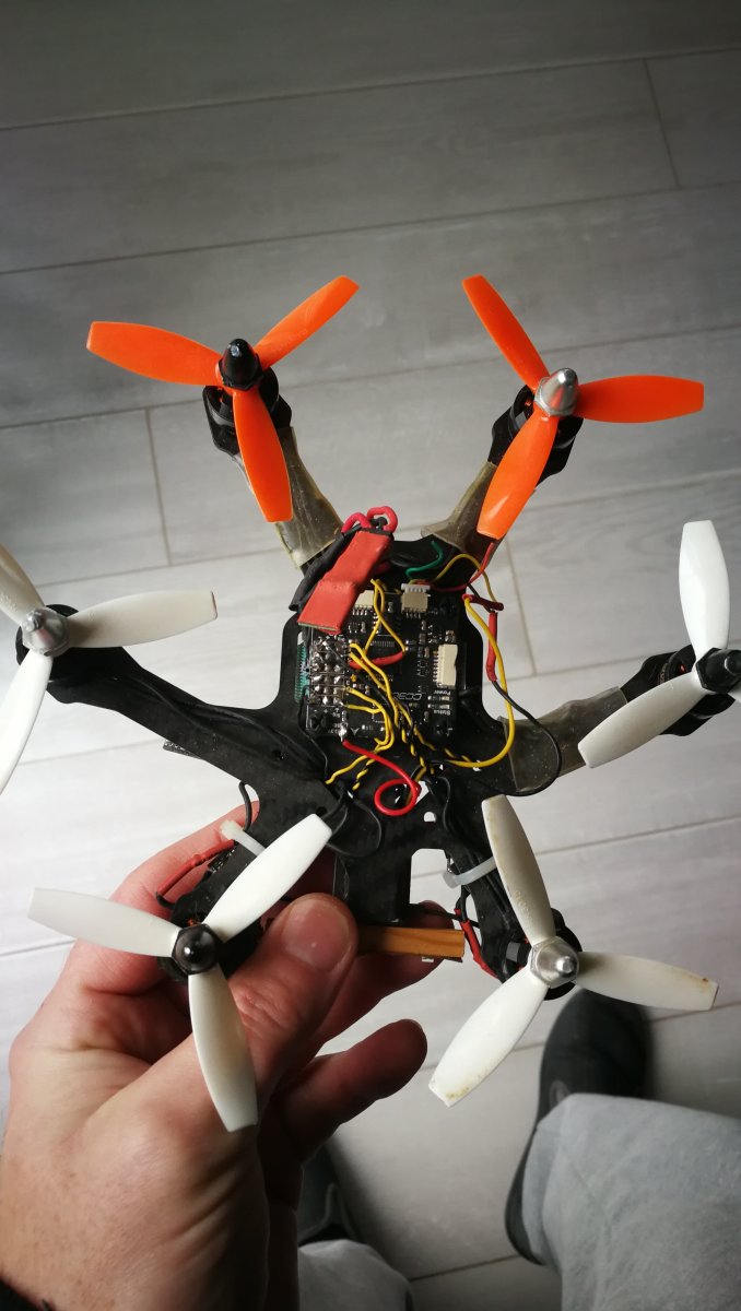

voici mon petit hexa que je m'étais monté.
carte CC3D
moteurs BX1306 3100kv
batterie de l'époque 950mah nanotech 2S 50C

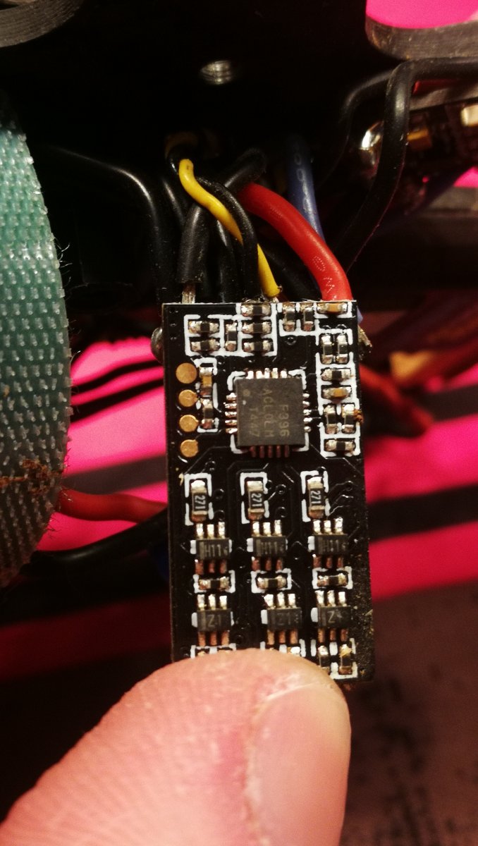

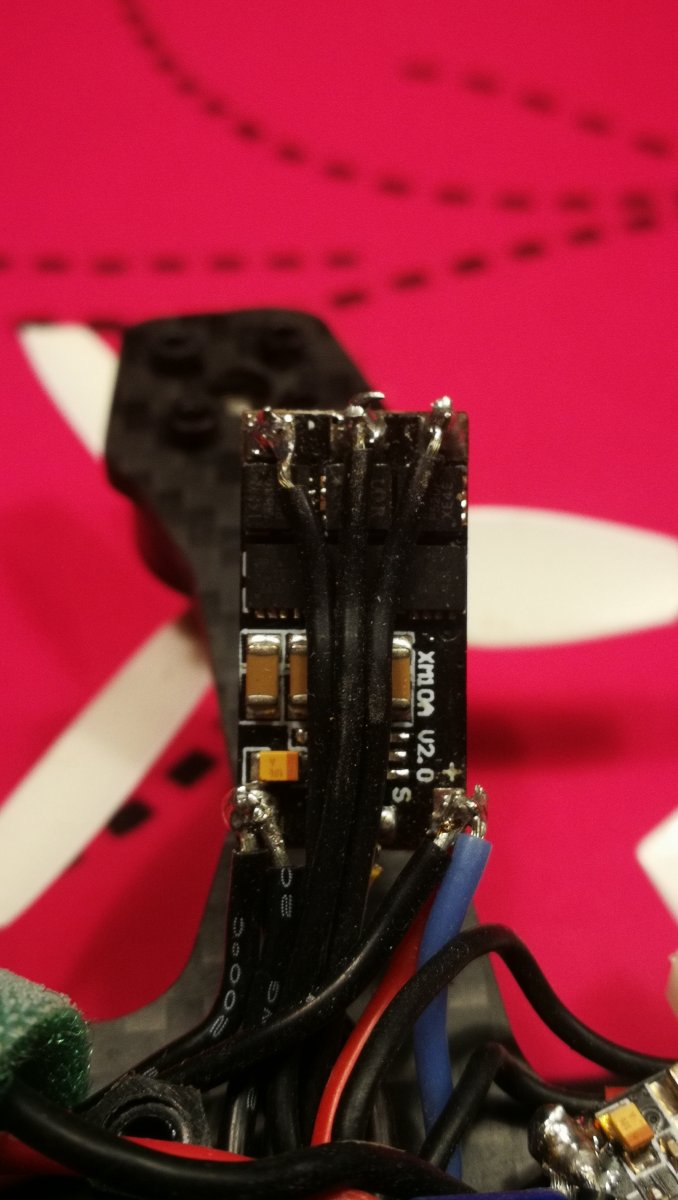

le gros problème rencontré à l'époque lors du montage est la soudure des ESC.
très petits, j'ai claqué plusieurs ESC car ils ont trop chauffés lors de la soudure.
ce modèle n'avait pas de fils présoudés, j'ai du tout souder moi même.
je sais que 2 ESC déconnent.
je vais donc tous les changer.
