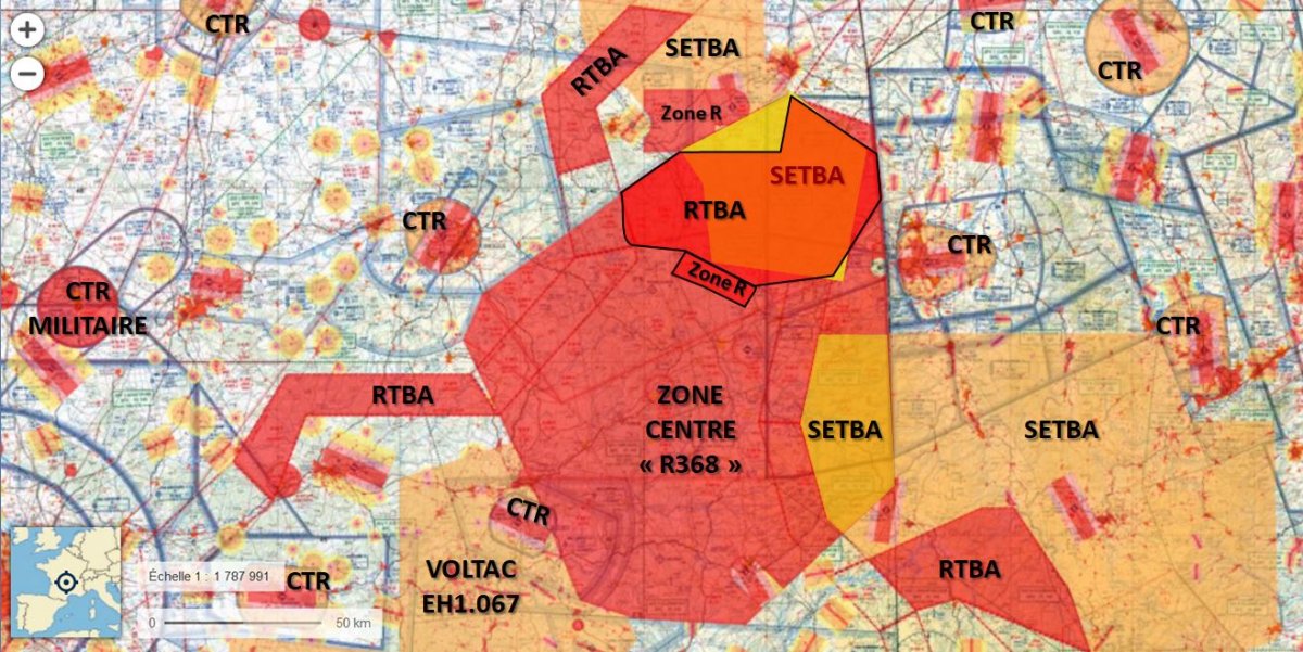

Bonjour, je me rend compte que le fait de pouvoir voler légalement dans des zones qui apparaissent en rouge sur Géoportail quand elles ne sont pas actives n'est pas clair pour tout le monde.
Alors oui, ce n'est pas parce qu'une zone apparait en rouge sur Géoportail qu'on ne peut JAMAIS voler dedans. Le problème, c'est que Géoportail n'intègre pas le facteur "temps" dans sa représentation des zones drones. Et donc, par défaut, Géoportail fait comme si toutes les zones étaient actives en même temps, et en permanence.
Hors, cela n'est pas représentatif de la réalité. Il y a plein de zones qui apparaissent en rouge sur Géoportail, et qui ne sont pas actives dans les faits, et donc pas rouge (les exemples les plus flagrants sont les réseaux TBA (là où volent les avions de chasse très bas et très vite), mais aussi la (très) grosse zone rouge qui apparait sur le Massif central (et qui n'est quasiment jamais active)).
Alors, pour essayer d'expliquer les choses de manière pratique :
Lorsque vous voulez voler à un endroit, vous consultez Géoportail. Et là, Patatra !!! "Ho nonnnn 😱! Je suis dans une zone rouge !! 🙁 🙁 🙁 "
=> A ce moment là, vous vous dite : "Avec un peu de chance, cette zone rouge n'est pas active. Je vais donc aller me renseigner en consultant l'eAIP 🙂 " (https://www.sia.aviation-civile.gouv.fr/) (aller dans l'e-AIP France, disponible dans le premier menu en haut à gauche de la page du site du SIA).
=> Pour cela, il faut le nom de la zone (en Rxxx (Restricted), Dxxx(Dangerous), ou Pxxx (Prohibited)). Plusieurs solutions : s'afficher la carte OACI (disponible sur Géoportail https://www.geoportail.gouv.fr/donnees/carte-oaci-vfr ), ou alors consulter d'autres outils comme DroneKeeper (https://www.dronekeeper.com/) , Mach7Drone (https://www.mach7drone.com/) , FlyBy (https://app.flyby.aero/login), et d'autres....
=> Une fois que vous avez le nom de la zone, il faut la rechercher dans l'eAIP FRANCE en vigueur (disponible sur le site du SIA), dans sa partie ENR5.1 "Zones interdites, réglementées et dangereuses ".
Là, plusieurs possibilités :
- Zone active H24 => vol impossible sans autorisation ;
- Zone activable H24 => vol impossible sans autorisation (la zone peut s'activer n'importe quand), sauf si vous avez coordonné avec l'organisme gestionnaire afin de savoir, en direct, si la zone est active ou non (accessible à peu de gens...) ;
- Zone activée selon certains horaires et/ou selon certains jours : vol possible en dehors des créneaux d'activité ;
- Zone activable par NoTAM : il faut consulter les NoTAM afin de déterminer si la zone est active ou non.
=> Cas particuliers pour les zones centre (R368) et le RTBA : leurs états d'activité sont consultables dans la partie "préparation des vols " du site du SIA, onglet "zones centre" pour la R368 (https://www.sia.aviation-civile.gouv.fr/calendrier-zone...), et onglet "Cartes AZBA" pour le RTBA (https://www.sia.aviation-civile.gouv.fr/schedules).
Si la zone est une CTR militaire, il faut la considérer comme étant active H24 (et donc rouge en permanence). Pour le vérifier, il faut aller dans l'AIP, section AD, et sélectionner l'aérodrome concerné).
Tadaaaaaaaaaaaa, et voilà 🙂 😎 Maintenant, vous volez serein 😀
