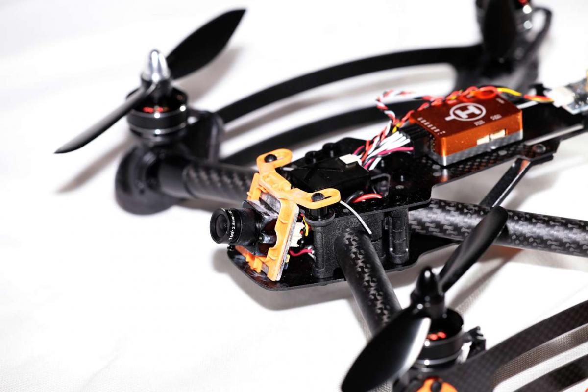

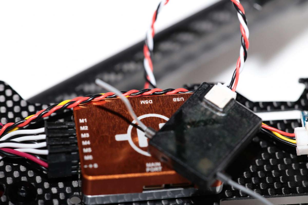

meganeura 273 Posté(e) 30 octobre 2015 Bonjour, Et bien voila...c'est fait ! J'ai rappelé à ma tendre baronesse que mon anif pointait le bout du nez. Elle m'a dit : achète ce que tu veux, prend ma carte. Je ne l'aurais probablement jamais acheté,mais l'Anakin 280 était dispo en version monté ( ARF ),avec emetteur vidéo. Cette fois,j'ai utilisé un recepteur satellite Spektrum,car SkyHero à eu la bonne idée de joindre un cable JR/Spektrum inversé a 3 pin pour une connection sans bidouillage sur leur CC3D Atom. J'ai un peu triché car j'ai tout configuré hier soir Je peux juste vous dire que les ESC one Shot 20A utilisés réagissent à la vitesse de l'éclair ( comparés aux ZTW spider ou Hobbywing Skywalker que j'ultilise sur d'autres racer) et que la caméra est une 800 tvl. Je n'ai pas encore volé avec, encore 3 fois dormir. Par contre je vous posterais des photos. Il est content, merci ma poulette Partager ce message Lien à poster Partager sur d’autres sites

meganeura 273 Posté(e) 30 octobre 2015 Salut les amis Ma douce est atteinte de SEP depuis 15 ans je n'ai jamais baissé les bras c'est une sorte de compensation pour que son chouchou puisse s'amuser. Et comme dit notre fille YOLO ! Pour en revenir à nos moutons ,la version arf que j'ai vient du magasin ou Yves á bossé. Les boites livrées arf ne le sont pas. En effet pas de récepteur mais émetteur vidéo á la place. Cerise sur le gâteau c'est 25 ou 200 mw via un fil à couper. J'ai monté un satellite spektrum et c'est parti mon kiki. Je le teste demain mais je posterai des photos ce soir. Première critique : le poids 527 gr en ordre de vol avec lipo 3s 1550 donc aussi lourd que le robocat et e turbine. Le site sky hero a mis en ligne le 28 octobre un super PDF ssuir l'anakin. A plus Partager ce message Lien à poster Partager sur d’autres sites
Emmanuel 208 Posté(e) 30 octobre 2015 Cerise sur le gâteau c'est 25 ou 200 mw via un fil à couper. A plus Slt Meganeura, Ben ça m'a l'air tout bon ton affaire... Pour cette option 20 ou 200mw, cela ne serait pas possible de rajouter un petit switch pour basculer de l'un à l'autre sans avoir besoin de couper le fil? Sur le NightHawk il existe aussi cette particularité et vrai que ça peut être intéressant : - Vol seul 200mw - Vol à plusieurs 200mw et si ça brouille tu bascules en 20mw.... Mais l'engin me semble vraiment sympa. Tu me diras ce que tu penses des bras.: Fragilité? les fils moteurs doivent passer dedans je pense. Les ESC sont dans la frame? Tu peux nous dire - sans être indiscret - combien tu l'as payé? 1 meganeura a réagi à ceci Partager ce message Lien à poster Partager sur d’autres sites
gins 87 Posté(e) 30 octobre 2015 Salut Meganaura Un pote vient juste de recevoir le sien aujourd'hui, je ferais des retours très bientôt. Merci à toi. Partager ce message Lien à poster Partager sur d’autres sites
meganeura 273 Posté(e) 30 octobre 2015 Coucou, Il coute 389 roros + un récepteur au choix, donc autour de 400 roros ( rajouter les LiPo, la radiocommande..) Je trouve ça exorbitant pour un racer mais vu la complexité de la construction .... Il y beaucoup de pieces en plastique injecté y compris les supports moteurs,alors que sur la plupart des vidéos Sky Hero ils sont en alu ???? Surement une raison technicocrash,une sorte de fusible. C'est un super cadeau,je ne l'aurais jamais acheté ! Partager ce message Lien à poster Partager sur d’autres sites

meganeura 273 Posté(e) 31 octobre 2015 Bonjour et merci pour mon anif ! Aucun probleme pour configurer la CC3D, il faut faire attention à configurer,dans mon cas,les ports de L'Atom mini en DSM. Pour la premiere fois sur mes quad,je n'utilise que le satellite Spektrum. Deuxieme truc, la carte est tournée il faut donc dans le menu Attitude d'Openpilot mettre le Roll à 180. Toujours pas volé avec ( en exterieur,faut pas exagéré non plus) encore 2 fois dormir ! Je suis très surpris de la réactivité du throttle, c'est un truc de fou ! ça vient des esc ou moteur ou les 2 ?? et pourtant je suis toujours en 3s, je n'ose même pas imaginé le 4S ! Pour info,vous verrez sur les photos,c'est bien la toute derniere version avec les supports en polycarbonate injecté et plus de 'plastique' à fibres qui semble avoir posé beaucoup de problèmes. Les premieres versions cassaient au moindre crash, Sky Hero à donc conseillé à ses pocesseurs deçus de s'enregistrer sur leur site avec le n° de serie de l'anakin pour leur envoyer les pieces de rechange, c'était fin septembre. Depuis, les nouveaux chassis ont été modifiés ( supports moteurs, supports bras, support caméra, épaisseur des tubes carbone...etc) pour une meilleure résistance. Partager ce message Lien à poster Partager sur d’autres sites

meganeura 273 Posté(e) 31 octobre 2015 Salut, J'ai du Blade 200qx, du fait maison, du E turbine, Robocat et maintenant du Star Wars ( 18 décembre !!! je vais hyberner quelques semaines ) Sur les derniers,tous on une CC3D EVO, mais récepteur + satellite spektrum. L'anakin était dispo monté ( pas un mauvais choix,car c'est un peu compliqué,surtout l'alignement bras/moteurs) je devais juste ajouter un récepteur. La CC3D Atom est une mini version de la 'grosse' avec un port prévu pour utiliser les satellites avec l'alimentation 3.3 V. Donc terminé les nombreux cables CC3D/récepteur, il y en a juste un avec 3 fils ( + 3.3 v / masse / signal ) et c'est tout ! On ne peut pas plus simple . Partager ce message Lien à poster Partager sur d’autres sites
TB250 304 Posté(e) 31 octobre 2015 Sympa de voir qu'ils ont écouté les retours et revus la conception des pièces fragiles. Mine de rien il y a l'air d'y avoir pas mal de pièces en plus. Au fait as-tu eu l'espèce de reglet qui permet l'alignement des bras ? Partager ce message Lien à poster Partager sur d’autres sites
meganeura 273 Posté(e) 31 octobre 2015 Salut TB250, Et non ! Si ça pête il va falloir trouver une solution sur le net, ou une connaissance qui a l'accessoire. Ils tiennent visiblement tout à l'oeil, il y a 46 pages de discussions sur Rcgroups,tu peux lire tout l'historique du chassis,les modifs..etc. Par exemple le support caméra que j'ai n'a rien à voir avec celui des premieres versions. Je t'ai posté un MP Partager ce message Lien à poster Partager sur d’autres sites
