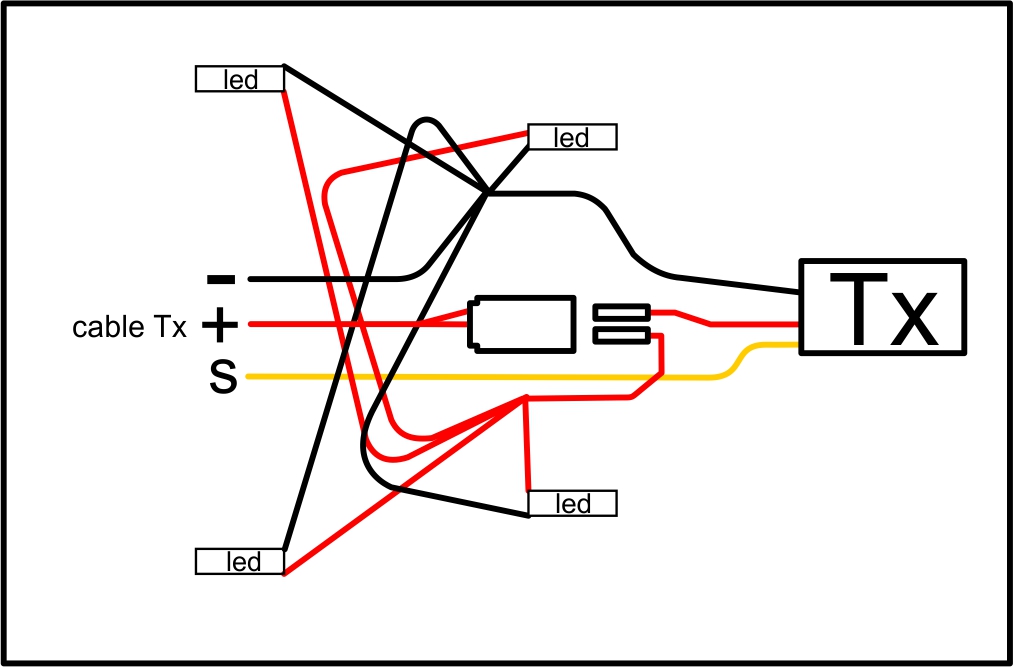

meganeura 273 Posté(e) 5 novembre 2015 @ Gins Voila le cablage. Partager ce message Lien à poster Partager sur d’autres sites

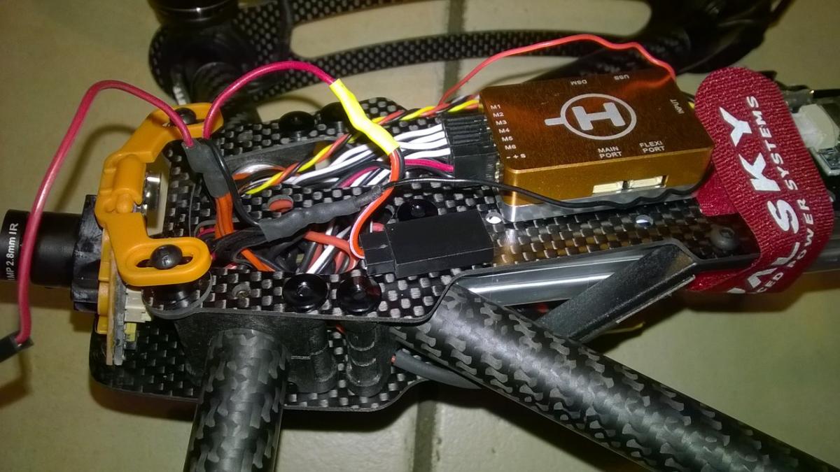

Emmanuel 208 Posté(e) 5 novembre 2015 Ben ça promet être .... sympa ! Jolie schéma. Le réglage de la caméra se fait par les deux vis sur le support caméra orange? Elle est de bonne qualité la caméra? Tu as essayé en FPV ? Partager ce message Lien à poster Partager sur d’autres sites
meganeura 273 Posté(e) 5 novembre 2015 (modifié) faut être patient, entre la colo,la gastro,la pause café,les soudures,la gaine et le chalumeau...1h30 ! il est bien l'Anakin mais il n'y a pas de place ! Alors la caméra est de loin la meilleure des 3 que j'ai. Fat shark 600 tvl ...bof Sony 700 tvl.... bien et.....celle de l'Anakin 800 tvl ...très bien ! ,l'image est plus propre,plus 'piquée' sur les 2 dernieres,surtout sur l'Anakin. Par contre j'ai une mini carte osd ( 5 roros) pour régler contraste luminosité..etc sur la sony,mais rien sur les autres,les réglages se font par les lunettes. Et c'est sur qu'à 25 mw censuré 200 et 600 mw l'image reste propre Ceci dit,sans comparaison,la Fat Shark est très bonne, le reste c'est du plus ! Modifié 5 novembre 2015 par meganeura 2 Emmanuel et Cheangel ont réagi à ceci Partager ce message Lien à poster Partager sur d’autres sites

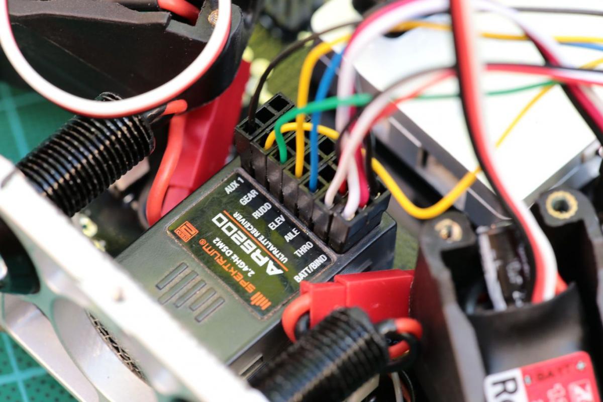

meganeura 273 Posté(e) 20 novembre 2015 Visiblement,tu as une version ARF,c'est à dire prête à voler avec TON récepteur + radiocommande. Dans un premier temps,tu dois apairer le récepteur et la radiocommande. Après ça,tu placesle réceteur dans l'Anakin et tu connectes les spaghetis CC3D --->récepteur. L'ordre est simple : la premiere fiche à trois câbles ( blanc/rouge/noir) va sur le Throttle du AR610 et ensuite tu respectes l'odre de sortie des câble CC3D et tu les connectes sur le récepteur ( voir photo) ne tiens pas compte du cable branché sur BATT/BIND,c'est un autre quad et la c'est le récepteur qui alimente la CC3D. Dans ton cas le premier connecteur sera le Throttle. Après cela,installation d'Openpilot 15.02.02,et tu suis à la lettre les instructions du progamme,grâce au câble usb un dialogue va s'établir entre openpilot et la CC3D/ESC/récepteur et radiocommande. La bonne nouvelle est que si tu plantes une étape,tu peux recommence sans risque La config de ta radiocommande se fera via ce programme. Euh....a plus Partager ce message Lien à poster Partager sur d’autres sites
