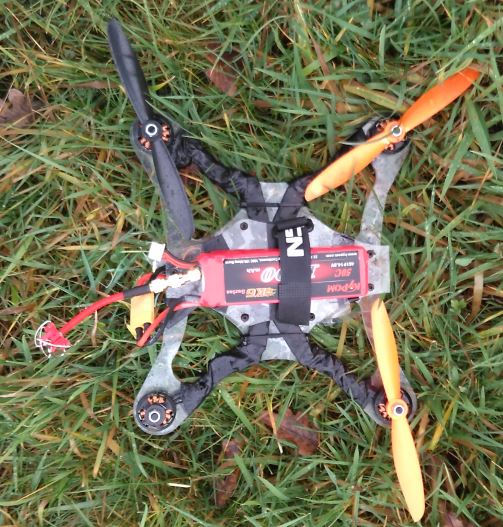

Kilauha 654 Posté(e) 10 janvier 2016 Effectivement, problème de lacet réglé avec des trim problème simple avec solution très bête... je ne sais pas pourquoi je pensais que ça ne fonctionnerai pas Merci TGH Aujourd'hui, j'ai voulu tenter le diable, en passant trop près des branches je n'ai pas réussi la réception et j'ai fait mon premier gros crash. Crash test OK pour le nouveau châssis . On le voit dans la vidéo plus bas. Par contre, j'ai poussé le racer, je vois bien la différence quand même par rapport à mon 220 Par contre, il s'est mis à vibrer dans mes accélérations, je pensais que ça venait de mes réglages non peaufinés. Que nenni ! L'hélice a fini par casser en vol ! et a été se planter dans le patch collant entre le châssis et mon émetteur ! dire que je cherchais à le protéger... mais il n'a pas eu de dommage, ni les câbles en dessous... Pas réussie à dévisser le reste de mon hélice, j'ai du rentrer demander de l'aide sans utiliser ma dernière lipo... Je vais commander des DAL pour tester... Si le temps le permet, j'irai revoler cet aprem, en surveillant les vibrations possibles... J'ai laisser la vidéo plus longue, où on voit les vibrations avant le crash. J'ai testé la lipo de ce vol où je poussais le racer, batterie 4S 1500 mah 50C, mon vol avait duré 2min15, les cellules étaient à 3,75v. A bien surveiller. Je vais prendre avec différent pas pour tester. Ou faut que je me fasse sponsoriser pour des lipo Partager ce message Lien à poster Partager sur d’autres sites

Nathan Ortemann 191 Posté(e) 10 janvier 2016 Content que tu es trouvé ton problème pour les vibration je dirais problème de PID quand même non? Et pour l helice je vois pas Partager ce message Lien à poster Partager sur d’autres sites

Kilauha 654 Posté(e) 10 janvier 2016 pour les vibration je dirais problème de PID quand même non? Et pour l helice je vois pas J'ai pas ressentie de vibration avant de mettre cette nouvelle hélice. Ce n'est pas détaillé, et l'écriture me fait pensé à ce qu'on voit dans les lunettes. 3 lipo de chargée, je vais voir s'il pleut EDIT : bon bah le temps de sortir il pleut J'ai regardé les OSD : super simple OSD ou minimOSD. Ca n'a pas l'air très compliqué, mais pas sur de bien comprendre tous les branchements, quelqu'un en a déjà installé ? Partager ce message Lien à poster Partager sur d’autres sites
