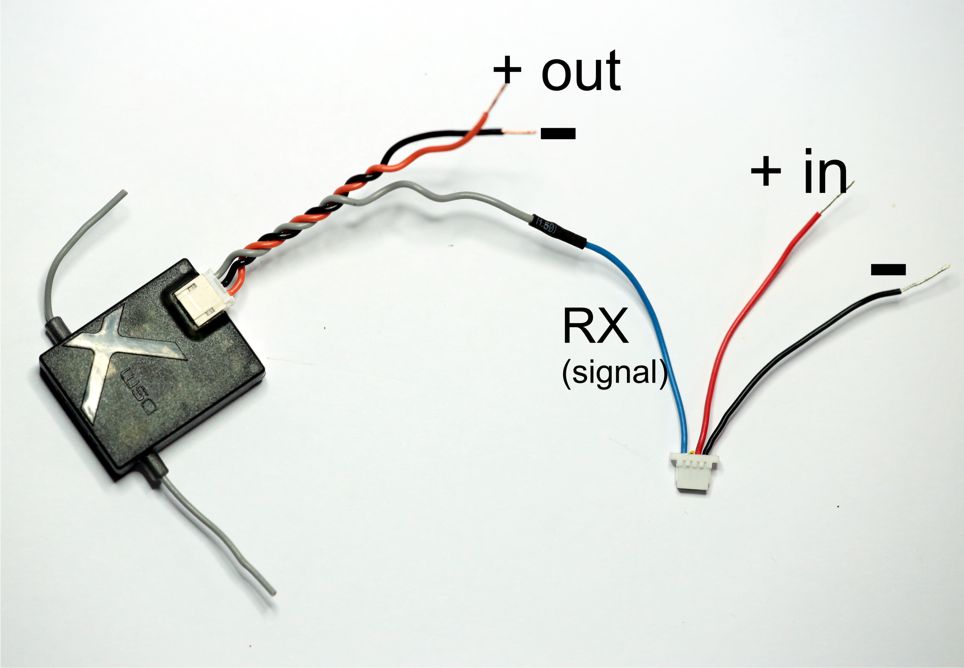

meganeura 273 Posté(e) 8 janvier 2016 Bonjour à tous, En 2 mots, je vais tenter de changer lAR6210 que j'ai mis sur petit DYS x160 par un satellite Spektrum. En théorie ça doit fonctionner. La CC3D modifiée du DYS n'a pas de sortie 3.3 v uniquement du 5v..;et du 5v sur la plaque de distribution. J'ai été cherché cette après midi un micro régulateur et quelques condos pour faire le montage, le tout ne pésera que 0.25 g. Si ça fonctionne je vous expliquerais comment procéder,sinon je reéaparaitrais sur le forum sous une nouvelle identité ( le satellite est à moi, pas le DYS ......) Partager ce message Lien à poster Partager sur d’autres sites

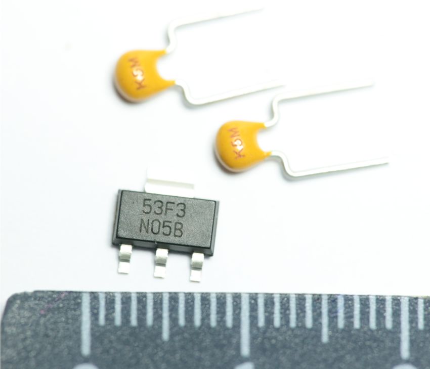

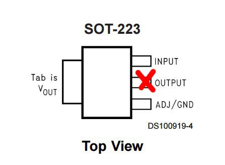

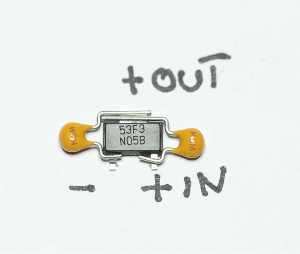

meganeura 273 Posté(e) 12 janvier 2016 Bonsoir, Le semaine derniere,je passe au magasin d'électronique,et je demande à Monsignor Bert si il vendait des régulateur x volt entrée et 3.3v en sortie. Il me repondi avec un petit sourire 'le petit ou le gros ?' J'ai été un peu surpris car je ne connaissais que les boititer TO220 ( je sais je vieillis). J'explique l'utilistion et il m'apporte 1 reg et 2 condensateurs céramique,pour le fitrage. Heureusement que j'avais mon microscope à ballayage électronique... Il vous faut : - un régulateur LM1117 en boitier SOT223, plus pratique car la grosse patte qui fait office de dissipateur permet de souder plus facilement les condo, patte du milieu à couper - 2 condensateurs céramique 0.1 uf - fer à souder et blablabla - câble d'origine satellite Spektrum - un câble vendu avec la CC3D pour le flexi port : le troisieme fil ( TX) n'est pas utile,il faut le couper. Voici quelques photos,c'est super simple et ça ne coute même pas 2 roros. NB : j'ai suivis ses conseils : tension d'entrée 5V deja stabilisée, tension de sortie : 3.3 V : le 1.7 volt dissipé ne représente rien,donc ça ne chauffe absolument pas. Les condos céramique ne sont pas polarisés,donc pas de risque de court jus,et utiles pour 'lisser' le signal. Amusez-vous bien Partager ce message Lien à poster Partager sur d’autres sites
