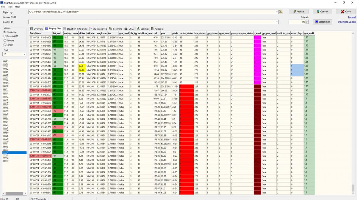

HUDU 1 Posté(e) 27 juillet 2018 Bonjour merci ERIC51200, j'étais en train de comprendre avec ta traduction l'analyse du fichier log, il semble avoir un pb moteur qui passent de 15 à 7 , mais qu'est-ce que ca veut dire ? je ne sais pas comment faire pour te joindre le fichier ni une photo. merci Partager ce message Lien à poster Partager sur d’autres sites
Eric51200 3 162 Posté(e) 27 juillet 2018 Tu trouveras des éléments de réponses ici : http://www.faq-drone.com/topic/17812-flightlog-motor-status/ 15 = moteur qui fonctionne correctement 7 : problème moteur avant droit Pour joindre une photo : http://www.faq-drone.com/topic/770-comment-mettre-des-photos/ Pour une vidéo : http://www.faq-drone.com/topic/459-comment-poster-une-video-sur-le-forum/ Partager ce message Lien à poster Partager sur d’autres sites

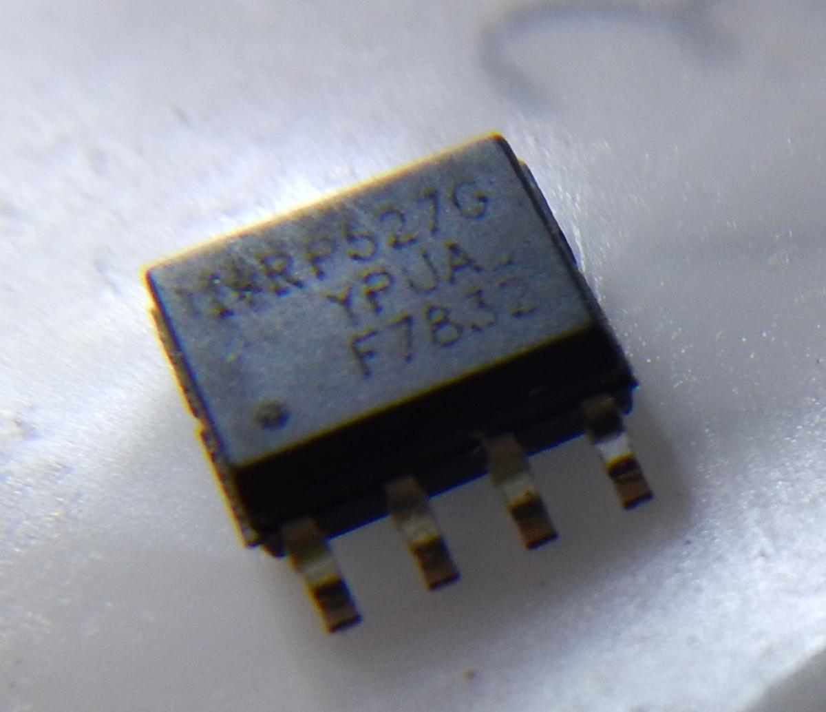

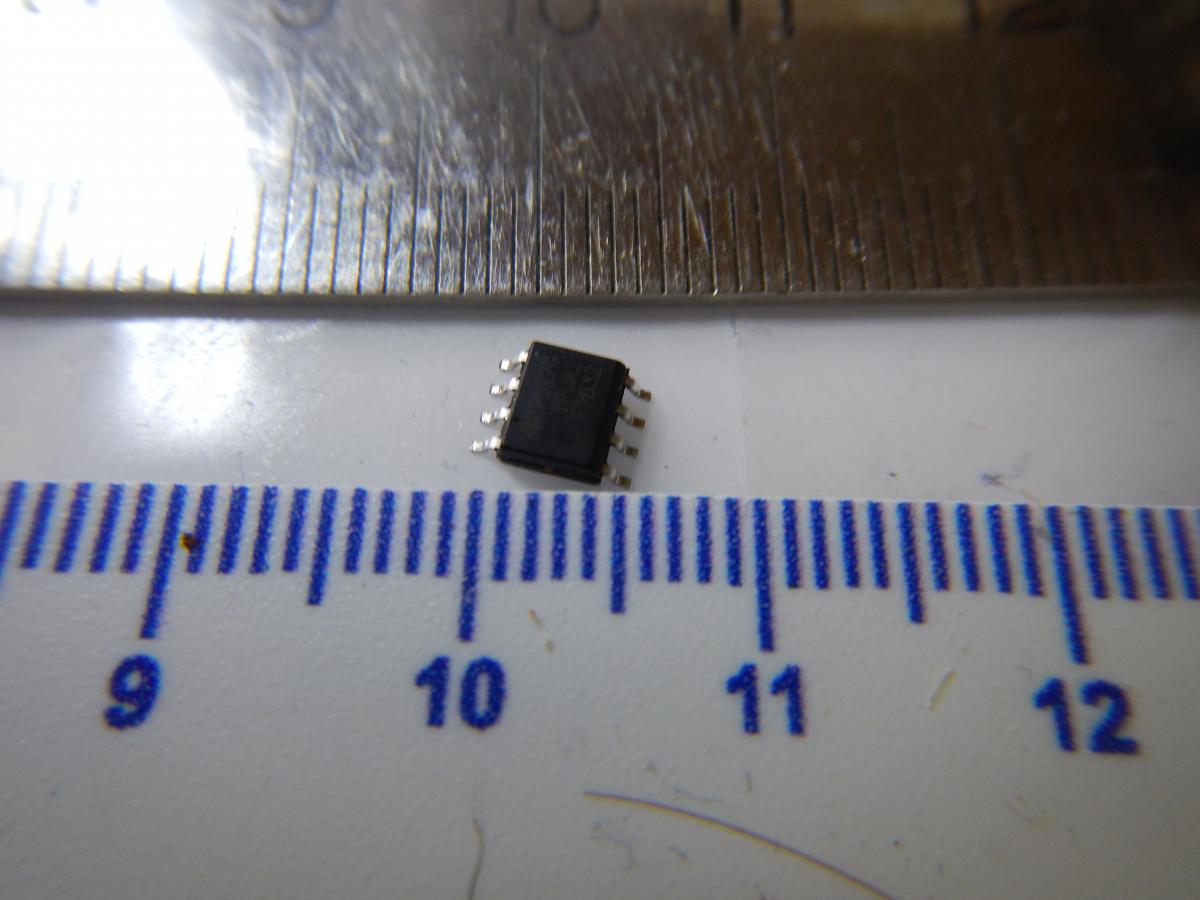

HUDU 1 Posté(e) 28 juillet 2018 Bonjour Eric merci de tes infos, c'est vraiment de bon secours. Ok pour le moteur avant droit, est-ce l'explication du crash ? je n'arrive pas à joindre au message le fichier log de telemetrie .csv, ( pas le droit de joindre un fichier comme cela !) est'ce que le seul fichier du vol est suffisant ou faut- il joindre tout le répertoire log avec gps et remote ? j'ai mis des photos du CI récupéré, d'où vient-il ? Pour la petite histoire: achat en 2016, surtout pour faire des photos des installations de mes clients, puis j'apprends que c'est interdit, il faut une licence de vol ULM etc,, très refroidi et de peur de le crashé, je n'ose pas le faire voler. sauf que je m'y met la semaine dernière, fou de le voir dans sa boite à attendre. premier vol, extraordinairement facile et très bien passé, bonnes vidéos et photos, manipulation et guidage , très facile, je suis emballé! deux jours après je recommence et crash au bout de 3mn. Hélices, coque, supprt CG03, cassés et un CI désoudé ? je crois avoir vu 2 moteurs s'arrêter, puis il s'est retourné et est tombé de 27m sur le dos sur ma pelouse ( plutôt terre!) erreur GPS FAILED , mais je ne rappelle plus si c'est avant ou après le crash. j'ai tout rebranché, la led clignore rouge, erreur GPS FAILED , la CG03 a l'air de bien fonctionner, image vidéo et retour sur la ST10, 3 axes, tout parait fonctionner. je viens de recevoir un support de CG03 neuf pour la refixer. comment maintenant procéder à sa remise en état? le drone vole -t-il sans GPS ? faut il supprimer l'erreur GPS ? faut-il changer la carte GPS, est-ce que les kits USA sont compatibles ? https://www.ebay.fr/itm/Yuneec-USA-Q500-GPS-Module-new-unused-YUNQ500112/272369416297 et comment refaire un vol d'essai avec le doute qui plane? faut-il tendre un filet pour un vol à très basse altitude ? tout cela après avoir utiliser ce que tu me conseille Q500-GUI. merci Partager ce message Lien à poster Partager sur d’autres sites
HUDU 1 Posté(e) 28 juillet 2018 en attendant, voici une copie d'écran du fichier du crash ! Partager ce message Lien à poster Partager sur d’autres sites
Eric51200 3 162 Posté(e) 29 juillet 2018 (modifié) Bonjour Hubert, Sur un quadricopter, la perte d’un moteur entraîne inévitablement une chute... Pour l'analyse, le fichier telemetry suffira pour l'analyse. Pour la caméra CGO3, c'est du 5.8 GHZ Wifi ; il n'est donc pas surprenant qu'elle puisse fonctionner. Pour la radiocommande, c'est 2.4 GHZ. Pour la réparation, il faut procéder par étape et voir ce qui fonctionne et ce qui ne fonctionne pas. dans un premier temps, il faudrait raccorder ton Q500 sur ton pC au moyen de l'appli Q500 GUI qui te permettra de recueillir un certain nombre d'informations sur les capteurs, les moteurs, le GPS, etc. Le Q500 peut voler sans GPS mais dans cas, le pilotage n'est plus le même... En ce qui concerne ton fichier log, il serait intéressant d'avoir la totalité du fichier car je constate certaines données étonnantes notamment la tension de la batterie à 10.3 V suivie de l'arrêt d'un moteur. Modifié 29 juillet 2018 par Eric51200 Complément de réponse Partager ce message Lien à poster Partager sur d’autres sites

Eric51200 3 162 Posté(e) 29 juillet 2018 Je viens de m'apercevoir que je n'avais pas répondu à la question concernant le composant. Pour moi, il s'agit d'un transistor (MOSFET) provenant d'un ESC. Si tu regardes bien, il doit t'en manquer un ; peut-être celui du moteur défaillant. ce qui pourrait expliquer la panne. Partager ce message Lien à poster Partager sur d’autres sites

Icarus95 37 Posté(e) 1 août 2018 en attendant, voici une copie d'écran du fichier du crash !Il y a un truc qui m'interpelle sur ta capture d'écran : dans la section voltage, tu es à 10,7 V....tu avais bien rechargê ta batterie avant de décoller ? 10,7v pour moi, il faut atterrir immédiatement... Partager ce message Lien à poster Partager sur d’autres sites
HUDU 1 Posté(e) 1 août 2018 Bonjour Icarus, merci de tes remarques 1) je crois avoir bien attendu le signal GPS, car il ne décolle pas sinon 2) il me semble bien que j'ai mis une batterie pleine MAIS, mes batteries ont 18mois stockées à pleine charge, ce que j'ai lu être très mauvais, donc sont-elles HS ?le fichier log montre bien bien un début de vol à 12.3v mais comme je ne maitrise pas les données de la télémétrie, je ne comprends pas ce qui est la cause du crash ! Hubert Partager ce message Lien à poster Partager sur d’autres sites
Icarus95 37 Posté(e) 1 août 2018 Pour moi, dans les derniers instants avant l'arrêt des moteurs, on a du 10.6 v et même 10.3v, ce qui est très critique comme tension surtout avec des batteries n'ayant pas tourné depuis 18 mois à fond de charge. J'opterai tout simplement pour un défaut de batterie, provoquant l'arrêt soudain des moteurs Partager ce message Lien à poster Partager sur d’autres sites

Icarus95 37 Posté(e) 1 août 2018 Oui, de mémoire sur la st10, la première alerte survient à 10.9v, et la seconde alerte survient à 10.6v où il est impératif de se poser rapidement. Pour du stockage long terme tu peux utiliser la fonction storage de ton chargeur ou bien décharger la batterie en volant tranquillement jusqu'à descendre à 11.4v Partager ce message Lien à poster Partager sur d’autres sites
Eric51200 3 162 Posté(e) 1 août 2018 Il y a un truc qui m'interpelle sur ta capture d'écran : dans la section voltage, tu es à 10,7 V....tu avais bien rechargê ta batterie avant de décoller ? 10,7v pour moi, il faut atterrir immédiatement... La batterie à eu un comportement bizarre, je l'avais bien noté. La tension est descendue à 10.3 V pour remonter ensuite.... Partager ce message Lien à poster Partager sur d’autres sites
Eric51200 3 162 Posté(e) 1 août 2018 Il y a un truc qui m'interpelle sur ta capture d'écran : dans la section voltage, tu es à 10,7 V....tu avais bien rechargê ta batterie avant de décoller ? 10,7v pour moi, il faut atterrir immédiatement... On ne voit qu'une partie du fichier ; il est donc difficile d'en tirer des conclusions. C'est bien pour cela qu'avoir le fichier log permettrait d'analyser plus finement. Comme je l'ai dit précédemment, sur la partie visible, il y a des choses pas nettes. Partager ce message Lien à poster Partager sur d’autres sites
