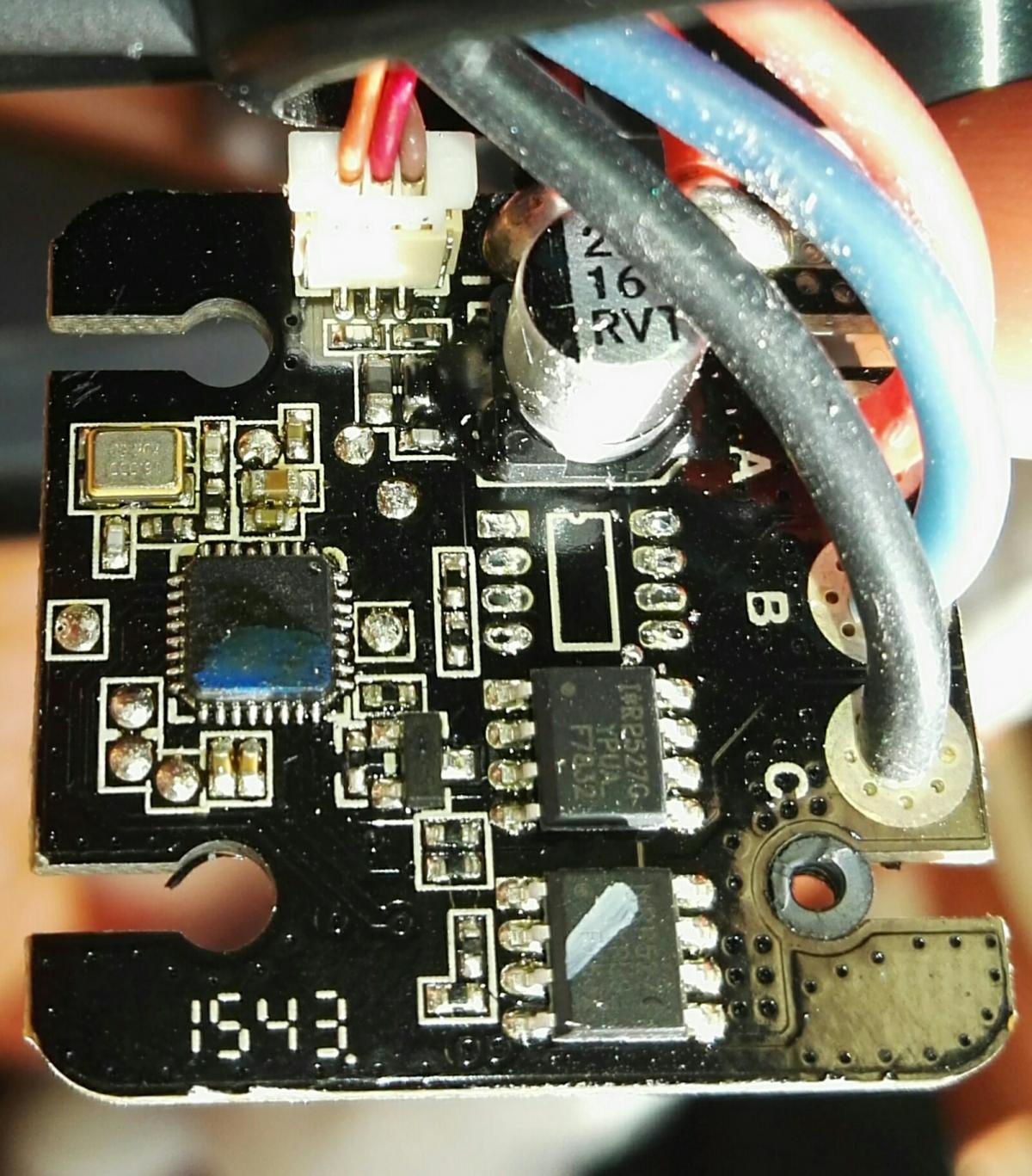

HUDU 1 Posté(e) 13 août 2018 bon effectivement le CI retrouvé vient de la carte ESC du moteur avant droit, ( paramètre 7) ou le crash a "décollé" voir désoudé les 8 pattes du CI !!! 8 pates !! c'est pas rien ! et alors pourquoi pas les autres CI..... ou le CI était mal soudé ou pas du tout (bravo Yuneec) et à provoqué l'arrêt du moteur AVD et le crash après 40mn de vol ! un oiseau tout neuf, j'aurais beau changé le ESC, je n'oserai jamais le faire revoler , de peur qu'un autre CI se désoude! Partager ce message Lien à poster Partager sur d’autres sites
Eric51200 3 162 Posté(e) 13 août 2018 Il est difficile de dire si c'est effectivement la cause mais les faits sont là. Ce genre de mésaventure peut malheureusement se produire ; c'est une mauvaise soudure et ce n'est vraiment pas de chance. Si cela peut te rassurer, cela arrive aussi sur du matériel beaucoup plus cher. A bien y regarder, je ne suis pas convaincu que le transistor placé au dessous de celui qui manque tienne énormément. A ta place, j'essaierai de remettre en état et de revoler. Avant cela, il faut regarder ton appareil sous toutes les coutures ou le retourner chez Yuneec pour un examen complet. Pour ce qui est de l'ESC, les soudures des autres composants ne me semblent pas de bonne qualité non plus ; elles ressemblent plus à du collage qu'à des soudures de qualité. Un problème de température, de qualité de soudure voire les deux. Ce genre de défaut reste rare malgré tout. Partager ce message Lien à poster Partager sur d’autres sites

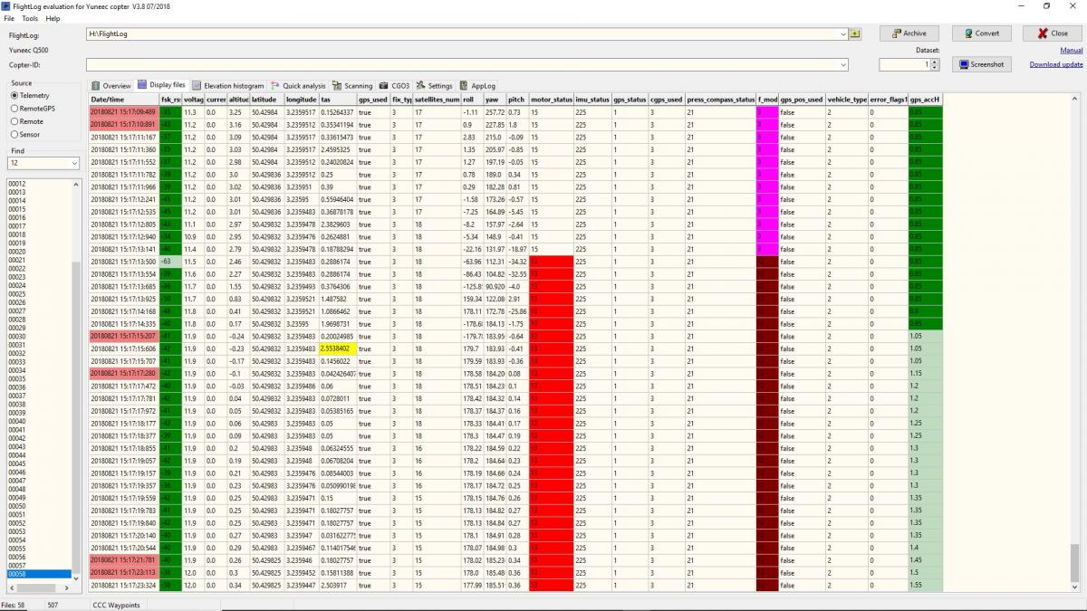

HUDU 1 Posté(e) 24 août 2018 Bon, 2 jours après re-crash !! m'appliquant à le faire voler à pas de 1 m, afin de le tester et au cas limiter la casse, au bout de 3 mn, je suis quand même monter à 2.50m. et là re-crash, de la même façon que la première fois, arrêt d'un moteur et basculement, tombé sur le dos. pas d'alerte, pas le temps de réagir. séparation de la CGO3, les 3 fils arrachés bilan au ban du log, arrêt moteur N°2 je vous mets la copie d'écran du moment cruxial, merci de vos commentaires. au GUI, tous fonctionne ( ouf!) sauf le moteur 4 Partager ce message Lien à poster Partager sur d’autres sites
HUDU 1 Posté(e) 24 août 2018 voici la copie d'écran, 1000 excuses, j'ai glissé mon doigt ! J'ai déjà reçu un nouveau moteur B que me conseillez vous pour la connexion de la CGO3? shinter par le câble extérieur ? ou ressoudé sur la carte, mais où trouver le plan du circuit ? et la suite ? moteurs 1 et 3 ? 40 mn de vol en tout, et je ne comprends si c'est moi qui a fait une erreur et laquelle ? Partager ce message Lien à poster Partager sur d’autres sites

Eric51200 3 162 Posté(e) 24 août 2018 voici la copie d'écran, 1000 excuses, j'ai glissé mon doigt ! J'ai déjà reçu un nouveau moteur B que me conseillez vous pour la connexion de la CGO3? shinter par le câble extérieur ? ou ressoudé sur la carte, mais où trouver le plan du circuit ? et la suite ? moteurs 1 et 3 ? 40 mn de vol en tout, et je ne comprends si c'est moi qui a fait une erreur et laquelle ? Le fichier est peu lisible ; pas facile de se prononcer dans ces conditions. Partager ce message Lien à poster Partager sur d’autres sites

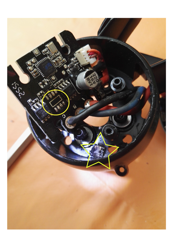

HUDU 1 Posté(e) 10 septembre 2018 bon, j'ai reçu le moteur et je m’apprête à le changer, mais qu'est-ce que je trouve en démontant, encore un CI de déssoudé ! voyez son emplacement vide dans le cercle et mieux ! le composant incrusté dans le PVC dans l'étoile !!! ça fait deux fois , peut-être que le moteur n'a rien ? Le GUI me donnait la carte ESC bonne ! j'ai recommandé une carte ESC... en attendant, quelqu'un peut-il me dire ou est la carte wifi ? dans la CGO3 ? existe-t-il un tuto pour la changer ? suite au prochain numéro slts Partager ce message Lien à poster Partager sur d’autres sites
Eric51200 3 162 Posté(e) 11 septembre 2018 Effectivement, cela fait beaucoup...Il est difficile de faire confiance au matériel dans ces contions. Pour le wifi, elle effectivement dans la CGO3 ; si tu démontes la protection de la caméra, tu apercevras l'antenne orientée vers le bas ainsi que la carte sur laquelle elle est raccordée. Partager ce message Lien à poster Partager sur d’autres sites

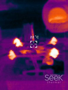

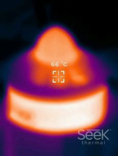

Eric51200 3 162 Posté(e) 18 septembre 2018 Bonsoir, Tout d'abord, c'est une bonne nouvelle que tout fonctionne correctement. Concernant l'autonomie, 6min44 , c'est peu si ta batterie est en bon état. Pour ce qui est de la tension batterie, à 10.7V, il faut atterrir. Ce n'est pas la montée en température qui a fait que les CI se sont dessoudés ; il faut monter nettement plus haut en température. Les images prises avec la caméra thermique, c'est bien mais tu mesures combien ? Partager ce message Lien à poster Partager sur d’autres sites
HUDU 1 Posté(e) 20 septembre 2018 ok, mais il faut monter qu' à 140° pour faire fondre l'alliage maintenant ? Non ? les T° extérieurs sont notées sur les photos. pourquoi les 2 moteurs B chauffent plus que les A ? de toute façon, je suis obligé de refaire voler, pour voir si ça le refait! A+ Partager ce message Lien à poster Partager sur d’autres sites
Eric51200 3 162 Posté(e) 21 septembre 2018 Je n'avais pas fait attention à l'indication des températures... Je ne sais pas expliquer cette différence de température concernant les moteurs "B". Partager ce message Lien à poster Partager sur d’autres sites
family13330 23 Posté(e) 23 septembre 2018 Salut, Hé bien que des mésaventures avec ton oiseau. Vu l'historique et les commentaires d'Eric qui comme d'habitude nous donne des éléments d'une pertinence d'expert merci à lui, j'irai pour ma part faire un tour chez yuneec SAV pour avoir aussi un avis. Si je devais ajouter quelque chose, je dirais qu'un problème de carte mère fait peut etre chauffer les contrôleurs mais c'est peu probable et là il faut voir avec le SAV yuneec. Sur tes photos "thermiques" je vois les têtes de moteurs avec les vis des hélices(cassées ou avec les hélices, difficile de voir sur les photos) il me semble. Si c'est le cas, comment serres tu ces vis ? As tu vérifier les joints ? As tu fais un essai GUI sans ces vis pour voir s'il y a surchauffe ? Olive Partager ce message Lien à poster Partager sur d’autres sites
Eric51200 3 162 Posté(e) 23 septembre 2018 Il est certain que l'avis de du SAV Yuneec permettrait certainement de faire la part des choses et d'avoir la réponse. Il est quand même surprenant que ce problème n'affecte que les moteurs B... Une nouvelle mesure tes températures sans les hélices pourrait peut-être donner une indication supplémentaire. Est-ce que les moteurs tournent librement à vide ? Une autre idée consisterait à mettre un moteur "B" sur esc de moteur "A" et de vérifier si le problème se déplace ou non. Partager ce message Lien à poster Partager sur d’autres sites
