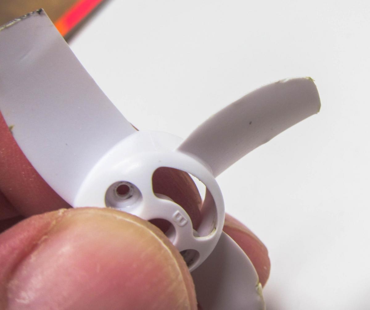

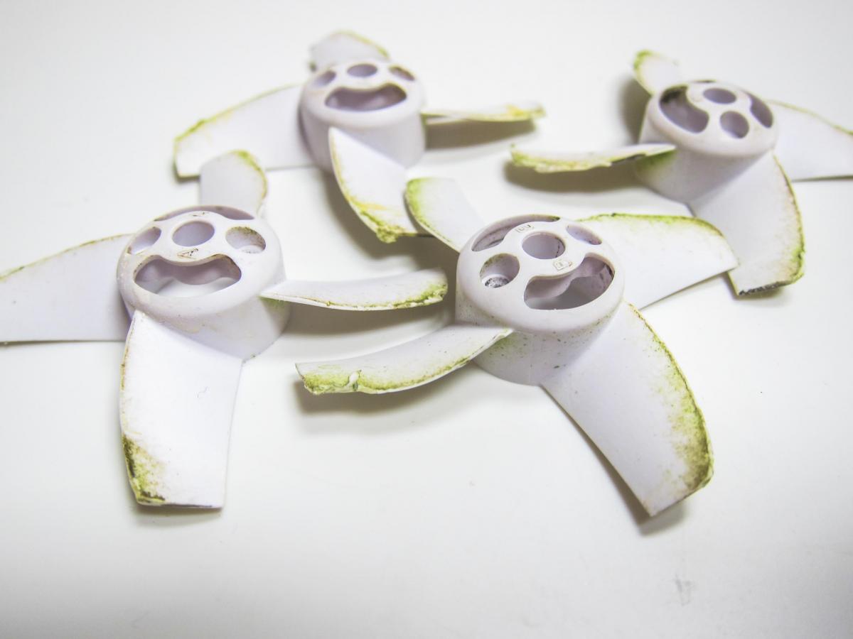

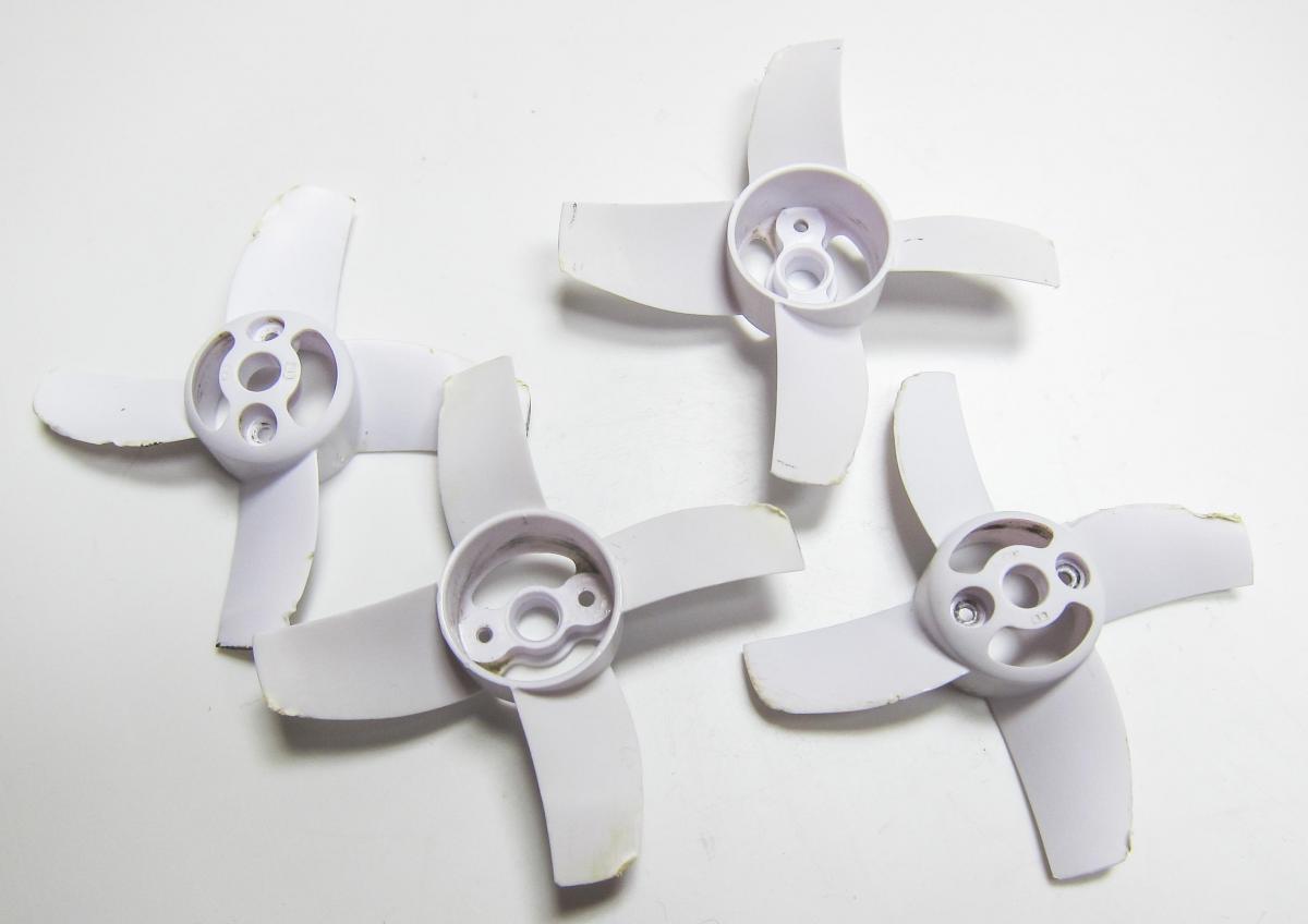

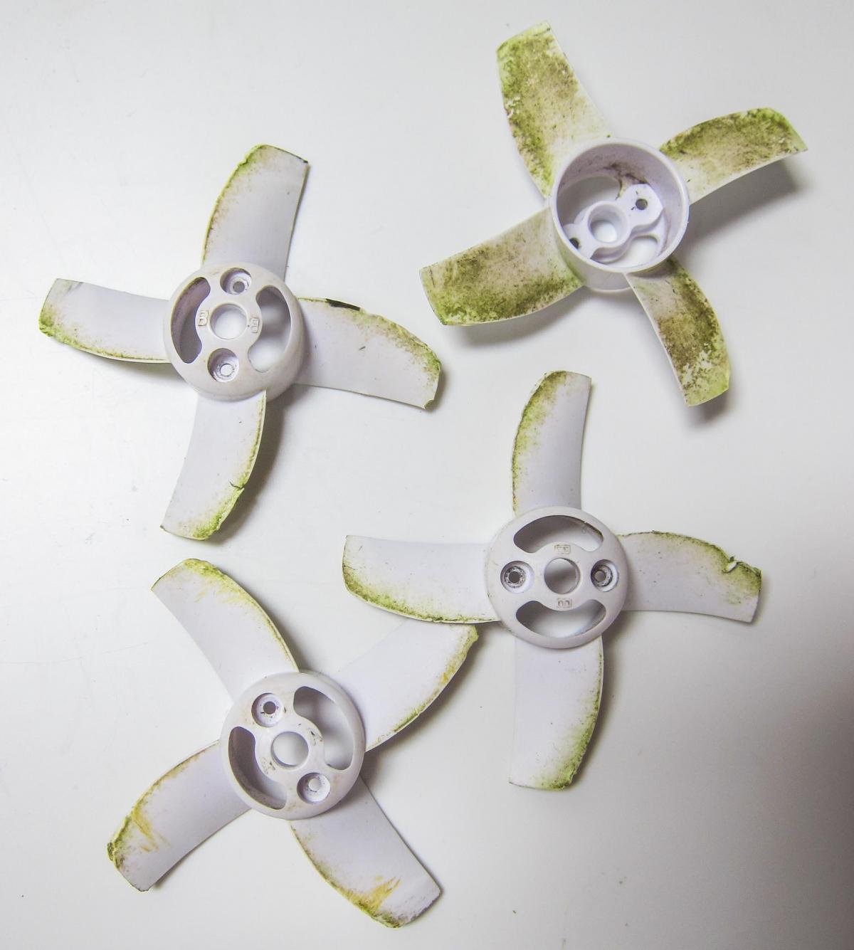

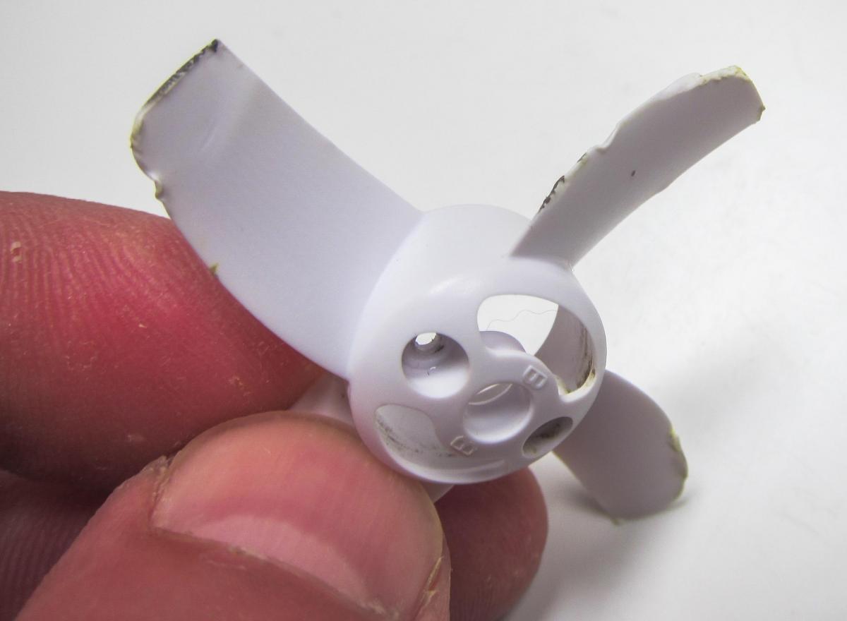

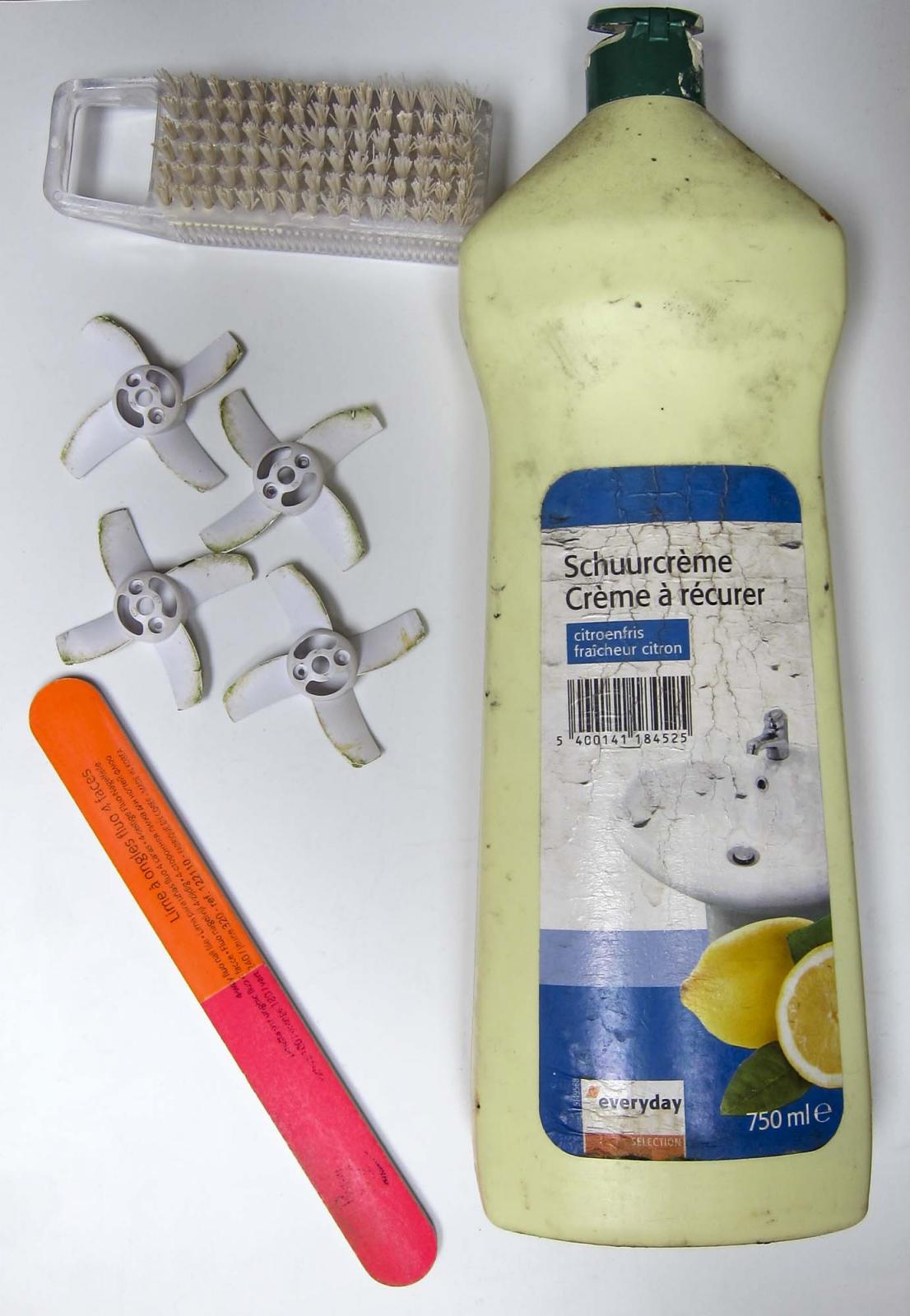

meganeura 273 Posté(e) 29 mai 2016 (modifié) Bonjour, Les hélices de l'inductrix 200 FPV sont au niveau de prix du caviar et quasi introuvables,mais il faut le reconnaitre très solides ! Mon I200 a effectué une bonne centaine de vols,une seule hélice a cassé,mais je les "reshape" régulierement. Alors voici une petite astuce pour les rénover. Il vous faut : 1 brosse à ongles 1 bouteille de crême à récurer 1 lime à ongles ,celle de Madame avec les 4 grains ( que vous pouvez également suprimer ) On commence pas nettoyer les hélices à la brosse généreusement enduite de crême,on sèche proprement puis on inspecte ou délicatement limer. Le fait de limer doucement en appuyant sur la pale repousse les déformations du plastique plastique , on enlève quasi rien . C'est tout. Modifié 29 mai 2016 par meganeura 1 xavdrone a réagi à ceci Partager ce message Lien à poster Partager sur d’autres sites

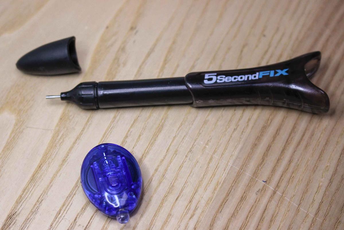

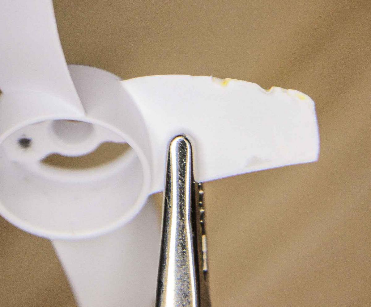

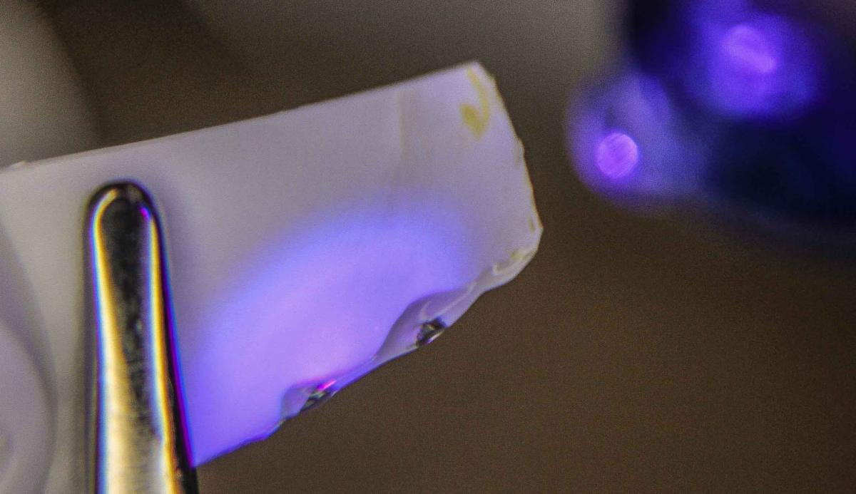

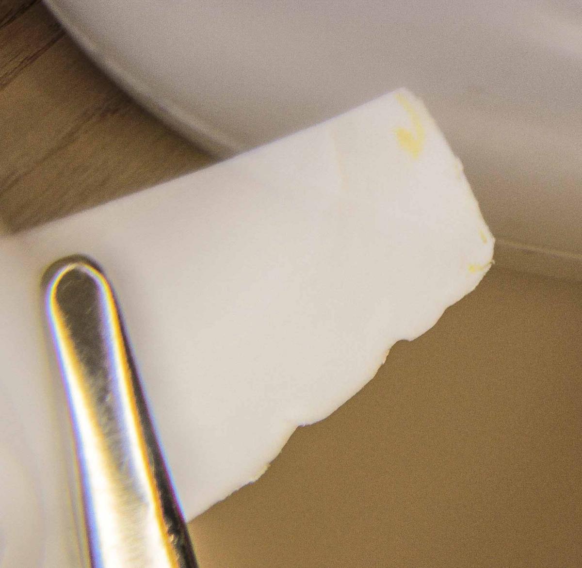

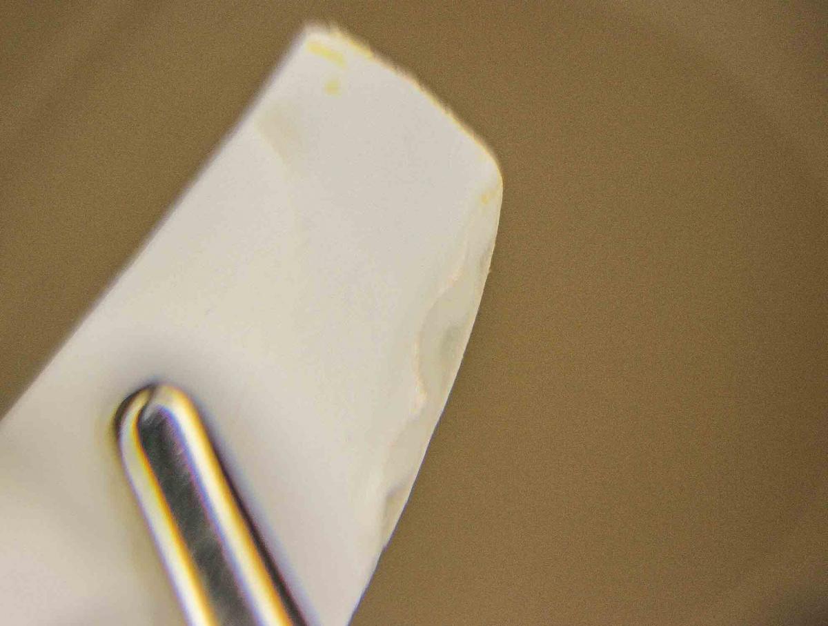

meganeura 273 Posté(e) 30 mai 2016 (modifié) Salut, Voici ma méthode pour réparer les hélices de l'I200. Je pense qu'elles sont en ABS puisque les colles plastiques rigides les bouffent,et ça tombe bien car les résines acrylic accrochent plutot bien sur l'ABS. Celle que j'ai coute 15 euro ( tube + led UV ),je l'avais achetée pour faire une mini inclusion sur un pendentif de ma famille. Après avoir nettoyé et légèrement poncé la partie abîmée,on applique une micro goutte de résine pour combler le trou,et on passe la led UV pendant 5 à 10 secondes. Un petit coup de lime et c'est prêt. Je n'en ai pas parlé plus tôt car je voulais tester la rigidité dans le temps....et ça tient ! Modifié 30 mai 2016 par meganeura 1 Xeth a réagi à ceci Partager ce message Lien à poster Partager sur d’autres sites
