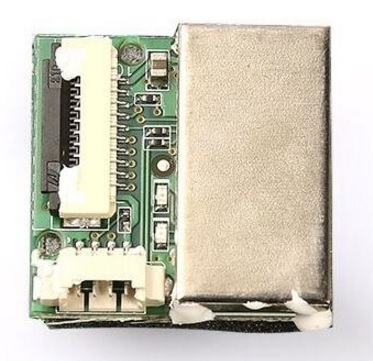

Morpheus 13 Posté(e) 18 octobre 2016 Bonjour à tous, J'ai un souci avec mon X4. Hier, vol RAS, pas de crash En fin de journée, essai nouveau vol et là grosses surprise: impossible de le stabiliser au décollage. L'allumage des 4 moteurs s'est déroulées correctement suite au calibrages, GPS 12 - 10 check complet : démontage de la coque et vérification des connectiques: RAS; remontage RAZ trim: idem J'ai remarqué que quand j'allume les moteurs, ils tournent plus vite que d'habitude. Je baisse les gaz et la le régime moteur se stabilise un peu puis fait des à-coups (brèves accélérations). Ensuite décollage quasi impossible: le drone décolle de qques cm et part n'importe où idem avec ou sans GPS; les moteurs tournent correctement, les commandes RC sont OK Je me demande si ça ne peut pas être le tableau de commande de vol qui a lâché (cf photo) Partager ce message Lien à poster Partager sur d’autres sites

xavdrone 3 934 Posté(e) 18 octobre 2016 Hello Je me demande si ça ne peut pas être le tableau de commande de vol qui a lâché (cf photo) C'est quoi un tableau de commande ? Partager ce message Lien à poster Partager sur d’autres sites
Morpheus 13 Posté(e) 18 octobre 2016 Pour ma part, je pense que le H501S reste un drone assez fragile au niveau de ses composants... Dans mon cas, le compas a lâché sans raison du jour au lendemain. Impossible de calibrer, mais une fois la pièce changée tout est revenu dans l'ordre. Dans ton cas, c'est peut-être en effet le tableau de commande de vol, même si je pense aux ESC qui ont peut-être un peu trop chauffé ? Tiens nous au courant... J'ai pensé que ce n'était pas le compas car le calibrage 1 et 2 se fait sans pb d'où l'hypothèse du module de commande de vol Les ESC semblent bien fonctionner car les 4 moteurs montent bien en puissance Pour répondre à Xavdrone, j'ai listé toutes les pièces détachées sur internet concernant le H501S et par élimination, cette pièce semble la seule en lien avec le problème que je rencontre elle est reliée avec la prise microUSB qui sert aux MAJ et renvoit une nappe vers la carte mère Partager ce message Lien à poster Partager sur d’autres sites
