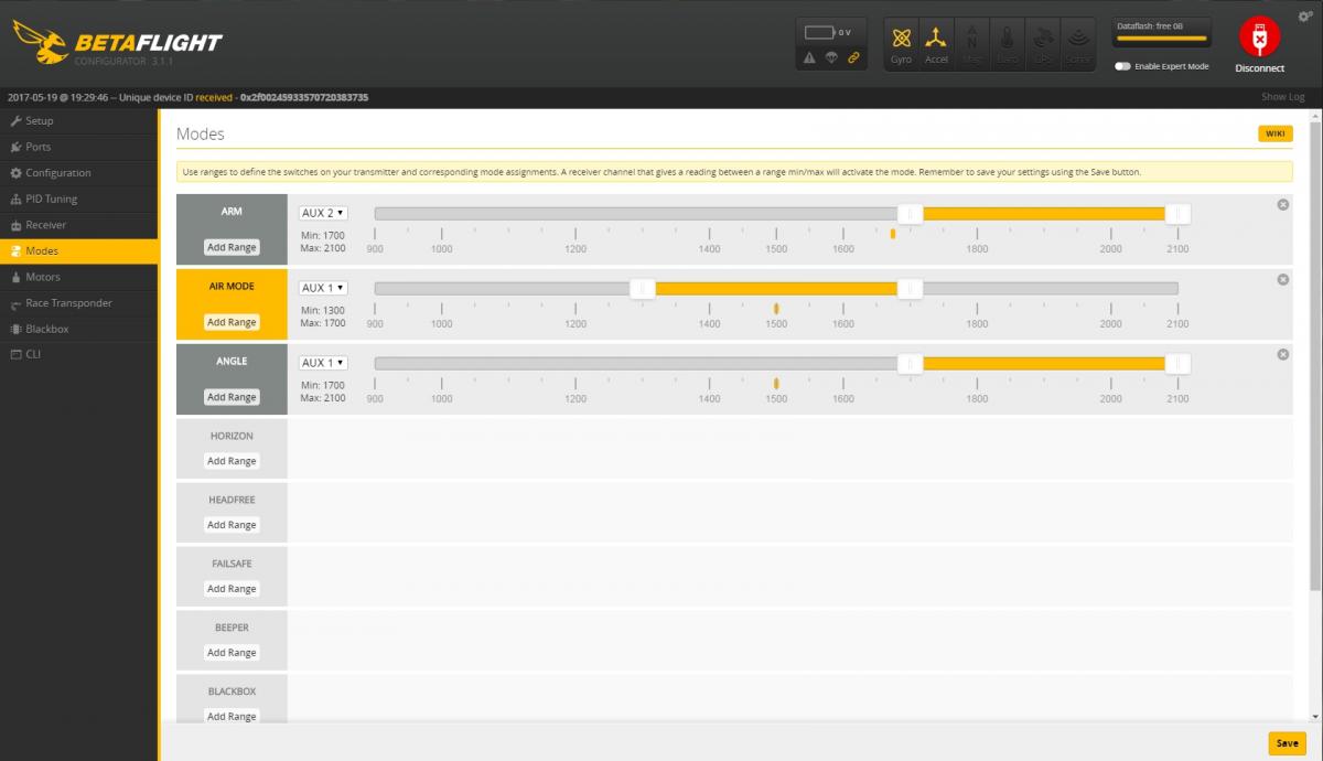

hulogoloma81 14 Posté(e) 19 mai 2017 Bonjour, comment passe t on du mode stabilisé au mode accro sur le torrent ? Merci. Partager ce message Lien à poster Partager sur d’autres sites
meganeura 273 Posté(e) 19 mai 2017 (modifié) Salut, ça se fait avec un interrupteur de ta radio. Si tu ne sais pas lequel , le plus sûr : installe Betaflight et ses drivers enlève les hélices allume ta radio lance betaflight connecte le Torrent via le port USB et regarde quel interrupteur fait passer de gris à orange l'icone Angle/airmode deconnecte avec l'icone de Betalight ,remonte les hélices et.... Bons vols ! Modifié 19 mai 2017 par meganeura 1 hulogoloma81 a réagi à ceci Partager ce message Lien à poster Partager sur d’autres sites
hulogoloma81 14 Posté(e) 21 mai 2017 Merci , fait Partager ce message Lien à poster Partager sur d’autres sites
