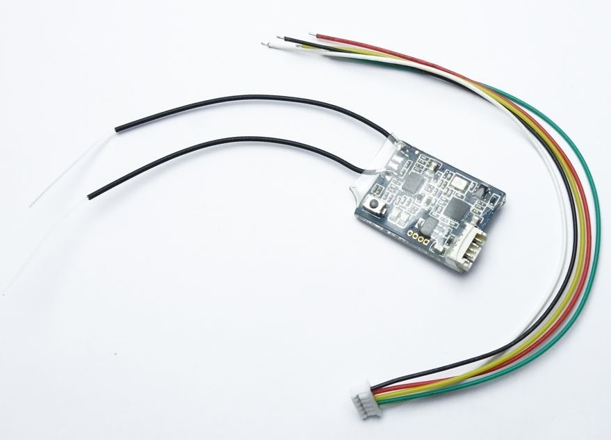

pog2408 44 Posté(e) 27 juillet 2017 Bonjour à tous, Je suis entrain de finaliser la liste de course pour mon Chameleon et je pense prendre une Taranis X7 avec un récepteur XSR. Sauf que quand je regarde les branchements (SBUS) j'y comprends pas grand chose... Le récepteur arrive comme ça : Et il faut le brancher sur ça: Sauf que le câble qui est livré comporte un seul connecteur, je fais comment pour le brancher ? Merci pour votre aide ! Partager ce message Lien à poster Partager sur d’autres sites

pog2408 44 Posté(e) 27 juillet 2017 J'ai l'impression qu'il faudrait que trop ce un connecteur et que j'y glisse que les fils noir (gnd), rouge (4-10v input) et blanc (sbus) Partager ce message Lien à poster Partager sur d’autres sites

pog2408 44 Posté(e) 27 juillet 2017 La ça semble plus logique, non ? Enfin ça dépend de ta FC Partager ce message Lien à poster Partager sur d’autres sites

pog2408 44 Posté(e) 27 juillet 2017 Tu as juste à couper a raz du récepteur et un tit coup de fer à souder sur les 3 fils aux bons emplacements. Sans oublier le choisir le pont cppm ou sbus et on en parle plus, lol Partager ce message Lien à poster Partager sur d’autres sites

Luro 1 Posté(e) 29 juillet 2017 Tu n'avais pas de connecteurs fournis avec la f390 ? Normalement oui mais pas le bon qui relie les deux. Alors soit tu bidouilles en dépinant ce que tu as pour avoir 4 fils avec un connecteur 4 pins d'un côté et 5 de l'autre, soit encore avec ce que tu as, tu soudes les fils du XSR avec les fils d'un connecteur 4 pins de ta Flycolor. Ou pour finir tu passes commande je ne sais où mais ça doit se trouver. Envoyé de mon HTC One en utilisant Tapatalk Partager ce message Lien à poster Partager sur d’autres sites
