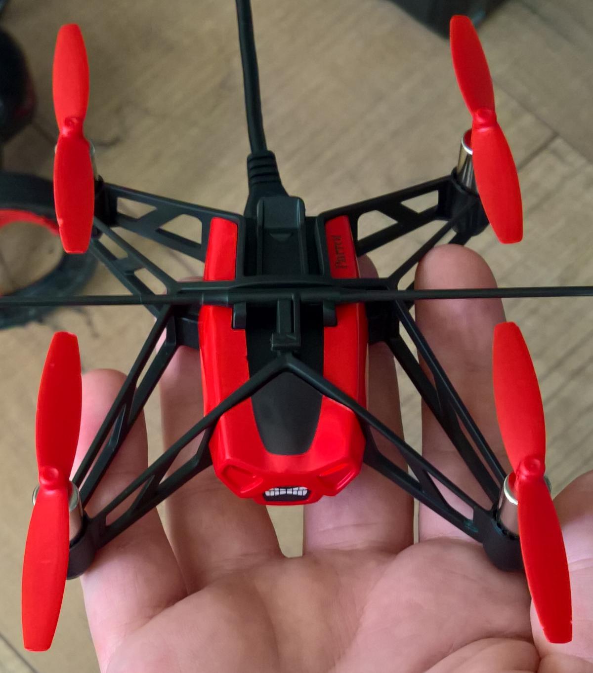

neophyse 0 Posté(e) 29 juillet 2016 En effet il ne décole plus !!! J'ai essayé plusieurs combinaisons et en régléchissant sur le sens de rotation et du vent ! Voici la combinaison qui marche : Arrière > < < > < > > < Avant Donc en bref les mêmes diamétralement opposés. Avec les élices parallèles au corps de la bête !! La pointe du chevron ">" indique le coté haut. Voici une petite photo qui peux aider les non-matheux Et là il décolle !! Et dire que j'ai faillit racheter des hélices ... Partager ce message Lien à poster Partager sur d’autres sites
