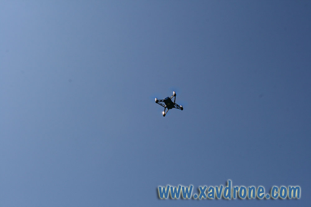

Le week-end dernier j'ai testé le Rolling Spider dehors, puis j'ai changé les paramètre de Freeflight pour mettre 10 mètres (hauteur maxi) à la place des 3 mètres par défaut.
Lorsque je me suis éloigné la connexion à été perdu, le RS est resté haut et je ne pouvais plus rien faire (et il y avait des arbres très proche).
Dans ce cas que faire ?
Il ne faut pas paniquer, et tenter de rétablir la connexion à l'aide de Freeflight (pour tout savoir sur Freeflight 3 cliquez ici) et si ça ne fonctionne il va falloir réduire au maximum la distance avec le Rolling Spider, donc mettez vous dessous et levez les bras au maximum.
Quand ça m'est arrivé je pensais que le RS allait terminé dans un arbre mais j'ai réussi à rétablir la connexion !!! OUF (mais j'ai fait pleins d'essais)
En tout cas le RS ne bouge pas et ne se sauve pas pour disparaître.
