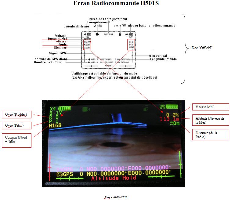

Il fait un temps de M..de chez moi alors j'en profite pour vous soumettre en pièce jointe une petite correction de la doc du H501S.
Le dessin original est en page 4 du pdf (http://www.faq-drone.com/index.php?app=core&module=attach&section=attach&attach_id=5851) et les infos indiquées concernent à mon avis un autre modèle de drone/radio.
Je n'ai modifié que ce qui me semble erroné et ajouté les infos compas et gyro.
N’hésitez pas à me signaler une (ou plusieurs)bourde(s).
