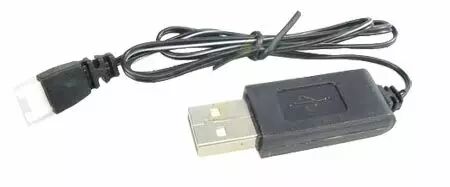

Ta batterie est sûrement morte. Tu as essayé avec les autres batteries ? Je suppose que tu les recharges avec le chargeur USB fournit avec le drone

oui elles font toutes ca !!
et oui avec un cable simple USB
meme celle qui as 2 semaine est foutue :o
Et tu charges en branchant toujours sur le même port USB ?

donc ça serait pas de bol que ça vienne des 10 prises USB différentes.
Du coup ça peut être au niveau du chargeur usb ou sinon d'un mauvais contact au niveau de la prise sur le drone, l'idéal serait de trouver quelqu'un près de chez toi qui à un drone de ce type (n'importe quel Hubsan X4, même un autre model) pour pouvoir faire des essais

pars la meme occasion j'ai re acheter des bateries (6 ) et un nouveau chargeur de la marque officiel

Question peût être idiote concernant la charge des batteries. avec le chargeur d'origine, avec port USB, vous parlez tous de le brancher sur le port du PC, mais on peut le faire sur / avec le chargeur de téléphone ?!
Ou c'est trop "puissant" ?

Ton chargeur est 1A ou 2A ?
