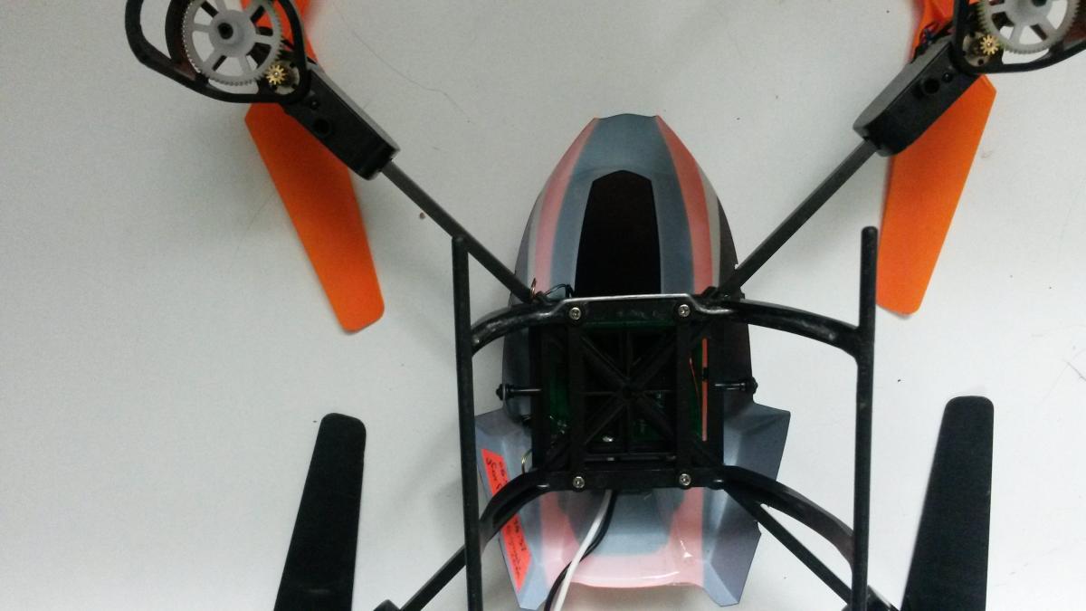

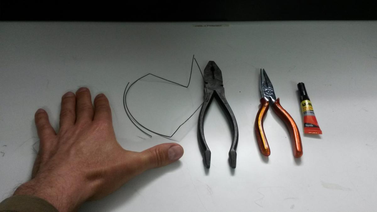

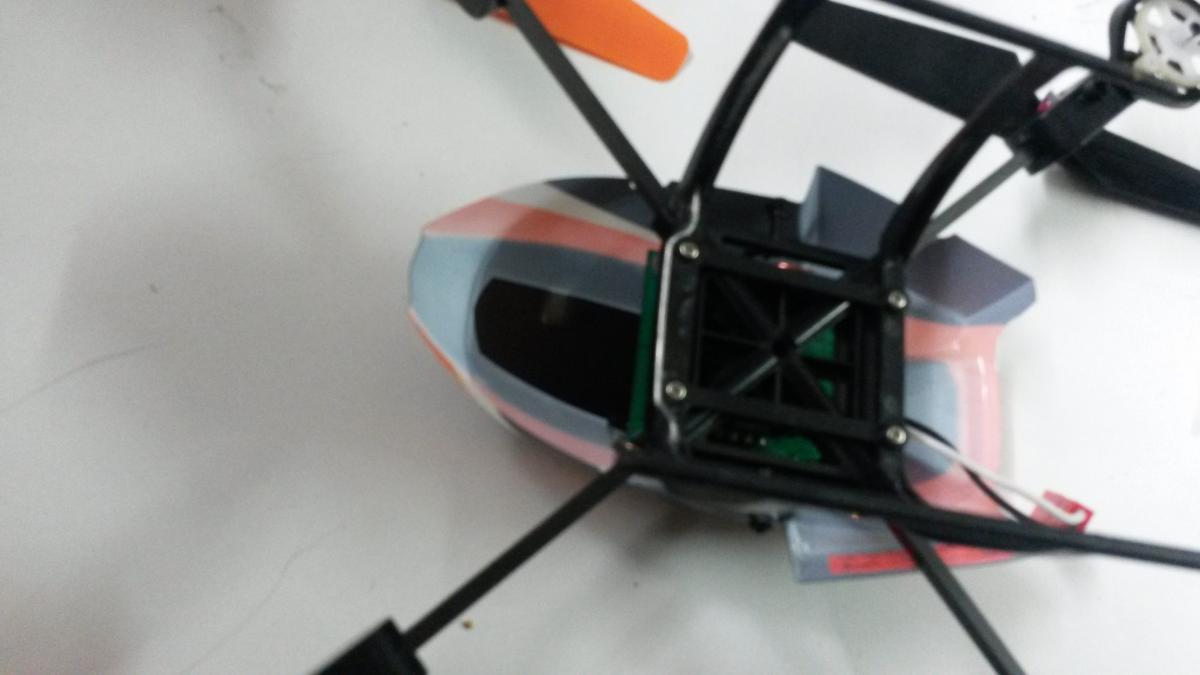

justforfun 1 Posté(e) 14 octobre 2016 Pour le train d'atterrissage, voilà les photos que j'avais posté il y a qqs semaines : 1- l'outillage nécessaire (il manque ma main droite, j'sais pô prendre les photos avec le nez !) 2- le fil d'acier prend appui à l'intérieur des nervures des jambes avant. Celles ci ayant été au préalable recollées à la cyanolite avant de mettre le fil d'acier 3- mise en forme du fil d'acier pour dégager les vis de fixation (désolé pour la mauvaise qualité) Le plus "difficile" étant de courber les parties qui remontent dans les nervures, pour que le fil d'acier s'emboite parfaitement. Avec un peu de patience et de minutie, une fois parfaitement en forme, on le colle à la cyanolite, j'ai mis 2 couches........... et voilà ! Ce matin, je me suis pris le hayon de la 206 après un rattrapage "mode accrobatie", le train n'a pas bougé Partager ce message Lien à poster Partager sur d’autres sites
