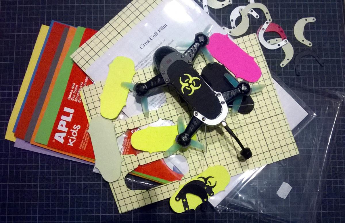

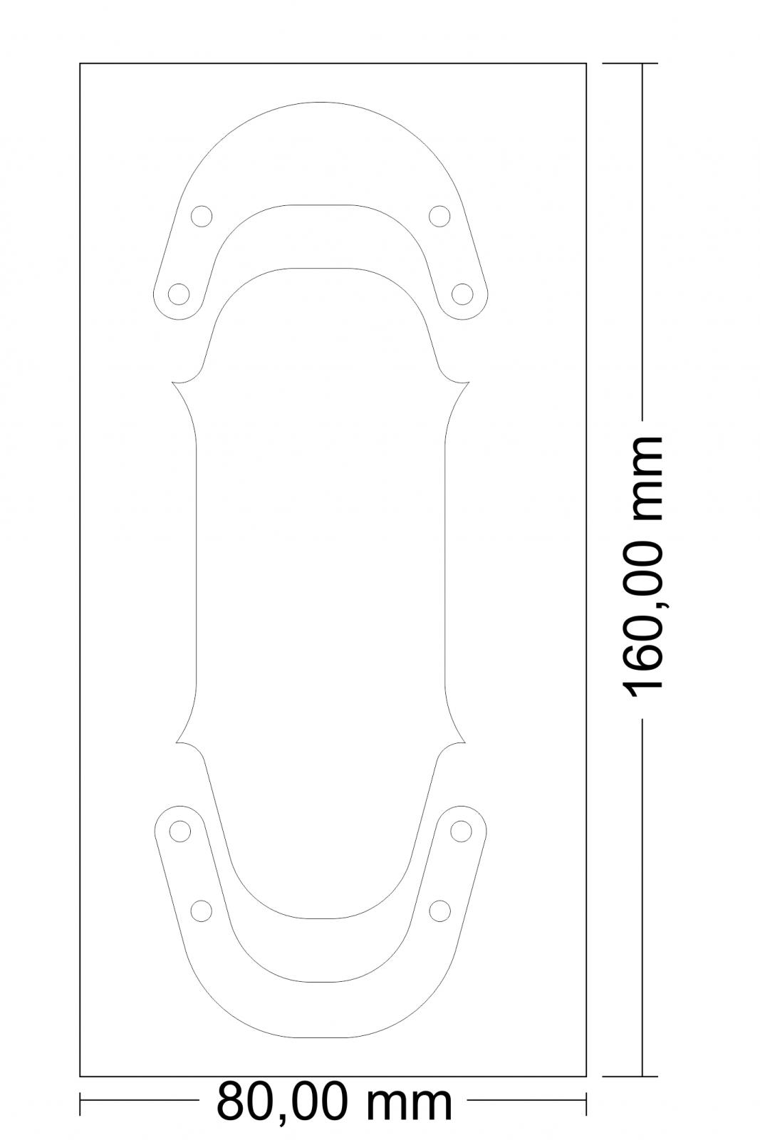

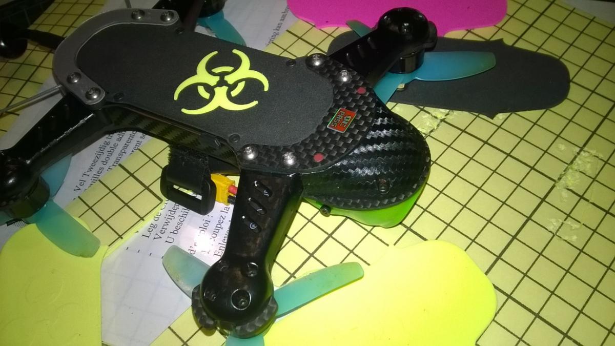

meganeura 273 Posté(e) 20 février 2017 (modifié) Salut, Voici une posibilité DIY très économique pour protéger le chassis inférieur du vortex 150 * Materiel dispo dans tout bon magasin 'créa' : - double face moquette en rouleau ( plus facile à tirer lorsqu'il faut changer la mousse) ou en feuille A4 ( 5 euro les 4 feuilles ) - mousse à découper pour enfants ( 5.5 euro les 10 feuilles , existe aussi avec des paillettes ) - une pochette de protection en polyetylene ( 0.5 mm d'épaisseur ) genre A4 avec élastiques ( Action,Carrefour...entre 0.99 et 1.50 euro **) - un Xacto - le document joint avec l'échelle. La suite vous la connaissez,on imprime le doc,il servira de gabarit pour les 3 pieces. Le haut et le bas sont pour le polypro,la partie centrale pour la mousse. Vu la surface nécessaire versus la surface disponible,il y en a pour 10 ans ( ....peut-être pas pour le Chef ) et on peut se taper tous les délires de couleurs ,c'est pas méga cool ? * ça marche pour tous les multis,mais je ne les ai pas ** avec Barbie Protections.pdf Modifié 20 février 2017 par meganeura 1 Asayyeah a réagi à ceci Partager ce message Lien à poster Partager sur d’autres sites
legnolpi 306 Posté(e) 20 février 2017 Merci pour l'astuce. C'est vrai qu'il prends un peu à l'atterrissage . enfin quand on atteris la en ce moment il fait plus souvent la roue sur les hélices Partager ce message Lien à poster Partager sur d’autres sites

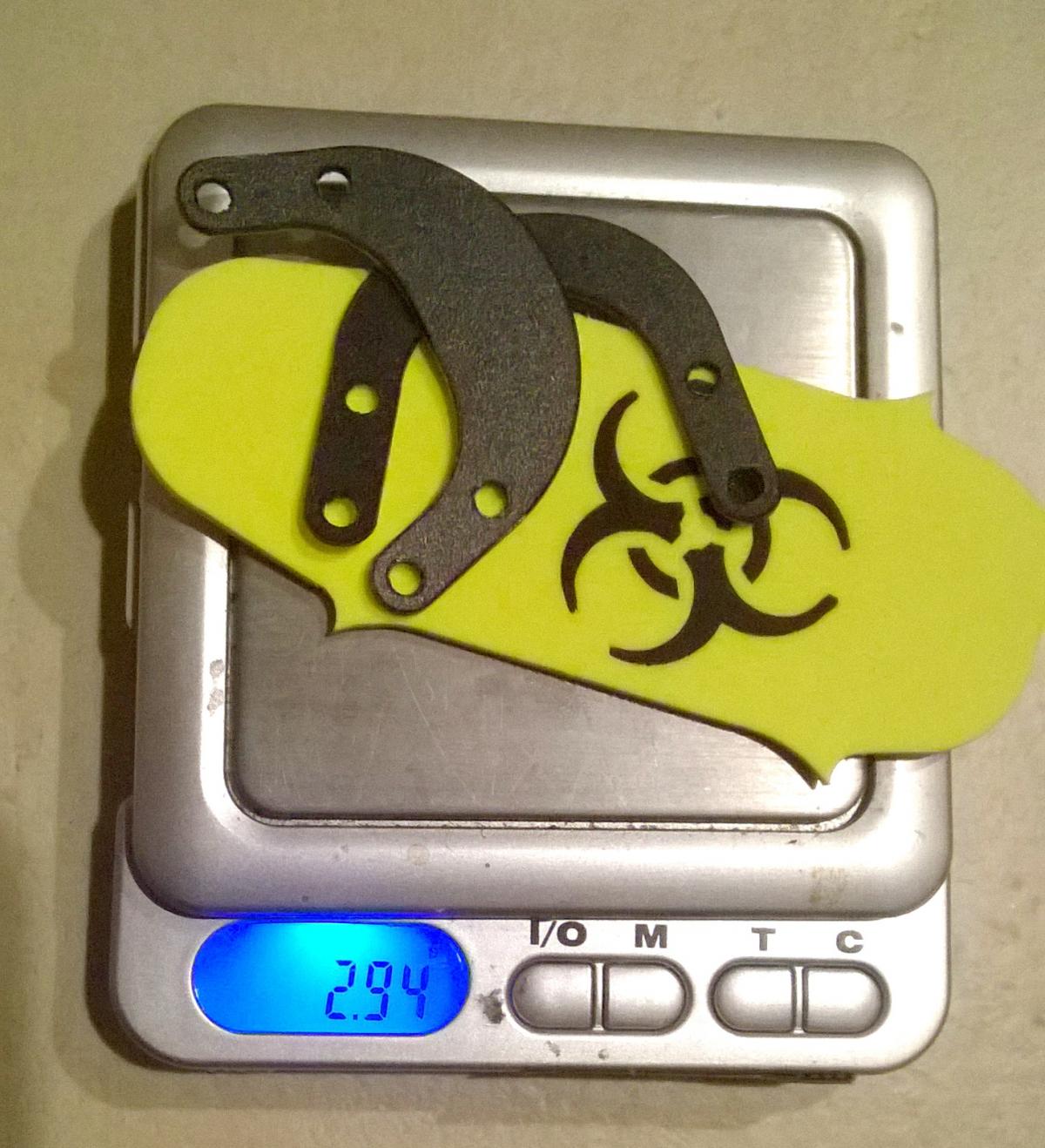

Asayyeah 38 Posté(e) 21 février 2017 Moins de 3 grammes les protections : excellent rapport prix/poids. Partager ce message Lien à poster Partager sur d’autres sites
