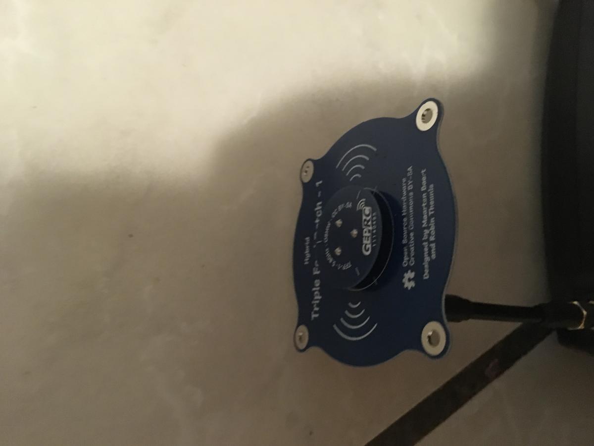

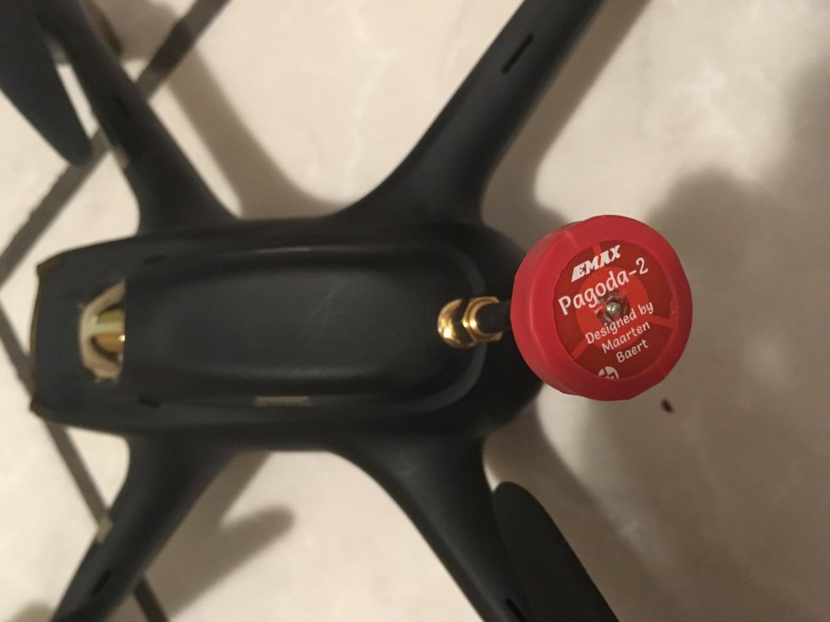

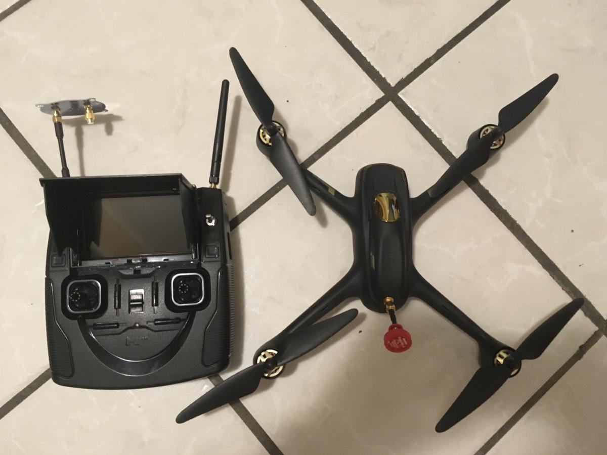

Désolé du double message pour les photo.
Fichier joint  IMG_2704.JPG   82,98 Ko   3 téléchargement(s)Fichier joint  IMG_2705.JPG   57,29 Ko   3 téléchargement(s)Fichier joint  IMG_2706.JPG   47,34 Ko   3 téléchargement(s)

Posté 13 juillet 2018 - 10:01
Tout est rentré dans l'ordre :)
