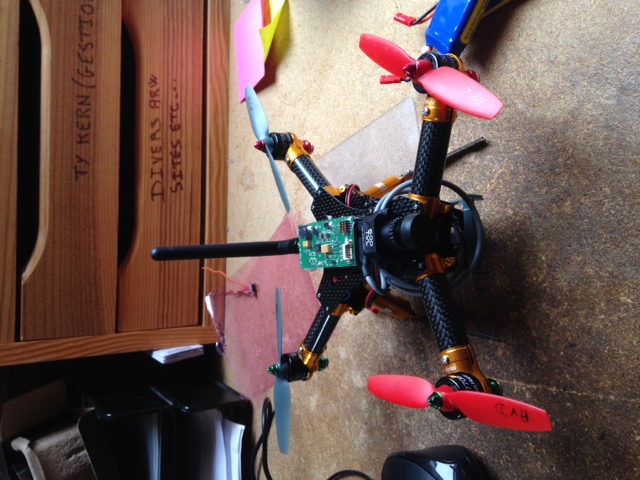

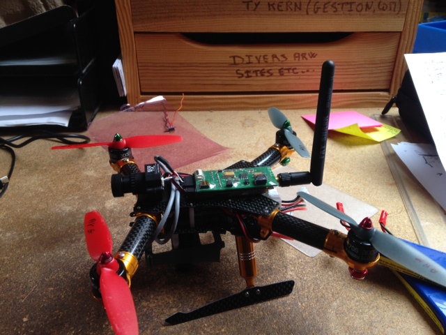

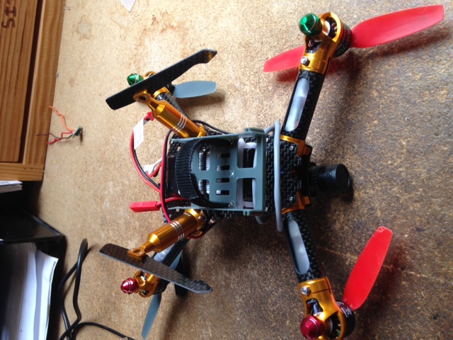

tykern 17 Posté(e) 12 février 2015 ouais... Bon pour l'instant, je dois avoir la palme de la lenteur... J'ai is près de 4h00 et non pas 50 minutes pour monter démonter le chassis d'origine et remonter le rkh... bon après, j'ai les train d'atterrissage, je me sers du support caméra... j'ai hésité, puis coupé les fils de la cam d'origine que je n'utilises pas... tout en gardant la possibilité de souder une autre caméra dessus... et je veux intégrer ma moebius ( pour filmer) et le matos fpv... ça fait du monde... et je pense qu'un niveau batterie je vais perdre un peu... Il m'arrive la même chose que la file d'hier... à savoir que quand je l'allume, j'ai bien les petits bips, mais il ne démarre pas.... Ce qu'il manque sur le tuto de tonton, ce sont les sens de montages etc... j'étais tellement concentré, ue j'ai oublié de regarder l'endroit et l'envers... en attendant voilà la gueule de l'engin... y'a aussi du câble à couper et ressouder... tout un tas de choses que je n'ai jamais fait... Partager ce message Lien à poster Partager sur d’autres sites
Stark 55 Posté(e) 12 février 2015 ta vérifier les leds ? les branchement des moteurs sont bien fait ? la nappe entre les 2 cartes est bien connecter ( sa m' avais fait ça lorsque j' avais oublier de brancher une leds ;-) ) Partager ce message Lien à poster Partager sur d’autres sites
