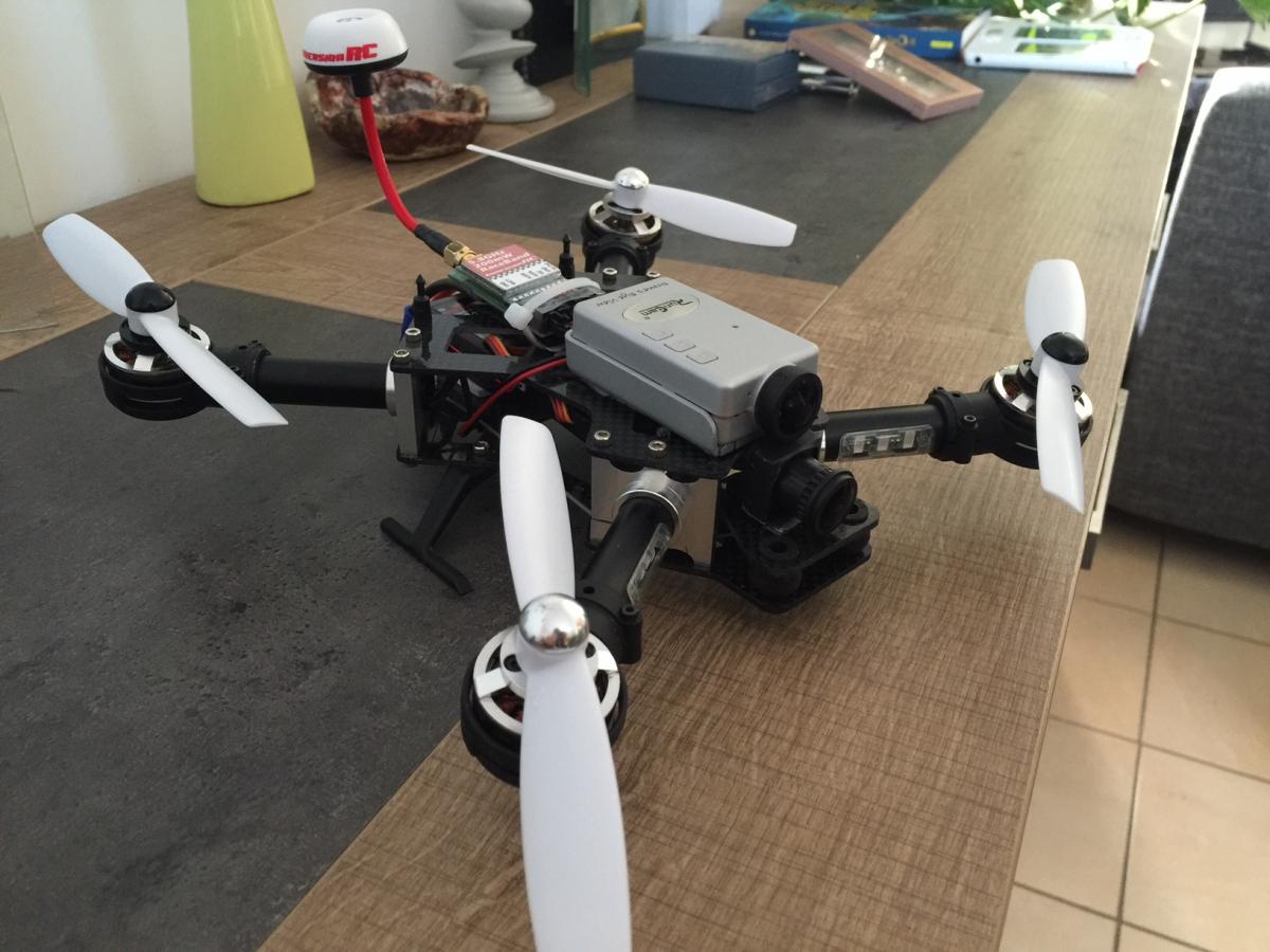

Diavel22 13 Posté(e) 8 avril 2016 Pour voler en FPV il vaut mieux privilegier la fluidité de la camera et les réactions aux changements de luminosité que d'avoir une camera HD qui ne soit pas réactive... Du coup j'ai installlé en plus une camera Runcam HD pour enregistrer le vol. Partager ce message Lien à poster Partager sur d’autres sites
Koubiac 96 Posté(e) 9 avril 2016 j en prend bonne note. ça m ennuie juste de ne pas pouvoir utiliser le canopy dans ce cas ci :/ j adore la gueule qu il a... tu conseils quoi comme camera de vol ? autre question: As tu lu quelque chose sur les différence d hélice de type 1 et 2 ? Partager ce message Lien à poster Partager sur d’autres sites
Diavel22 13 Posté(e) 10 avril 2016 (modifié) Toute facon le canopy faut lui couper le nez si tu veux voler en fpv... Config modifiée en gardant le canopy mais sans cam d'enregistrement... Xavdrone a fait un test sympa sur les cameras... Si tu cherches tu devrais le trouver j'ai plus le lien... Pour le moment je vole avec les origines qui me contente parfaitement.... Modifié 10 avril 2016 par Diavel22 Partager ce message Lien à poster Partager sur d’autres sites

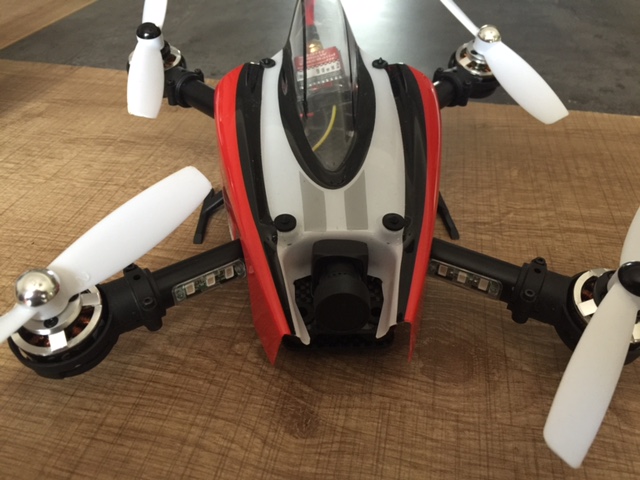

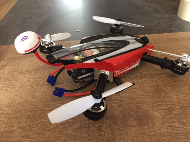

Christophe Quintard 5 Posté(e) 11 avril 2016 Le canopy tu peux le garder entier si tu est un peu bricoleur ^^ Je te poste des photos du mien dès que possible Partager ce message Lien à poster Partager sur d’autres sites
Christophe Quintard 5 Posté(e) 11 avril 2016 Envoyé de mon SM-N910F en utilisant Tapatalk 1 Koubiac a réagi à ceci Partager ce message Lien à poster Partager sur d’autres sites
Koubiac 96 Posté(e) 12 avril 2016 merci pour le partage stikachu, tu l'as écarté si je puis dire ainsi en chauffant le nez c'est ça ? je préfère avoir le nez un peu fondu qu'avoir le nez couper a choisir ^^ Partager ce message Lien à poster Partager sur d’autres sites
Christophe Quintard 5 Posté(e) 12 avril 2016 (modifié) Coupé en dessous et fondu en intérieur et à l'intérieur pour ressouder les morceaux, j'ai egalement ajouté de la pâte de sculpture bi composant (green stuff), sur les joints pour amélioré la solidité interne (pas forcément utile, mais c'était au cas ou mes vols finissais par de violent contact, et puis j'en avais sous la main). Mais j'ai fait la mise en place avec la cam allumé pour bien vérifier que la vu ne serai pas gêner, une fois mes marquage noté , j’ai fait le taf et j'ai revérifié ,la peinture c'était pour le coté uniforme^^. Modifié 12 avril 2016 par stikachu toef Partager ce message Lien à poster Partager sur d’autres sites
