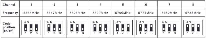

titi7982 8 Posté(e) 8 mai 2016 peux-tu donner la référence de ton émetteur vidéo (celui sur le drone) car la table des fréquences ne correspond pas forcément avec la table de ton récepteur, ex. fréquence 43 sur le récepteur ne veut pas forcément dire fréquence 43 sur l'émetteur Partager ce message Lien à poster Partager sur d’autres sites
Wizz 0 Posté(e) 8 mai 2016 TX5824 (CE) Transmission des images 5,8GHZ 8 Canaux 25mW Quand pour les fréquences, je fais en sorte de faire correspondre la fréquence sur la table de l’émetteur, à celle du récepteur, et puis de toute façon, à chaque essaie je teste les 32. Le pire avec cette histoire, c'est que tout me parait bien, les branchements, les fréquences... Sauf que ça marche tout simplement pas. Partager ce message Lien à poster Partager sur d’autres sites
titi7982 8 Posté(e) 8 mai 2016 le RC832 : le TX 5824 : Fait le test suivant : Channel 1 sur le drone et 28 sur le récepteur Attention au DIP switch 2 qui te permet de faire un upgrade logiciel de l'OSD mais aussi de le désactiver ainsi que le vidéo (d'après le quick start de ton drone) met les 2 à ON Partager ce message Lien à poster Partager sur d’autres sites
