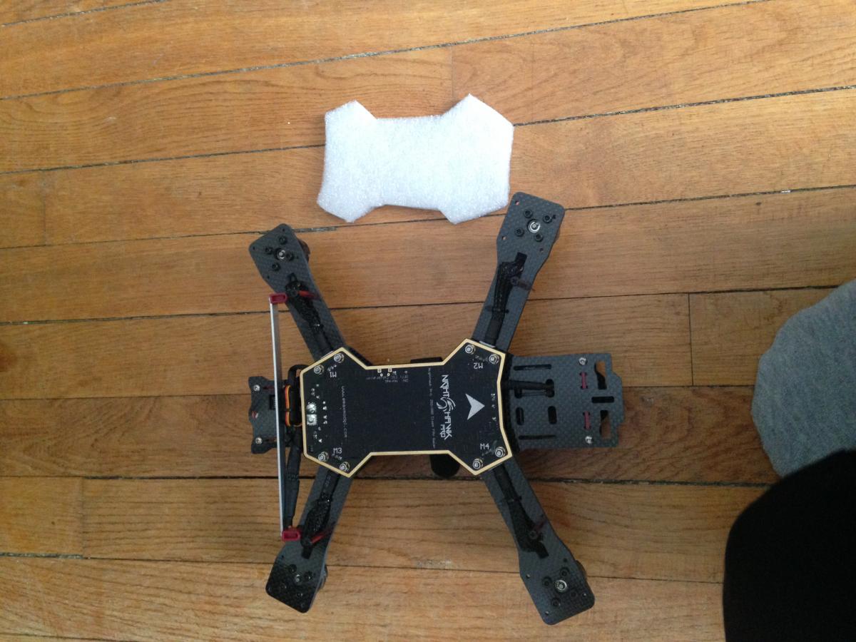

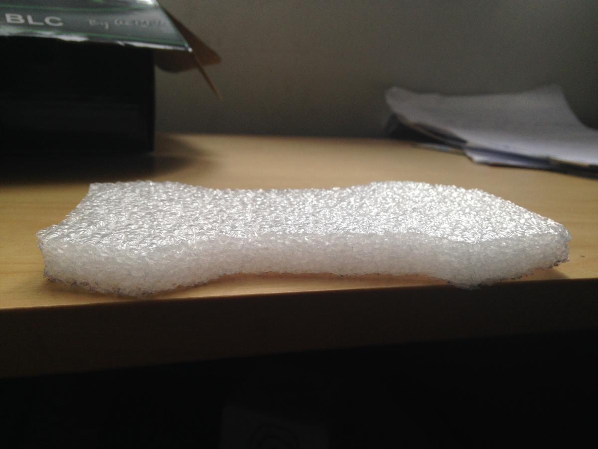

J'aimerais protéger la plaque de distribution a l'aide de ceci   post-3122-0-58989000-1464263945_thumb.jpg . post-3122-0-20982200-1464264099_thumb.jpg
Est ce que je peux la coller a l'aide d'une colle basique ou surtout pas ?

pour ta mousse, perso je ne la collerai pas, car elle va se tasser et s'user, et après tu seras marron pour la changer
utilise plutôt du double face, ou tente ta chance avec du scotch

Et pour la mousse tu a raison je vais surement mettre du double face . Mais je voulais savoir si il n'y avait pas de risque que la plaque de distribution chauffe a cause de cette mousse ...?
